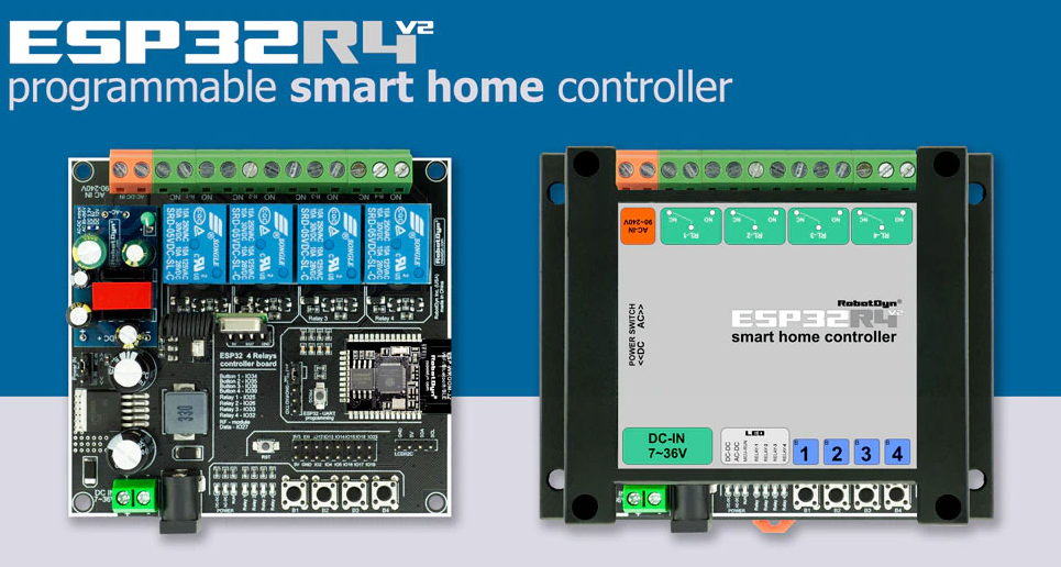

      @opensourcenomad said in Alternative zu HM-LC-Sw4-DR (Hutschienen-Aktor):
      Laufen die 4 Verbraucher alle gleichzeitig? Wie groß sind die einzelnen Lasten?
      Also wenn deine Gesamtlast unter 16A ist (wird sie hoffentlich sein aufgrund deines Querschnitts deiner einzigen Zuleitung) und deine Teichpümpchen nur einige hundert Watt brauchen könnte dieses Teil was für dich sein:
      👉 https://robotdyn.com/catalog/smarthome/esp32-4-relays-controller-board-for-wi-fi-or-bluetooth-smart-home-system-equipment-control-programmable-esp32-4-relays-controller-board-for-wi-fi-or-bluetooth-smart-home-system-equipment-control-programmable-esp32-4-relays-controller-boa
      Das kommt mit Gehäuse für DIN Rail, 10A Relais, ESP32 und buttons zu lokalen Steuerung. Es gibt auch noch einen gpio header, wahrscheinlich genug freie um auch noch ein ethernet board dran zu hängen.
      Potentialfrei ist hier aber nichts, wobei du uns deine Anforderung dahingehend ja auch noch nicht erklären konntest... 🤔
      „Das Widerlegen von Schwachsinn erfordert eine Größenordnung mehr Energie als dessen Produktion.“ - Alberto Brandolini (Bullshit-Asymmetrie-Prinzip)

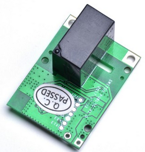

                      @segway said in Alternative zu HM-LC-Sw4-DR (Hutschienen-Aktor):
                      potentialfrei für die Zukunft
                      Also die einzigen potentialfreien Aktoren die ich habe sind diese (damals™ 2,50€) Teilchen (Sonoff RE5V1C) hier:
                      10A 250VAC/30VDC
                      Sind quasi "nackte" Shelly's wenn man so will. Lustigerweise sind meine Einsatzzwecke dafür ausschließlich 230VAC ;)
                      so kann ich auch unterschiedliche Spannungen schalten

                      Das erlaubt das oben verlinkte 4-fach relais Board mit esp32 übrigens sowieso! Du kannst das rein mit DC Versorgen (7-36VDC) und DC schalten, wenn du ein ein isoliertes (AC-DC) Netzteil verwendest solltest das ganze dann auch "Potentialfrei" sein 💡
