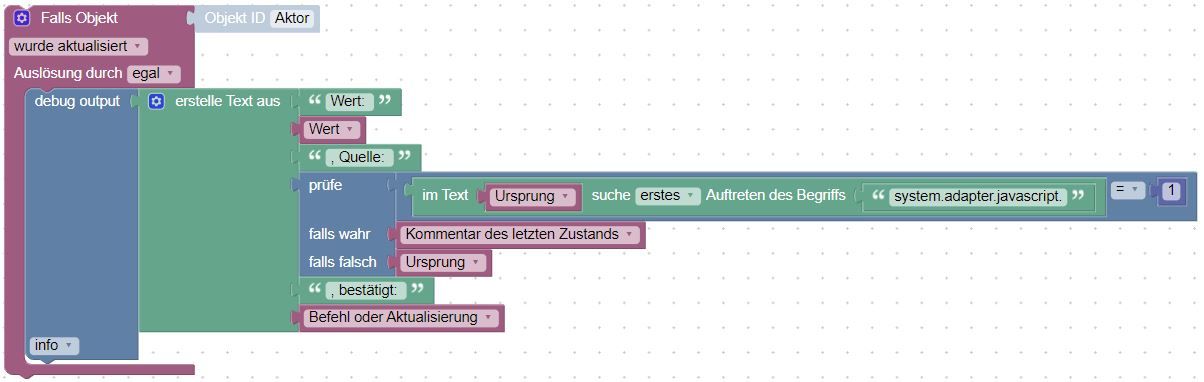

                    @atomicix sagte: das Ergebnis ist nicht wirklich hilfreich.
                    Dann triggere mal auf den Datenpunkt in einem Test-Skript mit einer Debug-Log-Ausgabe inkl. Skript-Name:
                     <block type="on_ext" id="ldM]+4)Dm.w7W_34^S7G" x="12" y="-63">
                       <value name="OID0">
                         <shadow type="field_oid" id="$2mW=lu]onB-IS`CNy?x">
                           <field name="oid">0_userdata.0.Blockly.Aktor</field>
                         </shadow>
                       </value>
                       <statement name="STATEMENT">
                         <block type="debug" id=":uNfHbO:Ak@AGwBO$.a%">
                           <value name="TEXT">
                             <shadow type="text" id="F.RP`:J`F+FdSdJ%`3R7">
                             </shadow>
                             <block type="text_join" id="!y)Z97dDfav|eym=(sf,">
                               <mutation items="6"></mutation>
                               <value name="ADD0">
                                 <block type="text" id="[G:mzw9qc:L+.`s;o[hG">
                                   <field name="TEXT">Wert: </field>
                                 </block>
                               </value>
                               <value name="ADD1">
                                 <block type="on_source" id="5IzLMg(+,h=^*C-{.7*S">
                                 </block>
                               </value>
                               <value name="ADD2">
                                 <block type="text" id="0uTw(A0Vo!ai~6mt%SEA">
                                   <field name="TEXT">, Quelle: </field>
                                 </block>
                               </value>
                               <value name="ADD3">
                                 <block type="logic_ternary" id="M8IAT/#0dDI%SIxi+$O~">
                                   <value name="IF">
                                     <block type="logic_compare" id="^,UT6OIYP%}wAAmwlFw)">
                                       <field name="OP">EQ</field>
                                       <value name="A">
                                         <block type="text_indexOf" id="jL3-2]QuZ}XWLVj_j^f8">
                                           <field name="END">FIRST</field>
                                           <value name="VALUE">
                                             <block type="on_source" id="9?:oT|j@KTsZ*?7V-@mY">
                                               <field name="ATTR">state.from</field>
                                             </block>
                                           </value>
                                           <value name="FIND">
                                             <shadow type="text" id="4f/|ug#*av0JS:4!G!31">
                                               <field name="TEXT">abc</field>
                                             </shadow>
                                             <block type="text" id="t%_9Ux/$@xkZQTlx(5Is">
                                               <field name="TEXT">system.adapter.javascript.</field>
                                             </block>
                                           </value>
                                         </block>
                                       </value>
                                       <value name="B">
                                         <block type="math_number" id="3Bd{vghoqq*m0,6zhSLQ">
                                           <field name="NUM">1</field>
                                         </block>
                                       </value>
                                     </block>
                                   </value>
                                   <value name="THEN">
                                     <block type="on_source" id="+}ATb]`g=jCI+rw},2^9">
                                       <field name="ATTR">state.c</field>
                                     </block>
                                   </value>
                                   <value name="ELSE">
                                     <block type="on_source" id=":aPM:=_|!J-zcC-54KmY">
                                     </block>
                                   </value>
                                 </block>
                               </value>
                               <value name="ADD4">
                                 <block type="text" id="gVzrNes=}@q3ZH:)He0|">
                                   <field name="TEXT">, bestätigt: </field>
                                 </block>
                               </value>
                               <value name="ADD5">
                                 <block type="on_source" id="iC6|TD$jP3d~iHAGy2oV">
                                   <field name="ATTR">state.ack</field>
                                 </block>
                               </value>
                             </block>
                           </value>
                         </block>
                       </statement>
                     </block>
                    </xml>
