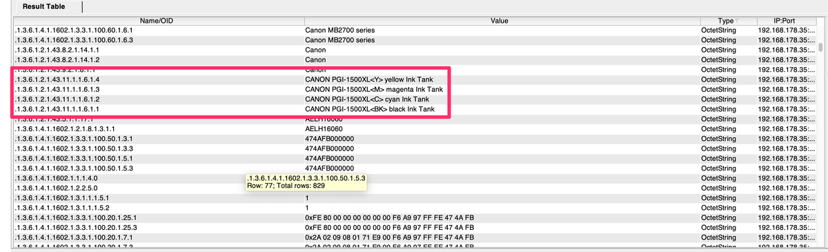

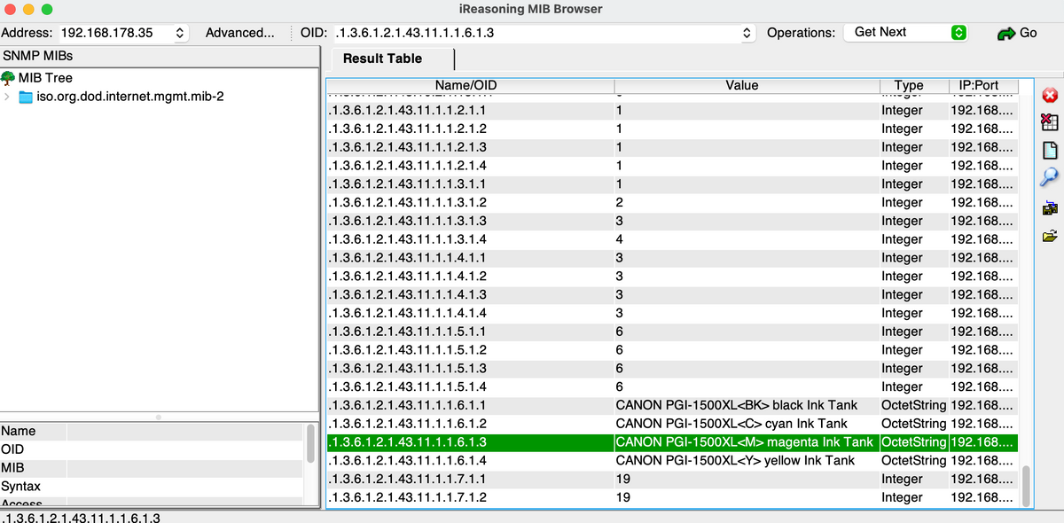

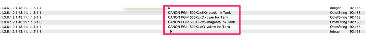

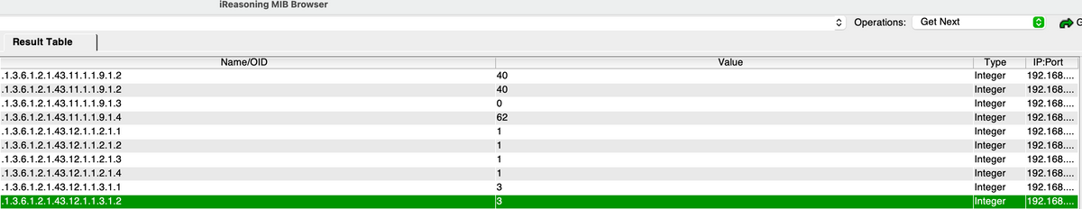

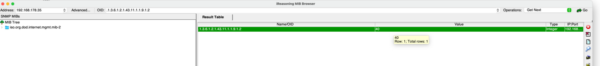

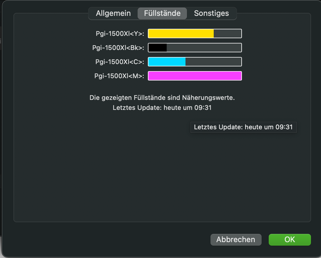

                        @djmarc75 Ich habe jetzt den Drucker mit einem MIB Browser ausgelesen.
                        Die OID hat sich verändert
                        Aber selbst nachdem ich die OID unter den SNMP Einstellungen angepasst, gespeichert und den Drucker neu gestartet habe, wird mir die Farbe Rot weiterhin mit "0" angezeigt.
                        Warum verändert sich denn die OID? Ich bin davon ausgegangen das diese immer gleich ist.

                          @damrak2022 sagte in Füllstatus bei neuer Patrone wird nicht angezeigt:
                          Ich seh da kein Ergebnis als Nummer.
                          Prüfe doch mal im Browser deine ursprüngliche oid
                          Lehrling seit 1975 !!!
                            wie kommst du darauf?
                            diese OID gibt ja auch nicht den Level, sondern den Namen als String aus
                            tut sie ja auch nicht, du musst nur due richtige nehmen, die auch eine Zahl mit dem richtigen Wert enthält.

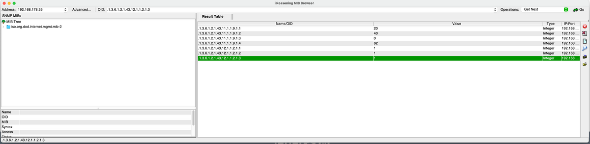

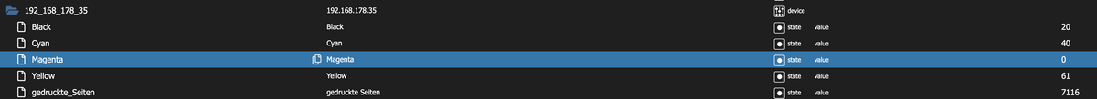

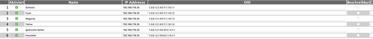

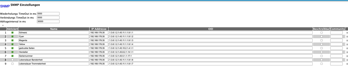

                              @homoran Mir gehen die Ideen aus. Ich habe den SNMP Adapter nochmal neu installiert und die entsprechenden OID`s eingetragen, aber mir wird kein Füllstand mehr angezeigt.
                              Habt Ihr noch eine Idee?
                              Mit besten Grüßen
                              Andy

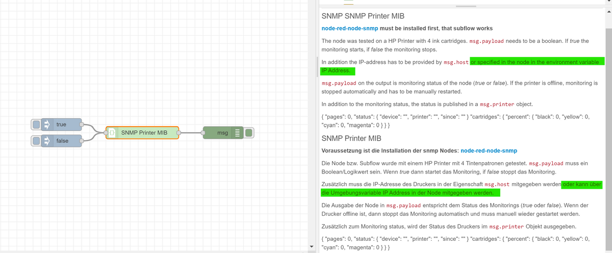

                                  Nachdem ich auch bei den Füllständen meine Probleme mit dem snmp Adapter hatte, vielleicht interessiert Dich ja mein Projekt:
                                  https://forum.iobroker.net/topic/44337/hp-tintenfüllstände-mit-nodered-und-snmp
                                  Mir wollte der Adapter damals auch nicht den Füllstand meiner magenta Patrone ausgeben, obwohl OID im MIB Browser in Ordnung war:
                                  https://forum.iobroker.net/topic/44381/usv-per-snmp-auslesen/7
                                  Und solche inkonsistenten Fehler - da hat für mich der Adapter ein grundsätzliches Problem, mit dem ich mich aber auch nicht weiter auseinandersetzen wollte, zudem da auch kein Anhaltspunkt existiert.
                                  Also in meinen Augen in ähnlicher Form alles schon mal dagewesene. Du kannst ja wie in dem anderen Thread empfohlen ein Issue eröffnen und Zeit investieren oder halt ebenfalls nach Alternativen suchen. Ich habe das nun schon öfters gemacht, wennnich das Gefühl hatte, das ich sonst nicht weiterkomme.
                                  Inzwischen scheint ja wieder jemand an dem Adapter zu arbeiten.. Vielleicht musst einfach mal Geduld haben und mit der nächsten Version geht dann alles.

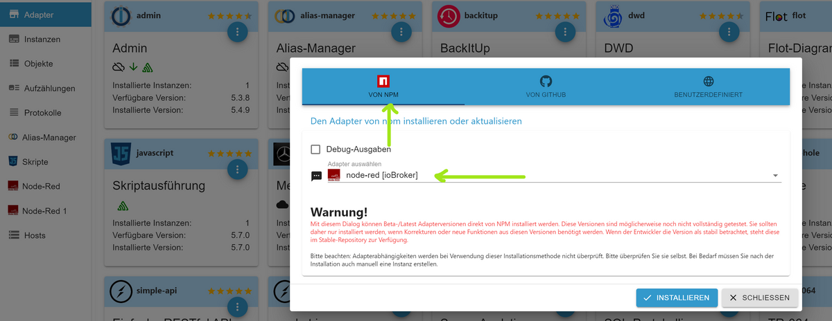

                                      @mickym Ich probiere das gerne heute Abend aus.
                                      Da ich nicht so fit bin, kannst Du mir kurz in 2 - 3 Steps erkären, wie ich genau vorgehen muss.
                                      Ich habe Deine Anleitung zwar gelesen, bin mir da aber etwas unsicher.

                                      • Damrak2022D Damrak2022
                                        @djmarc75 Genauso habe ich es bei der erstmaligen Einrichtung auch gemacht und es hat funktioniert
                                        DJMarc75D Offline
                                        DJMarc75D Offline
                                        DJMarc75
                                        Laut Deiner Aussage hast Du als es noch funktioniert hatte wohl doch andere OIDs verwendet und wenn Du Deine jetzigen auch bei NodeRed einsetzt wird das eh nix weils definitiv die falschen sind. Und NodeRed ist ein mächtiges Tool an das man sich ranarbeiten muss.
                                        Glaub ich bin hier mal raus - bringt ja nicht viel.
                                          das kann nicht sein.
                                          Lies doch was unter "Value" steht. Exakt das wird ausgegeben.
                                          zusätzlich siehst du unter "Type" dass es ein String und nicht number ist.
                                          welche OID hattest du denn vorher verwendet?
                                          Bei meinem Epson ist es z.B.
                                          .1.3.6.1.2.1.43.11.1.1.9.1.1
                                          Was zeigt dein MIB Browser da an?
