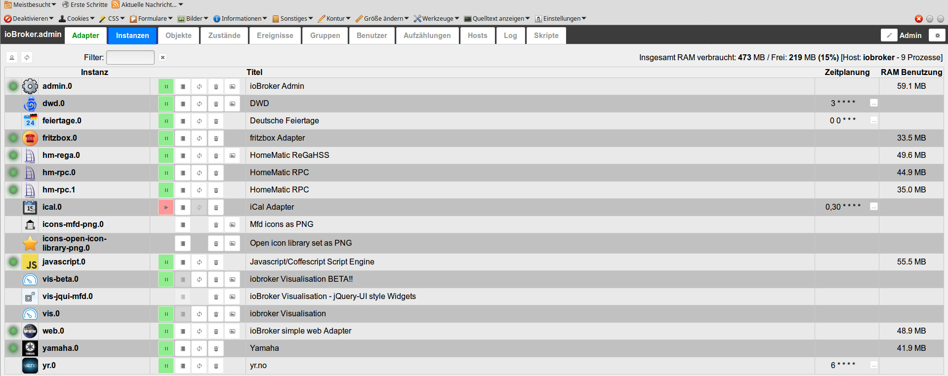

    Nur so als Idee.
    Ich nutze Debian Jessi installiert in einer VM mit Aktuell 1500MB Ram.
    Die VM ist nur für ioBroker.
    Unter Instanzen wird mir folgendes angezeigt:
    Insgesamt RAM verbraucht: 468 MB / Frei: 224 MB (15%) [Host: iobroker - 9 Prozesse]
    Das hat mich erst erschrocken, weil der Ram mit den Tagen immer weniger wurde so das ich auf die Suche gegangen bin.
    Mit htop ist leicht zu sehen, dass ca. 750MB für den Cache benutzt werden.
    Ich finde die Darstellung daher etwas verwirrend, da 224MB ja nicht mehr wirklich viel sind, wenn die Installation noch nicht viel beinhaltet.
    Könnte man den Cache rausrechnen oder diesen Extra ausweisen?

        Ich glaube du hast mich falsch verstanden.
        Die Anzeige oben Rechts im Bild meine Ich.
        Das ist einfach missverständlich wenn man 1,5gb Ram zur Verfügung hat.
        Im Grunde interessieren mich solche Werte nur sehr eingeschränkt aber ich fand die Zahlen da halt missverständlich.

            Die genannte Textpassage hatte ich wohl überflogen.
            > Das RAM wird gut genutzt. Hier sieht man schön den Unterschied zwischen "freiem" (173MB) und verfügbarem (1253 MB) RAM. Die Differenz wurde den Prozessen "geliehen", damit sie bei Bedarf da schnell drauf zugreifen können. Wird das RAM aber woanders benötigt (z.B. bei Updates) wird es wieder dort abgezogen.
            Der eigentlich benutzbare Ram "verfügbar" wird aber nicht genannt. Wie viel im Cache ist aus meiner Sicht eine unwichtige Information, da dieser ja Dynamisch genutzt wird.
            Ich fand es nur ein wenig missverständlich weil ich mich gefragt hatte wo mein RAM auf einmal hin ist.
            Daher wäre mein Vorschlag wenn man die Info anzeigt, dass man zwei Werte darstellt.
            Vorhandener RAM und Ausgelasteter RAM. Also bei mir z.b. 465 von 1500MB RAM.
            Da diese Werte jetzt auch nicht wirklich wichtig sind, könnte man auch das Gesamte System betrachten und die "Load average" darstellen.
            Vermutlich ist es egal wie man es macht irgendwer wird immer meckern :roll: :lol:
