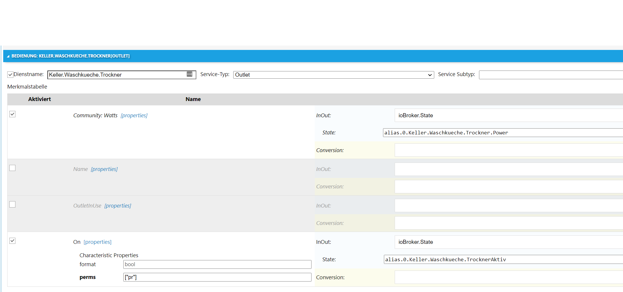

    Hallo Forum,
    ich habe einen Datenpunkt, der mir angibt, ob der Trockner läuft oder eben nicht. Den würde ich gerne in Home / Eve anzeigen - aber eben nur anzeigen und nicht änderbar machen.
    Ich habe da jetzt etwas experimentiert, aber ich bin mit ContactSensor, Occupancy, usw. nicht wirklich ans Ziel gekommen.
    Mein letzter Versuch: outlet, und in yahka als perms ["pr"] angegeben. Das funktioniert in eve ganz gut, aber in Home leider nicht.
    Es geht hier um den "Trockner".
    yahka sieht so aus:
    Eve, zeigt ja/nein schön an:
    Home, zeigt einen Fehler an, aber beim draufklicken wird "nicht geschaltet":
    Gibt's von euch Empfehlungen / Tips, wie sowas halbwegs hünsch dargestellt werden kann? Bzw. gibt's eine "Galerie" von Visualisierungsbeispielen, wo man sich was abschauen könnte ;-)
    lgA

      Es gibt da eine relativ brutale Lösung:
      Du lässt weiterhin zu das Yahka den Datenpunkt umschaltet.
      Zusätzlich lässt du auf dem Datenpunkt ein Skript laufen welches den Datenpunkt überwacht und bei Änderungen bei denen der "Ursprung" der Yahkha Adapter ist den vorherigen Zustand wieder herstellt. Dann springt in der Home-App der Knopf kurz um, wird dann aber wieder zurück gestellt.

          @achim_m scheint mittlerweile zu funktionieren.
          Habe es mit einem Thermostat getestet, welcher die Vorlauftemperatur meiner Heizung anzeigt. Hier soll der Wert nur gelesen, aber nicht geschrieben werden.
          Mit dem permission Wert ["pr"] funktioniert es ohne Warnung wie bei dir.
          Er geht kurz auf "no response", fängt sich aber sofort wieder und hält den ursprünglichen Wert.
          Edit: Nach einer Weile kommt "not supported" in der Home App. Ich teste weiter.
