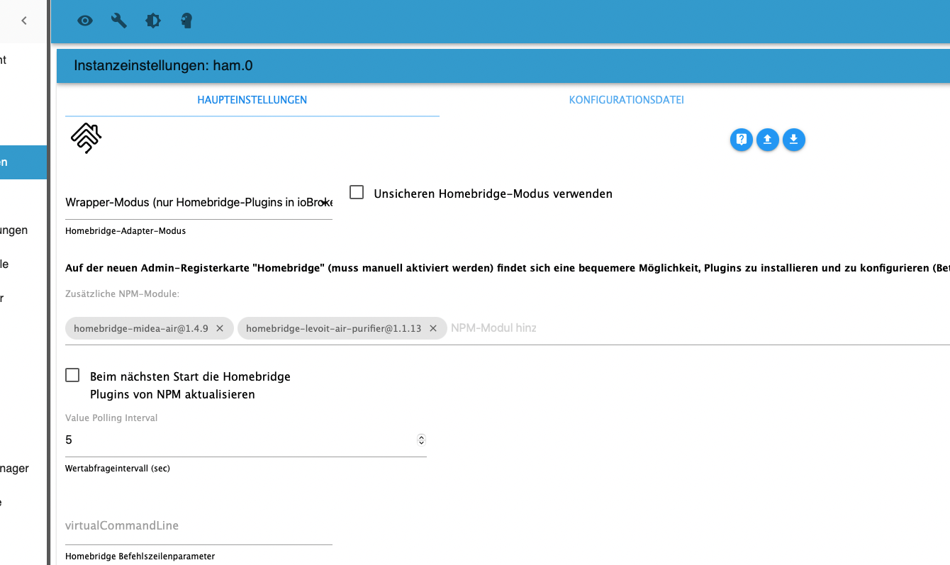

                    @draexler
                    cd /opt/iobroker
                    npm ls | grep ERR
                    draexlerD Offline
                    draexlerD Offline
                    draexler
                    @thomas-braun sagte in Update meteoalarm auf 2.1.2:
                    cd /opt/iobroker
                    npm ls | grep ERR
                    Ergebnis:
                    npm ERR! missing: @nef10/homebridge-midea-air@^1.3.1, required by iobroker.ham@4.0.2
                    npm ERR! missing: @nickhudkins/homebridge-midea-air@^1.2.1, required by iobroker.ham@4.0.2
                    npm ERR! missing: homebridge-levoit-air-purifier@^1.1.13, required by iobroker.ham@4.0.2
                    npm ERR! missing: homebridge-levoit-humidifiers@^1.7.1-beta1, required by iobroker.ham@4.0.2
                    npm ERR! missing: homebridge-levoit-humidifiers2@^1.3.1, required by iobroker.ham@4.0.2
                    npm ERR! missing: homebridge-midea@^1.5.5, required by iobroker.ham@4.0.2
                    npm ERR! missing: homebridge-midea-air@^1.4.8, required by iobroker.ham@4.0.2
                    npm ERR! missing: homebridge-vesync-client@0.0.3, required by iobroker.ham@4.0.2
                    npm ERR! peer dep missing: tough-cookie@^4.0.0, required by http-cookie-agent@1.0.5

                                    @thomas-braun
                                    Also die Konfiguration sieht so aus:
                                    Und hier kommt eine Fehlermeldung....
                                    pi@SmartHomePi:~ $ cd /opt/iobroker
                                    pi@SmartHomePi:/opt/iobroker $ npm ls homebridge-levoit-air-purifier
                                    iobroker.inst@3.0.0 /opt/iobroker
                                    └─┬ iobroker.ham@4.0.2
                                      └── UNMET DEPENDENCY homebridge-levoit-air-purifier@^1.1.13
                                    Adapter neuinstalliert und ioBroker Fix ist schon erledigt.

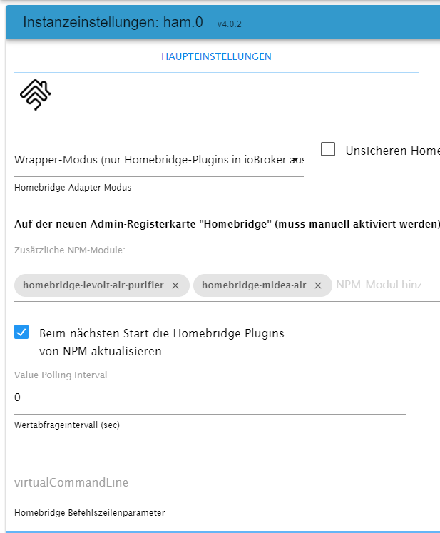

                                      @draexler
                                      Trag die Module mal ohne das @VERSION ein.
                                      Und den Haken bei 'Beim nächsten Start updaten' aktiv setzen.

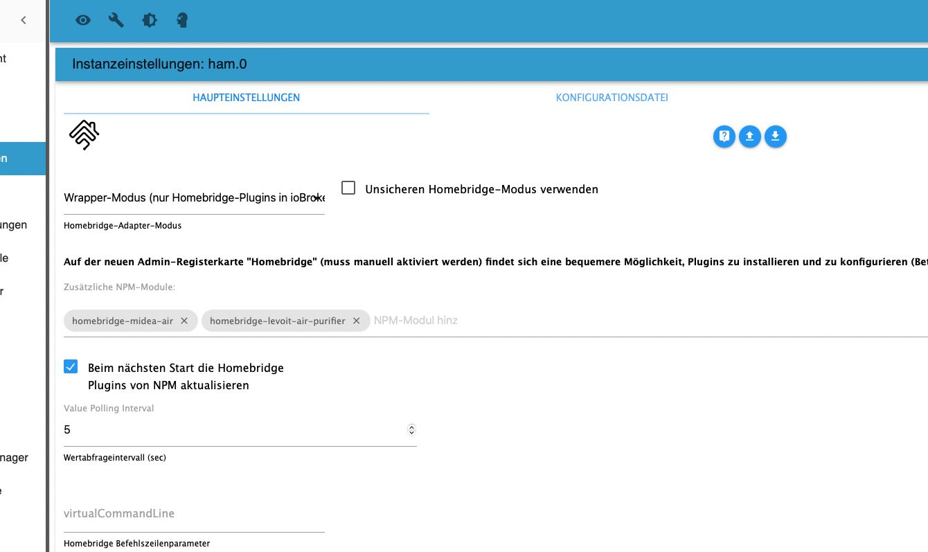

                                        draexlerD Offline
                                        draexlerD Offline
                                        draexler
                                        @thomas-braun Erledigt. Aber leider immer noch das gleiche Ergebnis. Habe sogar nochmals den HAM Adapter und die Plugins deinstalliert...
                                        Kann es irgendeine Berechtigungsgeschichte sein?
