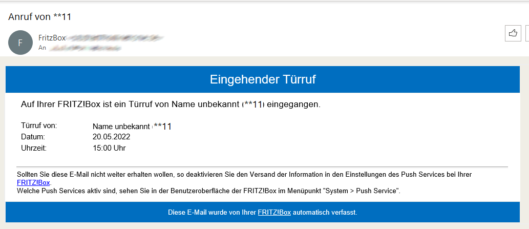

    Ich wollte schon die ganze Zeit eine Anzeige haben ob während der Abwesenheit jemand die Klingel betätigt hat. Um Ressourcen zu sparen, sollte es auch ohne zusätzliches Hardwaregedöhns auskommen.
    Hmm. eigentlich ist doch alles vorhanden. Da meine Türsprechanlage per Siedle Doorcom-Analog DCA 612-0 an die Fritz!Box angebunden ist und ich mir die verpassten Anrufe sowieso per Mail schicken lasse, bekomme ich ebenfalls für eine verpasste Annahme einer Klingelbetätigung:
    Damit kann man doch arbeiten / etwas anfangen 😇

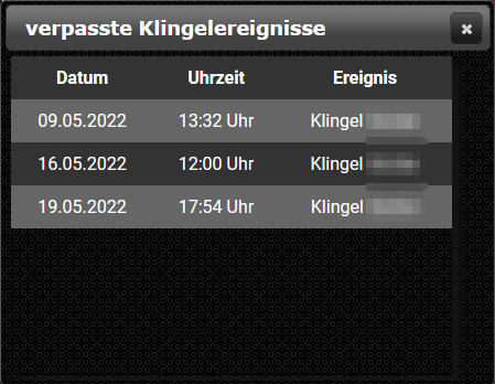

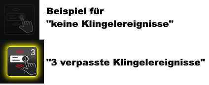

    Daraus wurde ein kleines JS namens "MailParser". Macht (aktuell) nichts weiter als ungelesene Mails eines IMAP-Postfaches nach konfigurierbaren Betreffs zu durchsuchen und daraus ein JSON zu generieren.
    Sieht dann so in meiner VIS aus:
