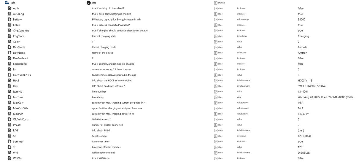

            Es gibt eine neue Version des Adapters auf github.
            Diese Version unterstützt nun die RestAPI und damit auch die XTRA, Premium usw.
            Derzeit werden folgende Daten gelesen:
            • allgemeine Geräte-Informationen
            • Ladedaten
            • Statistik-Daten
            Im nächsten step kommt dann noch das Schreiben der Daten (z.Bsp. max. Ladestrom).

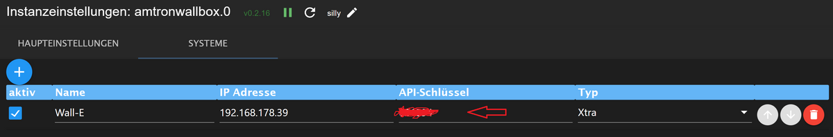

              Hallo, ich hab jetzt auch mal den Adapter installiert und hab eine kurze Frage.
              Was ist mit API-Schlüssel gemeint? Was muß ich da eintragen?
              WB= Amtron xtra C11 mit App
              EDIT: Hat sich erledigt, hatte mich nur verschrieben beim API-Schlüssel, jetzt gehts

                @icebear said in Adapter: Amtron Wallbox:
                Hallo zusammen, hab gerade auch den Adapter installiert.
                Was ist mit API Schlüssel gemeint? Ist das die PIN1 von der Wallbox?
                Wenn ich diese eingebe, werden mir allerdings keine Daten im Apdater angezeigt.
                Amtron xtra 11

                  @helpme said in Adapter: Amtron Wallbox:
                  Ja das ist die PIN
                  Name, IP und Typ sind richtig eingetragen?

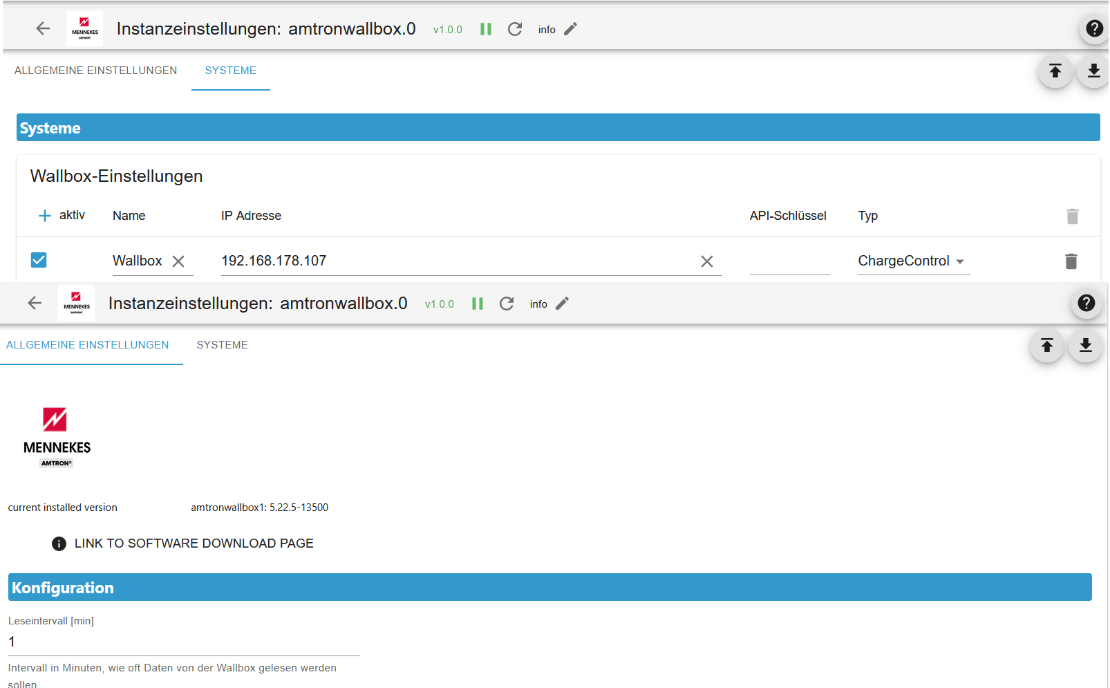

                      Hy, ich habe die Amtron Professional mit Firmwarestand 5.22.5
                      Nach diesem Link habe ich die REST api aktiviert und kann wie auch auslesen.
                      https://www.adminlabs.de/mennekes-amtron-wallbox-api-auslesen/
                      Aber ich bekomme leider keine Verbindung im IObroker. Wo ist um alles in der Welt die PIN einzustellen?
                      Noch ne Frage zur Anwendung:
                      Kann ich über IObroker dann irgendwann die Energiesteuerung (Überschussladen) einstellen?
                      Kann ich je nach Authorisierung mit unterschiedlichen RFID Chips zwischen "normalem Laden" und "überschussladen" umschalten?
                      Sollte das jetzt schon gehen, würde ich mich freuen wenn mir jemand verrät wie...
                      icebearI 1 Antwort Letzte Antwort

                        @goudi said in Adapter: Amtron Wallbox:
                        Hier:
                        G 1 Antwort Letzte Antwort

                          @icebear Vielen Dank für den Hinweis,
                          im Iobroker ist mir das klar - aber nicht in der BOX - Oberfläche - dort finde ich eine solche Angabe nicht.
                          Ich hoffe, mir kann das jemand auf der anderen Seite auch zeigen.
                          liebe Grüße
                          • icebearI Online
                            icebearI Online
                            icebear
                            Ah, Sorry ich hab grad mal nachgeschaut und gesehen das die Amtron Professional mit einer anderen Oberfläche arbeitet als die Xtra.
                            Ich weiß nicht ob der Adapter mit der Professional funktioniert, da mußte den Adapter Entwickler fragen, am besten im Git-Hub.
                            Du kannst ja versuchen was passiert wenn du in den Einstellungen auf der Box bei 'Rest-Schnittstelle' einstellen kannst, also vielleicht ohne UUID

                                    Hallo, ich habe den Adapter jetzt auch einmal installiert, und er funktioniert auf meiner XTRA soweit auch gut. Ich wollte nur nachfragen ob inzwischen auch das Schreiben von Daten - also der Ladestrom implementiert ist? Einen entsprechenden Datenpunkt dazu kann ich nicht finden.
                                    Oder ist das ActPwr der entsprechend gesetzt werden muss?
                                    jokeras
                                    @jrichl
                                    Ich habe auch die Xtra 11 C2. Im Folder charge habe ich allerdings nur "null" Daten. Im Folder info sind Daten da. Aber eben nicht die Total Energy, die ich gern auslesen würde.
                                    Was hast du im Adapter eingestellt? IP + PIN 1 (App PIN)?

                                      Hallo, ich habe eine Amtron Charge Control 11 C2. Ixch habe sie schon drei Jahre und habe sie bisher mit dem Adapter abgefragt. Jetzt musste ich den iobroker neu aufsetzen und habe ein Backup eingespielt. Seitdem fragt der Adapter die Box nicht mehr ab. Eingestellt ist eine Minute als Abfrageintervall. Starte ich den Adapter per Hand neu, werden alle Daten abgerufen. Hat jemand eine Idee dazu? Wie macht der Adapter das wieder automatisch? Danke
                                      Klaus
                                      • T Trapper
                                        Klaus
                                        @Trapper sagte:
                                        Schau ins Log.

                                          Trapper
                                          @Thomas-Braun
                                          im Log habe ich diese Zeile gefunden
                                          2026-06-08 23:03:54.003 - info: amtronwallbox.0 (75592) on message {"command":"checkCurrentVersion","message":{"test":"aaa","test2":"bbb"},"from":"system.adapter.admin.0","callback":{"message":{"test":"aaa","test2":"bbb"},"id":60,"ack":false,"time":1780952634002},"_id":32509577}
                                          und die
                                          2026-06-08 22:28:51.512 - info: amtronwallbox.0 (74198) amtronwallbox1: 1 cron job(s) created
                                          andere Einträge beschreiben das Neustarten, also terminate usw. bis start
                                          Alle diese Einträge immer im Zusammenhang mit den manuellen Neustarts, die ich gerade gemacht hatte. Sonst ist im ganzen Tag kein Amtron Eintrag.
