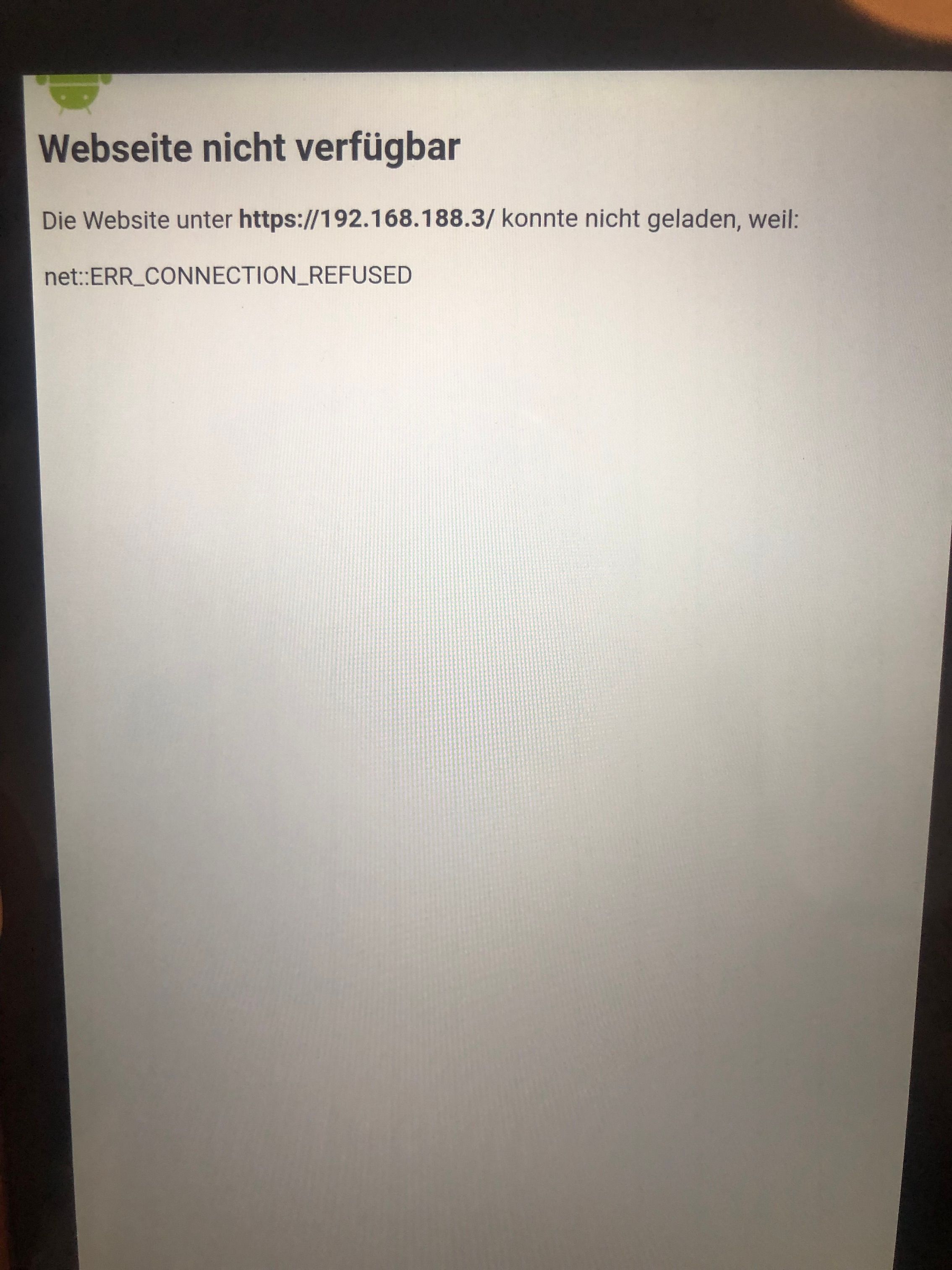

    evtl kann mir hier von euch jemand helfen.
    Mein Asus Nexus 7 welches ich seit 2 Jahren hier in der Küche hängen habe, musste neu "aufgesetzt" werden.
    die ganze Zeit konnte ich in der FullyKiosk App als url einfach die IP eingeben und mein Solarlog wurde geöffnet.
    Doch wenn ich die IP nun eingebe (und ja die stimmt noch) kommt das hier...
    Jemand eine Idee?
    Alle anderen Internetseiten lassen sich öffnen nur keine internen IPs :-(
    danke
    Martin

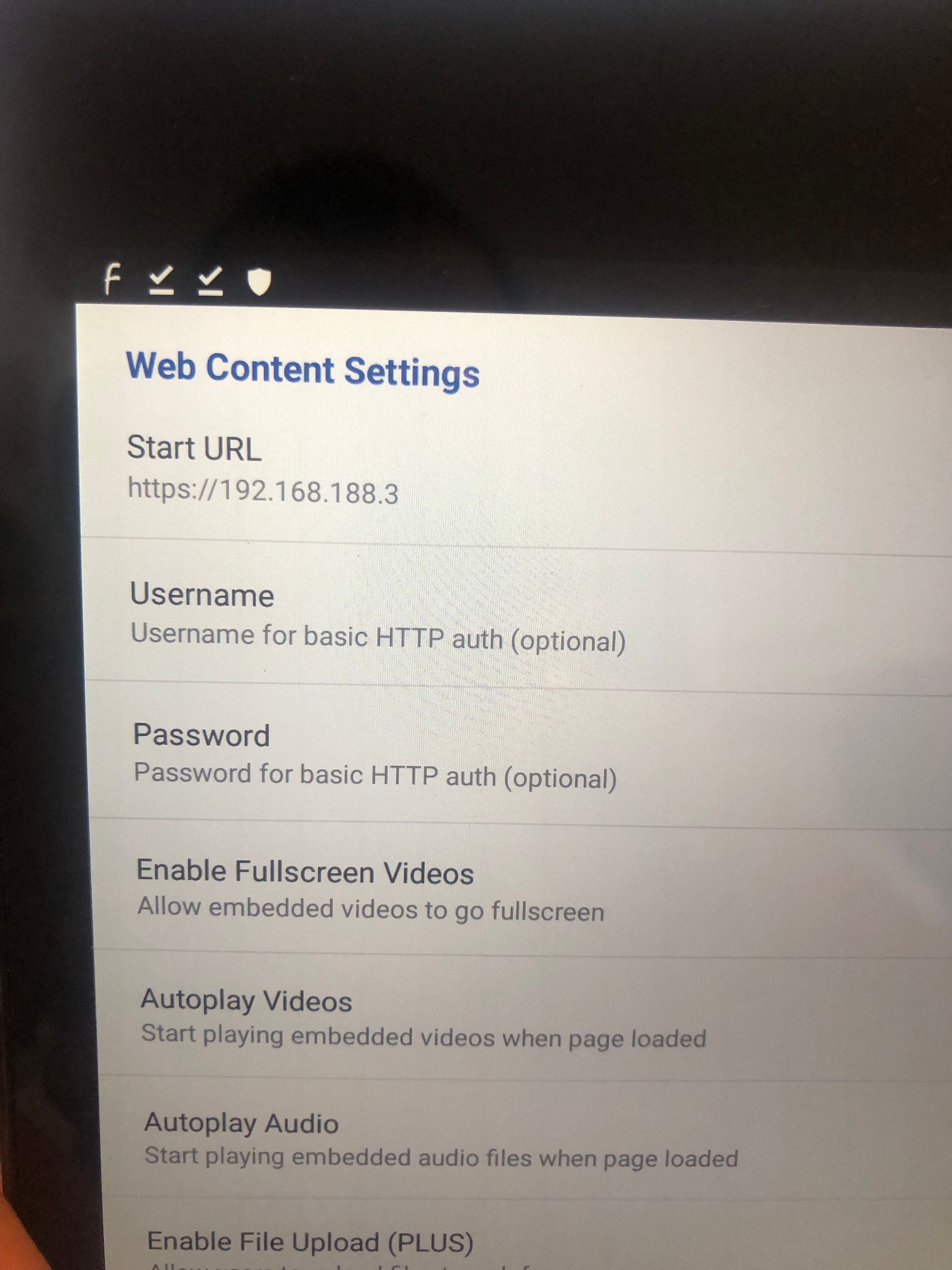

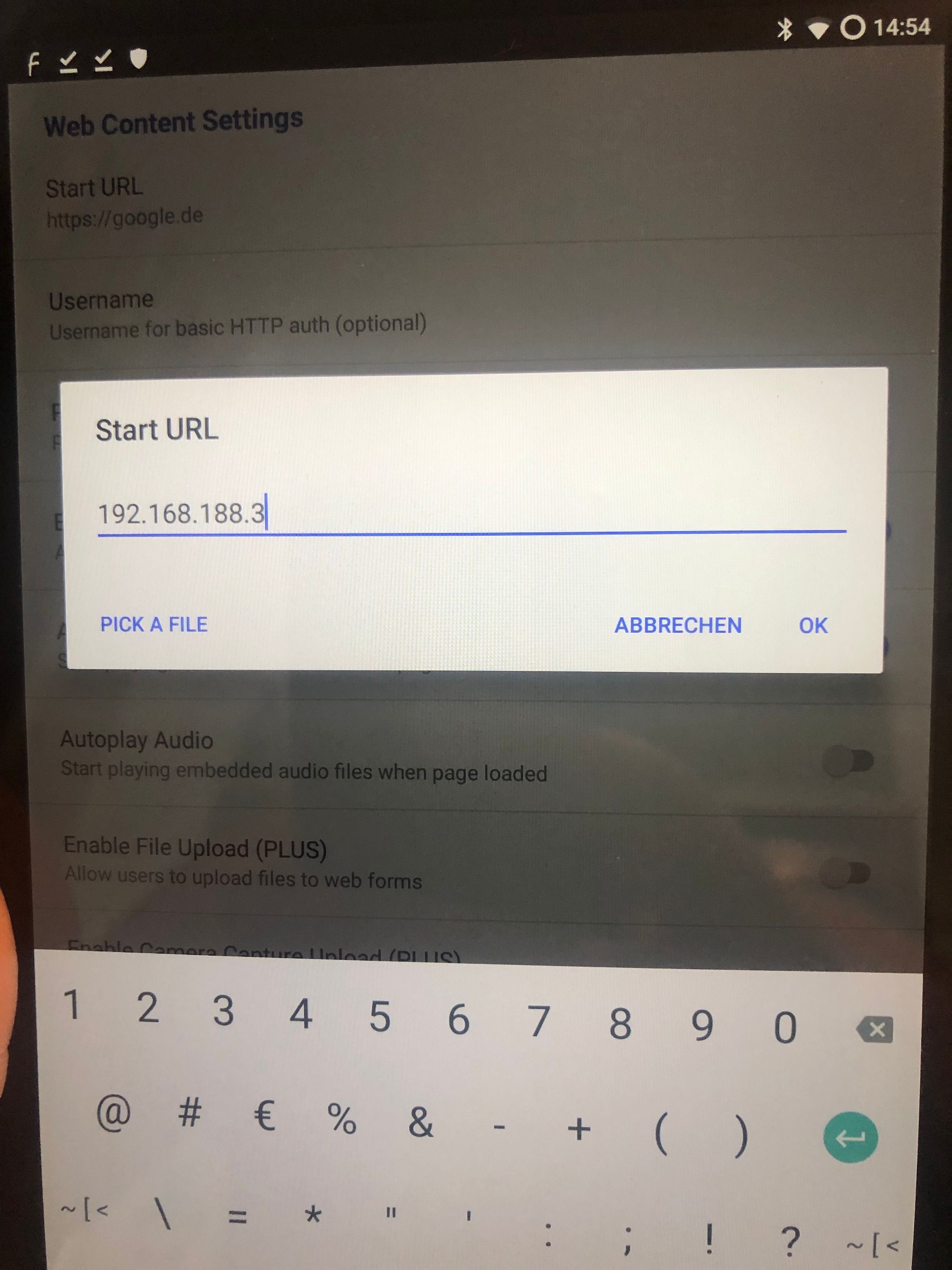

          Mattn11
          also bzgl Port...hm wo im Tablet oder wo etwas eingeben oder in der Fritzbox?
          bzgl https...das ist denke ich echt das Problem. das macht die App aber selber.
          Siehe 1. Bild...ich gebe es normal ein
          Siehe 2. Bild...es wird mit https gespeichert. warum auch immer.
          wenn ich https://192......bei mir im browser eingebe gehts ja auch nicht ;-)

                            DJMarc75
                            @mattn11
                            In Fully bitte als Startseite den kompletten Pfad eingeben
                            http://192.168.188.3
                            (in Deinem Fall)
                            Lehrling seit 1975 !!!
                            • DJMarc75D DJMarc75
                              @mattn11
                              (in Deinem Fall)
                              Mattn11
                              @djmarc75 sagte in internet IP mit fullyKiosk öffnen:
                              lol echt jetzt? so einfach? :-D
                              dankeschön!!! geht wieder!
                              vielen lieben Danke! bleib gesund!
