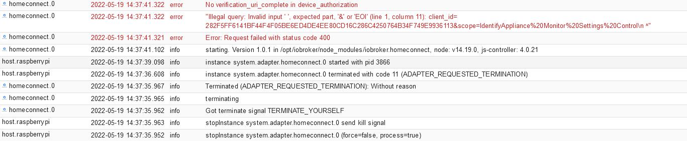

        TimoWald
        @sigi234 Die Adapterversion ist 1.0.1 und die App funktioniert.
        Der Log sieht so aus:
        T 1 Antwort Letzte Antwort
        • T TimoWald

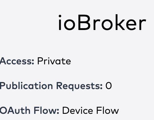

          tombox
          @timowald welchen oauth flow hast du ausgewählt
          • T tombox
            TimoWald
            @tombox Habe den Device Flow ausgewählt.
            • T TimoWald
              tombox
              @timowald Dann bitte auf debug log stellen und mir den log per pn zuschicken
              • T tombox
                TimoWald
                @tombox Hallo, jetzt geht es. Ich habe die ID mal abgeschrieben und nicht kopiert und eingefügt.
                Danke trotzdem.
