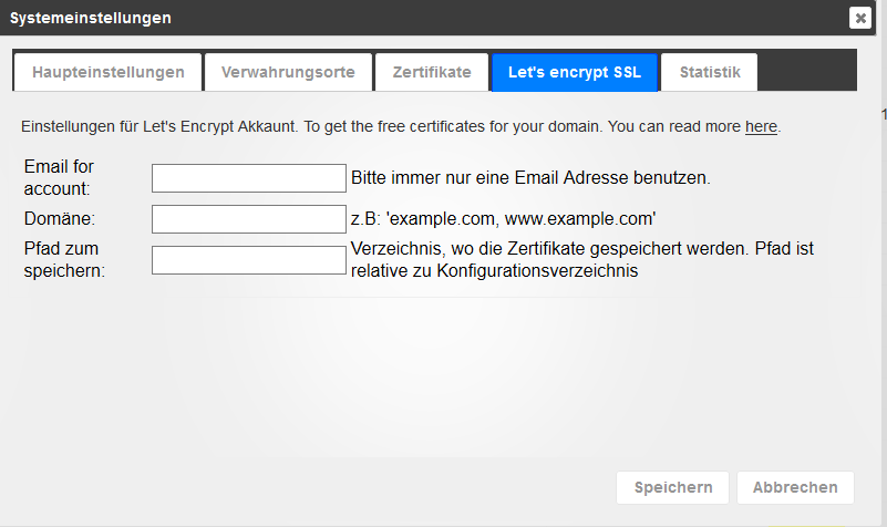

    Noch einen Rechtschreibungsfehler in den Einstellungen: Einstellungen für Let's Encrypt Akkaunt. To get the free certificates for your domain. You can read more
    Gruß Alex

              @kmxak:
              Noch einen Rechtschreibungsfehler in den Einstellungen: Einstellungen für Let's Encrypt Akkaunt. To get the free certificates for your domain. You can read more `
              Wo genau ist dieser Fehler? Habe admin, docu und readme gecheckt und nichts gefunden.
              • kmxakK Offline
                kmxakK Offline
                kmxak
                In den Systemeinstellungen
                Gruß Alex
                • BluefoxB Offline
                  BluefoxB Offline
                  @kmxak:
                  In den Systemeinstellungen `
                  Dank ykuendig ist schon alles in der neuesten Version gefixt.

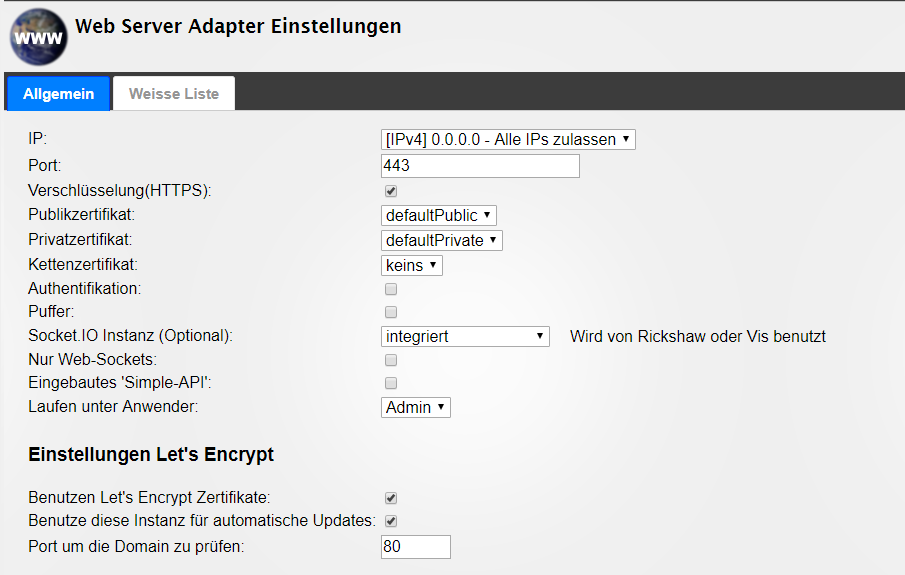

                    so ich habe heute mein Netzwerk umgestellt.
                    Habe nun direkten zugriff auf meinen iobroker von außen über den port 80 + 443
                    habe alles nach anleitung gemacht aber nach 12 stunden immer noch keine Zertifikate.
                    Ich habe alles exakt so gemacht wie in dem Video bloß das ich keine Domäne habe.
                    Kann bei meiner Domäne leider nicht auf ip weiterleiten. Ich habe daher ein script das wenn ich home.xy.de aufrufe auf meine ip weiterleitet. habe bei Domäne home.xy.de eingetragen. war das falsch?
                    Was könnte ich noch dort eingeben? Die IP ist doof… die ändert sich ja. DYNDNS ka ob das geht möchte ich aber nicht.
                    Habe von MS eine weiterleitung auf meine IP durch meinen server die lautet xy.remotewebaccess.com
                    Aber ob das geht?
                    Oder liegt der fehler mit dem Zertifikat ganz woanders?
                    Gruß Alex

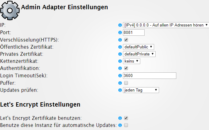

                      mikiline
                      Es darf nur ein Adapter den Haken bei Port 80 haben!
                      Prüfe ob du bei den Webadaptern bei dem mit Port 443 den Haken drinne hast und beim Admin Adapter eben nicht.
                      Du musst einmal von ausserhalb auf ioBroker zugreifen, sonst werden die Zertifikate auch nicht geladen!
