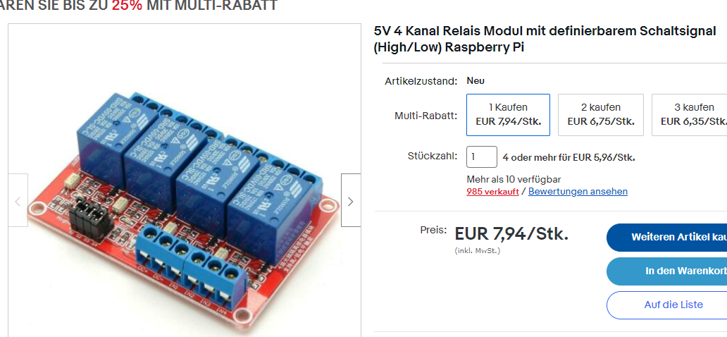

                    Ich hatte sowas schon einmal realisiert. Mit einem Wemos D1 mini und tasmota drauf und dann ein 8-fach Relay.
                    Allerdings so eins wo man pro Kanal low/high per Jumper festlegen kann.
                    Und nur 1 Netzteil.
                    War so eins:
                    halt nur 8-fach
