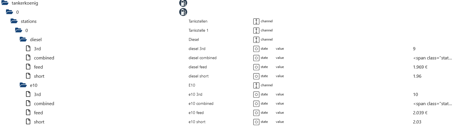

    seit gestern sehe ich in den Datenpunkten einen falschen Wert. Liegt das am Tankerkönig-Server? Hat das sonst jemand bei sich festgestellt?
    Bei den Werten für E10 kommt statt der 0,9 Cent, die ja immer am Spritpreis hängen jetzt 0,10 Cent, wird dann in meiner VIS entsprechend falsch dargestell.
    Der DP "feed" ist richtig, nur der Wert für "3rd" ist falsch und aus dem baut er sich den Wert für "combined":
    Das kommt aber nur bei E10, bei Diesel ist alles richtig, deshalb vermute ich falsche Daten vom Server...

      @amg_666 der Adapter rechnet das falsch, war letztens auch schon mal Thema...

        @amg_666
        hier ist die Lösung

          @nashra Danke, baue ich mal ein. Ich hatte eigentlich vorher im Forum nach Tankerkönig gesucht, aber den Thread hat er mir nicht angezeigt...
