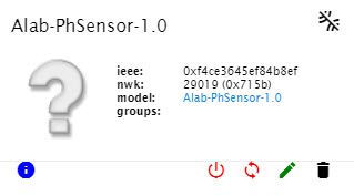

      -ich kann ihn auch ins Zigbee Netz einbinden, er meldet sich korrekt als Alab-PhSensor-1.0

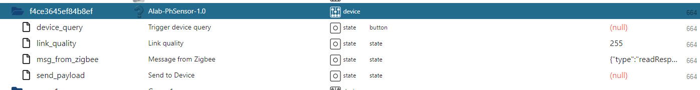

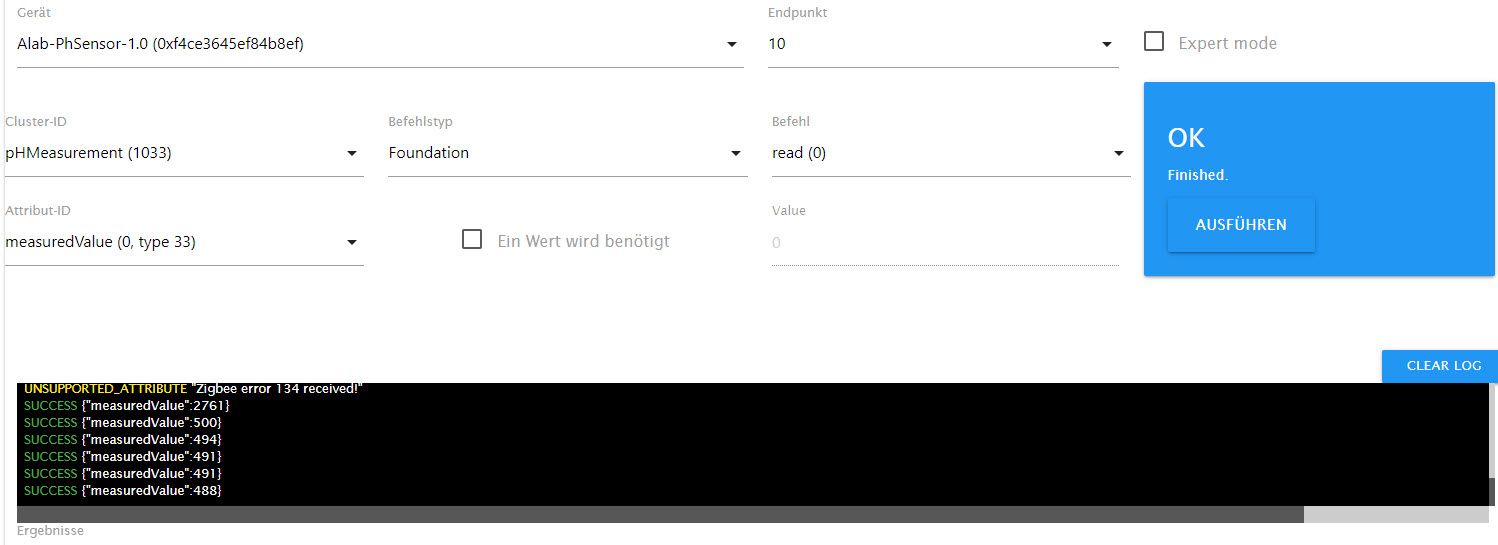

      Unter dem Entwickler Tab kann ich auch plausible werte auslesen:
      Unter den Objekten habe ich allerdings keine Werte...
      -Wie bekomme ich dieses Device in die Zigbee-Herdman "config"?
      JS. Source für das Device gibt es auf ->Github.
      -ich finde hier irgendwie keinen ansatz wo ich beginnen könnte, die Infos auf Zigbee2MQTT bringen mich nicht weiter...

        @reviloat sagte in Zigbee...not described in statesMapping:
        was heisst die bringen dich nicht weiter.. du musst dich schon mit dem thema auseinander setzten wenn du ein unbekanntes Gerät in den converter bringen willst..
        da steht alles was man braucht..
        ausserdem du hast doch schon den cluster lokalisiert und dieser gibt dir die Werte
