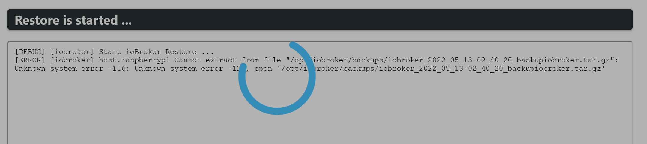

    ich habe im backitup adapter das backup auf nas angelegt das funktioniert auch.
    wenn ich jetzt das backup wiederherstellen möchte,
    kann ich alle Dateien sehen, tippe ich auf backup widerherstellen
    erscheint das Bild

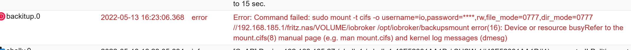

    im Protokoll
    bei backup download
    System error 116 denke ich ist der knackpunkt. Habe aber keine Idee was das sein könnte und auch nichts entsprechendes gefunden.

      Zeig mal die Einstellungen zu SMB/CIFS im Backitup-Adapter.
      cifs-utils installiert?
      apt policy cifs-utils
      D 1 Antwort Letzte Antwort
        @doubleyou

          Bei Verwendung der FritzBox als NAS muss die Option 'noserverino' gesetzt sein.

              @doubleyou
              Steht in den FAQ zum Adapter:
              https://github.com/simatec/ioBroker.backitup/blob/master/docs/de/backitup.md#Fehlersuche
              Wenn eine Fritzbox als NAS mit einer Firmware >= 7.21 verwendet wird, sollten in Backitup die SMB-Einstellungen auf "3.1.1" eingestellt und die Option "noserverino" aktiviert werden.
