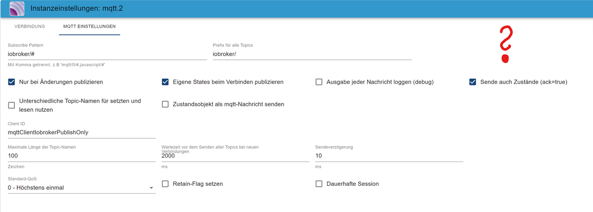

    Ich kann mir nicht helfen, aber der Adapter arbeitet nicht mehr seit dem Update.Entweder wird die Client ID nicht mitgegen - aber ich werde wohl wieder zurück müssen.
    Das ich das Passwort nochmal eingeben musste, darauf wurde hingewiesen. Habe ich nun auch gemacht und der Verbindungstest ist erfolgreich . aber die Verbindung funktioniert nicht mehr:
    mqtt.1
    2022-05-12 23:52:50.539	error	Client error:Error: Connection refused: Not authorized
    mqtt.2
    2022-05-12 23:52:47.839	info	Disconnected from localhost
    mqtt.2
    2022-05-12 23:52:47.838	error	Client error:Error: Connection refused: Not authorized
    mqtt.2
    2022-05-12 23:52:47.833	info	Reconnected to localhost
    mqtt.1
    2022-05-12 23:52:40.530	error	Client error:Error: Connection refused: Not authorized
    mqtt.2
    2022-05-12 23:52:37.821	info	Disconnected from localhost
    mqtt.2
    2022-05-12 23:52:37.820	error	Client error:Error: Connection refused: Not authorized
    mqtt.2
    2022-05-12 23:52:37.812	info	Reconnected to localhost
    mqtt.2
    mqtt.2
    mqtt.2
    mqtt.1
    2022-05-12 23:52:30.520	error	Client error:Error: Connection refused: Not authorized
    mqtt.2
    2022-05-12 23:52:27.808	info	Disconnected from localhost
    mqtt.2
    2022-05-12 23:52:27.807	error	Client error:Error: Connection refused: Not authorized
    mqtt.2
    2022-05-12 23:52:27.801	info	Reconnected to localhost
    mqtt.1
    2022-05-12 23:52:20.509	error	Client error:Error: Connection refused: Not authorized
    mqtt.2
    2022-05-12 23:52:17.797	info	Disconnected from localhost
    mqtt.2
    2022-05-12 23:52:17.797	error	Client error:Error: Connection refused: Not authorized
    mqtt.2
    2022-05-12 23:52:17.792	info	Reconnected to localhost
    Im mosquitto.log - kommt nicht mehr das richtige an:
    1652392609: Client <unknown> disconnected, not authorised.
    1652392615: New connection from 127.0.0.1:39238 on port 1883.
    1652392615: Client <unknown> disconnected, not authorised.
    1652392619: New connection from 127.0.0.1:39240 on port 1883.
    1652392619: Client <unknown> disconnected, not authorised.
    1652392625: New connection from 127.0.0.1:39242 on port 1883.
    1652392625: Client <unknown> disconnected, not authorised.
    1652392634: New connection from 127.0.0.1:39244 on port 1883.
    1652392634: Client <unknown> disconnected, not authorised.
    1652392644: New connection from 127.0.0.1:39246 on port 1883.
    1652392644: Client <unknown> disconnected, not authorised.
    Als ob der Adapter mit jeweils neuen ports zugreift.
    Auch mit der Version 4.0 bekomme ich keine Verbindung mehr.

                  Hmm ich glaube ich bin dem Fehler auf der Spur, da ich den nun auch unter 2.7.4 bekomme, nachdem ich eine neue Kennung im mosquitto angelegt habe.
                  Es war bis dato wohl nie ein Problem, da alles korrekt von den Vorgängerversionen übernommen wurde - wobei es jetzt unter 2.7.4 mit einer neuen Kennung erst nicht und nun wieder funktioniert - wobei der Dialog weiterhin ein Fehler beim Verbindungstest anzeugt.

                    @wildbill Wie gesagt mit der Bridge hat es nichts zu tun, ich bekomme den Fehler nun auch - nur nachdem ich das Kennwort und einen anderen User hinzugefügt habe.

                        @wildbill Nein - liegt definitiv nicht am mosquitto - zumindest unter 2.7.4 funktioniert die Verbindung immer noch - ABER:
                        wenn man den Verbindungstest in der Adapter config mitgibt, dann wird wohl nicht die ID mitgegeben und da zeigt auch das Fenster einen ERROR an.
                        Anscheinend kommen erst mal die Fehlermeldung unter 2.7.4. nur von dem Verbindungstest:

                        Siehe 1. Meldung - dann alle mqtt instanzen gestoppt und neu gestartet - läuft alles auch unter der neuen Kennung.
                        Auch mosquitto log alles ruhig. Wahrscheinlich ist aber der fehlerhafte Verbindungstest bereits ein Indiz für die fehlerhafte Verbindung. Ich deaktiviere mal die Bridge und schaue ob sich was verändert. Dann wäre es aber immer noch ein Problem des Adapters, da alle anderen Geräte kein Problem haben. Ich habe ja nicht nur zu den mqtt- Adaptern eine funktionierende Verbindung.
                        Update: so ich habe den mosquitto ohne Bridge laufen - gleiches Problem beim Verbindungstest:

                        Was mich nur wundert - ist auch hier beim Stoppen des Adapters - Disconnect from localhost:undefined

                              Ein Problem habe ich allerdings noch - auch wenn es funktioniert unter 3.0.6 sehe ich die published states nicht mehr.
                              W 1 Antwort Letzte Antwort
                                W Online
                                W Online
                                Wildbill
                                @mickym Die published states sehe ich auch nicht. Ist mir aber gar nicht aufgefallen, da ich da wohl nie was eingetragen hatte. Das wäre dann wohl ein Issue wert.
                                Aber gut, dass es jetzt wenigstens wieder läuft bei Dir. 👍
                                Gruss, Jürgen
