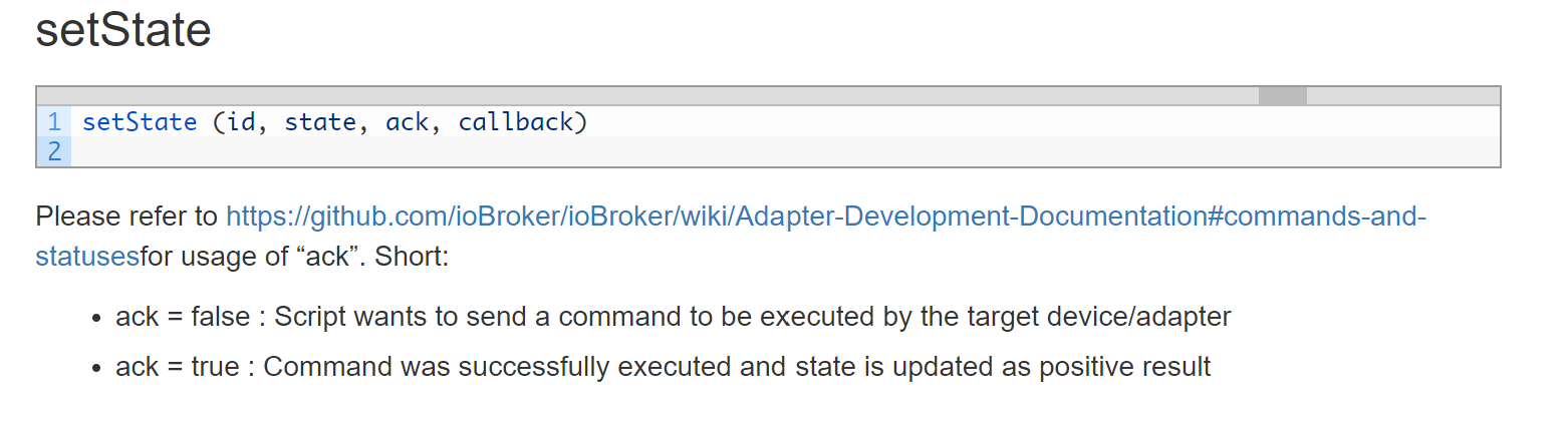

      @jonas_linhose setzt mal dein ACK auf false.
      also
      setState("mqtt.0.openWB.set.evu.W", getState("senec.0.ENERGY.GUI_GRID_POW").val, false);
      Du setzt keine Zustand sondern ein Kommando - also muss ACK=false sein.

          jonas_linhose
          @mickym Super... vielen Dank.. das war die Lösung.
