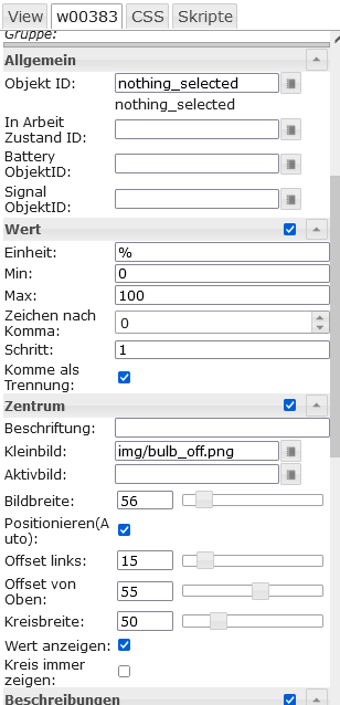

    Ich nutze dieses Symbol im Vis
    und ich habe versucht unter Objekt ID den Datenpunkt "level.dimmer" oder auch "Switch" zu nehmen aber egal was wenn ich dann auf das Lampensymbol klicke, ist es sofort 100 %. Ich wollte es eigentlich so haben das das Symbol wenn die Lampe aus ist grau und wenn ich sie schalte gelb und dann außen am Ring die Prozentzahl eingestellte werden kann. Es gibt aber schon beim Ein und Ausschalten die Probleme.
    Gibt es dort noch andere Möglichkeiten um es zu realisieren?

      @biker1602 sagte in Im VIS Dimmbare Lampe steuern?:
      ich nehme an den DP "Brightness" mit der Rolle "level Dimmer"
      Damit müsste es IMHO gehen, auch wenn ich den Dimmer von TP LINK nicht kenne.
      Die Farben kann man später machen.
      Im Moment hast du gar nichts eingetragen

        Ja ich habe es nur gezeigt welches Teil ich für den Dimmer genommen habe.
        So ist es im VIS, wenn ich etwas eingetragen habe.
          und wo ist jetzt das Problem?
          ist hinter "Bierlampe" noch ein absichliches Leerzeichen?
