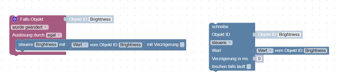

          habe das gleiche problem in Blockly. Wie sendet man es da als command
          • J JJ_1
            @mickym

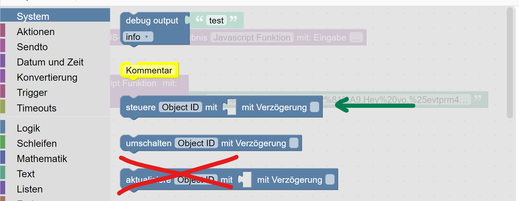

            @jj_1 In Du nicht aktualisiere, sondern steuere benutzt.

              JJ_1
              @mickym
              super danke funktioniert. Hatte es shon mal damit versucht und ging nicht da lag es wohl wo anderst dran.
              was ist der unterschied zwischen den beiden hatte es mit dem rechten hinbekommen.
