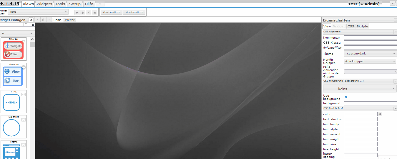

    Hi, ich habe das Problem, dass VIS mein Hintergrundbild-Pfad nicht speichert. Nach jedem neuem Laden des Editors ist der Hintergrund im Editor zwar da, aber wenn ich das Runtime (also die VIS selber) öffne, ist der Hintergrund wieder weg. Unter den Einstellung bei "image" ist der Pfad auch wieder gelöscht.
    Wie lange das schon so ist, kann ich nicht beantworten. Wechsle heute erst wieder auf die VIS zurück.
    VIS: 1.4.15
    JS-Controller: 4.0.23
    Node.js: v14.18.1
    NPM: 6.14.15
    Edit: Stelle gerade fest, dass der Pfad bereits gelöscht wird, wenn ich auf eine andere View wechsle

        Ich stelle es hier ein:
        Der Hintergrund ist im Editor zu sehen, aber in der späteren Ansicht nicht. Diese Einstellung oben ist dann auch immer wieder verschwunden, wenn ich die View wechsle
        Habe jetzt "Abhilfe" mit den CSS Einstellungen geschaffen. Hier wird der Pfad dann nicht gelöscht:
        html { background-image: url("http://192.168.1XX.XX:8082/vis.0/VIS/2.jpg"); background-size:cover}

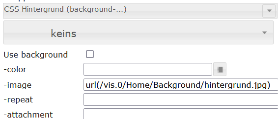

                Ok, ein wenig ausführlicher:
                Ich füge den Pfad in das Feld "image" ein und der Hintergrund erscheint im Editor, als auch in der Runtime. Alles gut soweit. Wenn ich nun aber die View wechsle von zB Home auf Wetter und wieder zurück in Home ist der Hintergrund im Editor noch sichtbar. Der Pfad hingegen nicht. Wenn ich nun die Runtime öffne, ist der Hintergrund auch nicht mehr sichtbar.

                      @hansi1234 aaah
                      ich glaube dass die Eingabe der Adresse so nicht geht!
                      das muss relativ sein, nur den Pfad wie er auch im Dateimanager zu sehen ist, also ohne http und ip

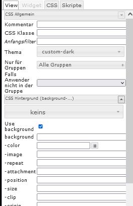

                        Hansi1234
                        @homoran das habe ich hier vom Forum. Ohne die IP und http wird in image aber auch nichts gespeichert. Kannst du das nachstellen?

                          @hansi1234
                          url(/vis.0/VIS/2.jpg)

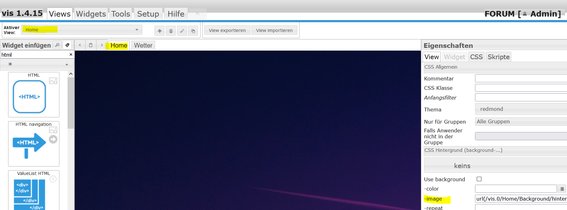

                            Hansi1234
                            @glasfaser hat den gleichen Effekt. Was mir eben auffiel: Beim Wetter View wird der Pfad nicht gelöscht

                                  @hansi1234
                                  Kopiere die VIEW Home und füge Sie unter einem anderen Namen wieder ein .

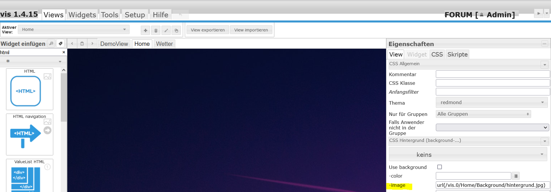

                                    Hansi1234
                                    @glasfaser das wars. Was hat das für ein Sinn?

                                      @hansi1234
                                      Nee kein Sinn , da ist ein Fehler in der View Home vorhanden .
                                      Warum, wieso, kann ich dir nicht sagen ....

                                          @hansi1234 sagte in VIS speichert Hintergrundbild-Einstellung nicht:
                                          @glasfaser du meinst bei mir oder allgemein?
                                          Bei dir in der VIEW Home .
