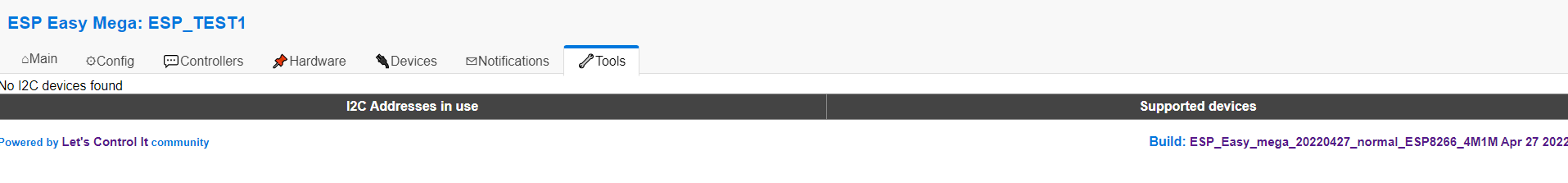

    ich habe gestern einen ADS1115 an einem ESP d1 mini angelötet, dabei leider dummerweise VDD an 5V und nicht an 3.3V angelötet. Datenleitungen an D2 und D1 angelötet.
    Im ESP unter ESPEasy wird wir nun unter I2C Scan kein ADS1115 angezeigt.
    Ich gehe davon aus, dass der ADS nun das zeitlich gesehen hat, oder kann man den irgendwie reaktivieren oder kontrollieren ob wirklich defekt ist?

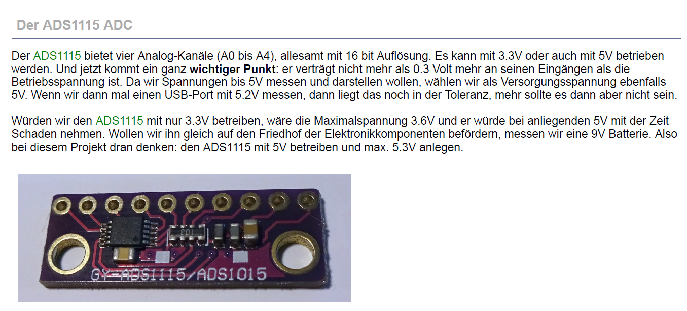

        @opensourcenomad sagte in ADS1115 falsch verdrahtet, wie kann man prüfen:
        Wahrscheinlich nicht, dir ads1115 können meist auch ohne Probleme mit 5V betrieben werden.
        Sehe ich auch so.
        Benutze den ads1115 nur mit 5 V
        Und hier noch ein interessanter Artikel dazu:

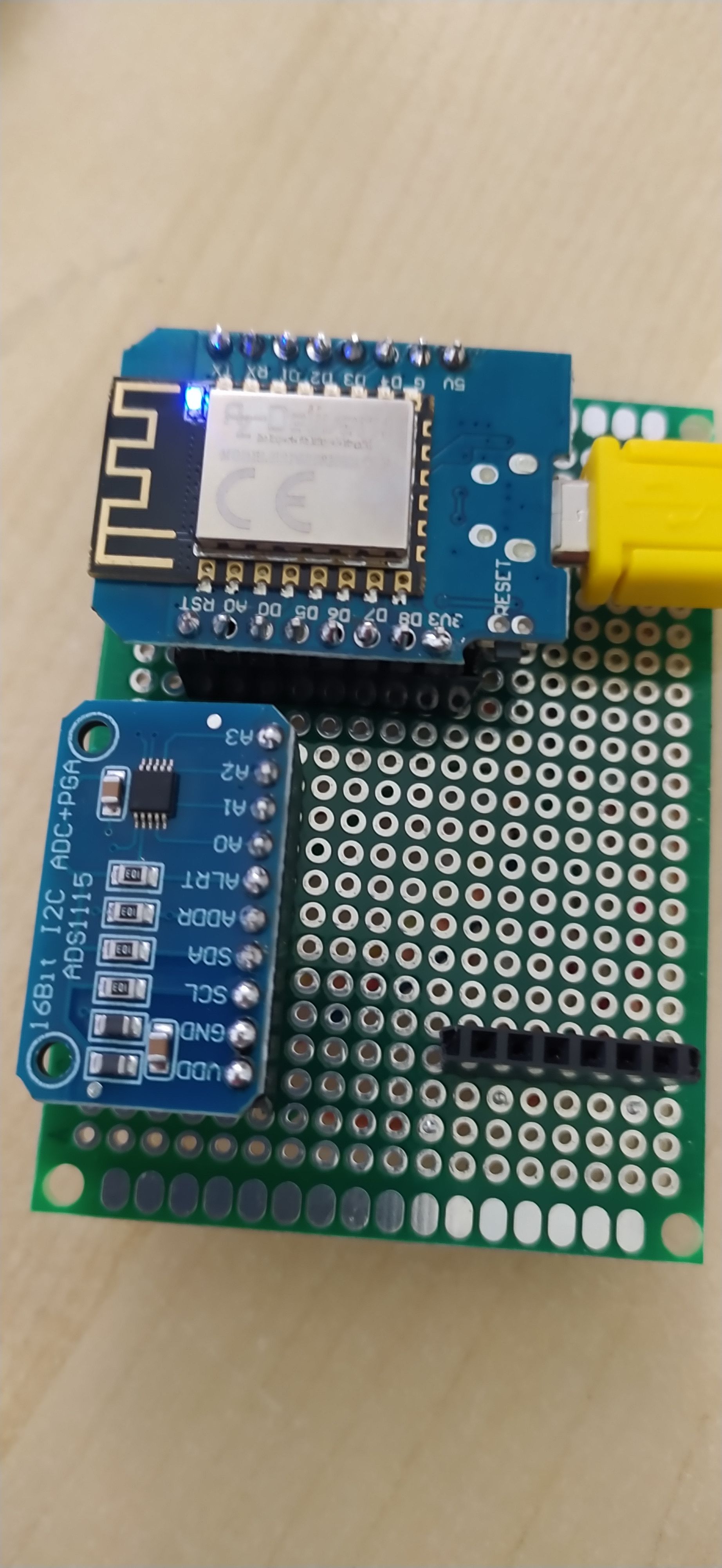

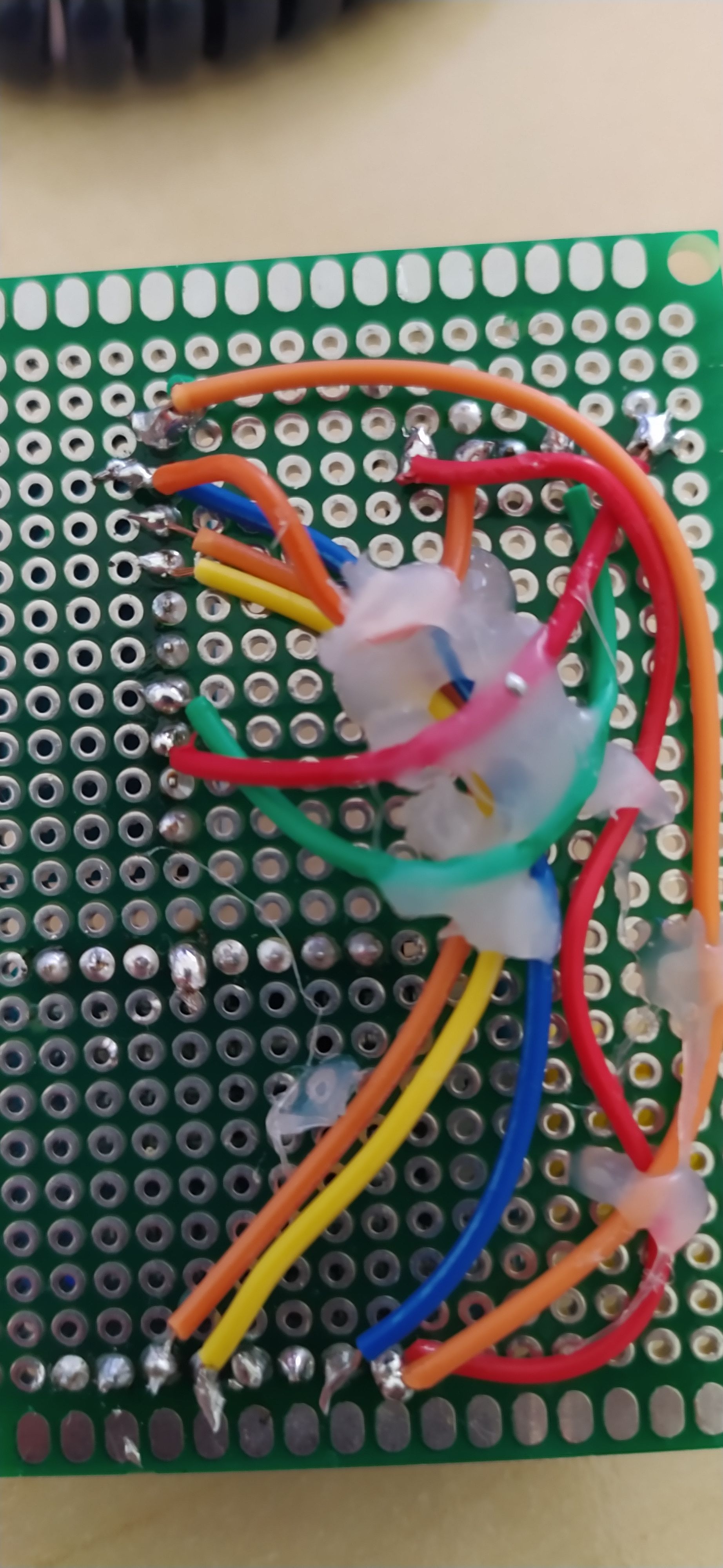

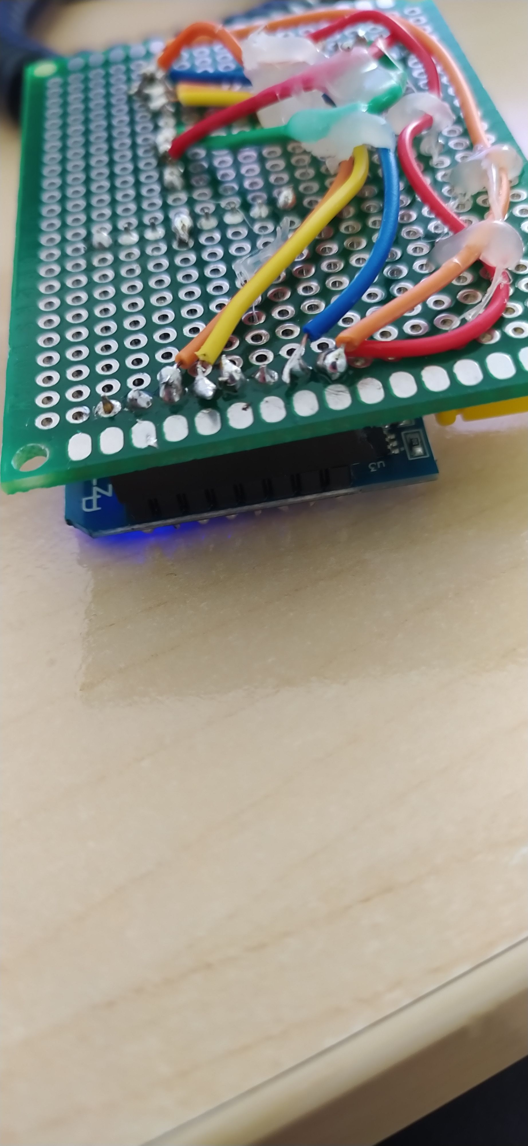

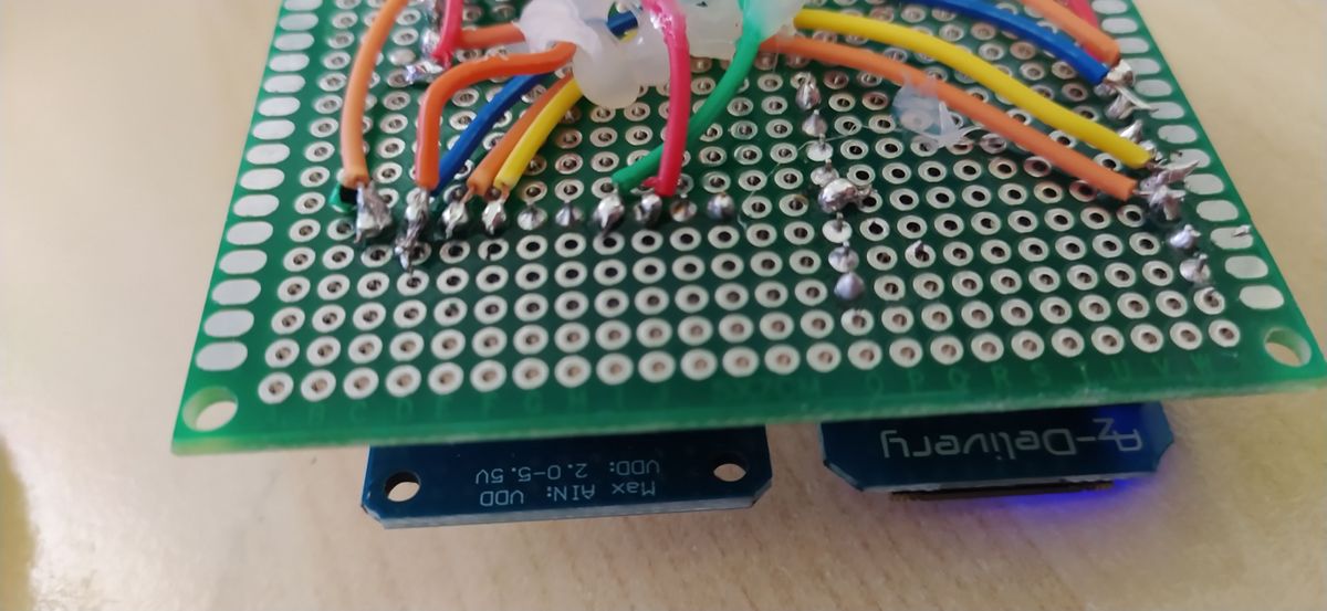

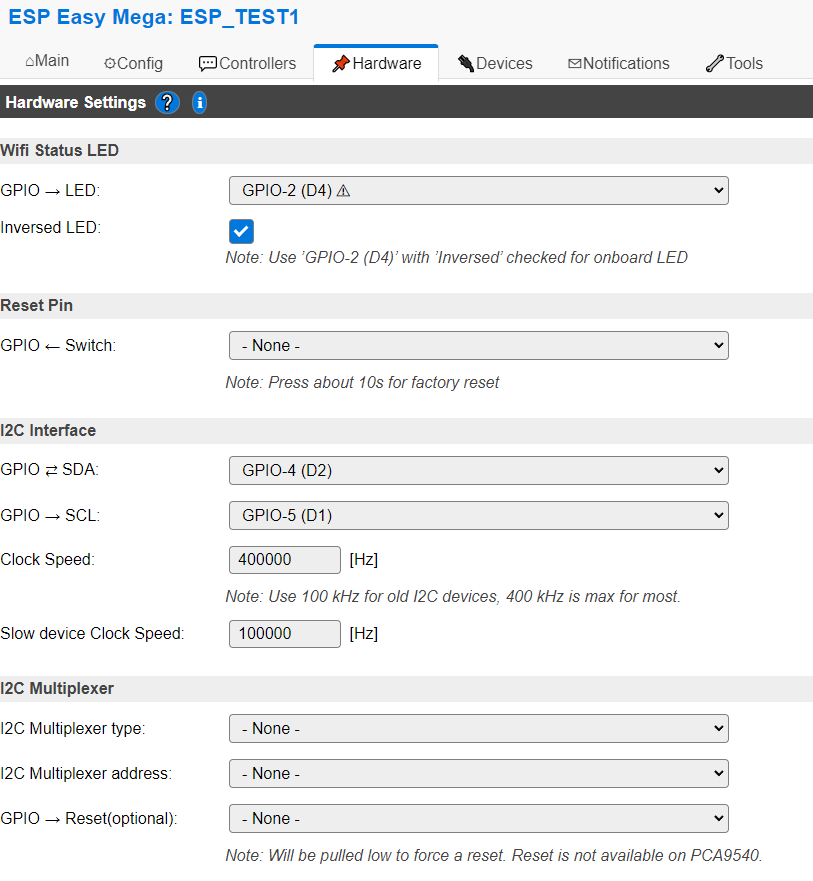

            so habe mir das Teil nochmal vorgenommen... also Anschlüsse sind alle richtig, habe auch geschaut ob sich was berührt - nein... schaut zwar nicht schön aus, aber naja...
            ABER, der ADS wird nicht erkannt....
            Aber muss ich den nicht irgendwo erst aktivieren? War da nicht mal was?
            IMG_20220502_163116.jpg IMG_20220502_163128.jpg IMG_20220502_163147.jpg IMG_20220502_163203.jpgUnbenannt.PNGUnbenannt2.PNG
            Info: ESPEasy ist neuerste Verison
            OpenSourceNomadO 1 Antwort Letzte Antwort

              @michl75 said in ADS1115 falsch verdrahtet, wie kann man prüfen:
              Also wenn du dir sicher bist das hardwaretechnisch alles vernünftig verdrahtet ist und du software seitig mit espeasy auch dein möglichstes gegeben hast wird das leichteste wahrscheinlich sein mal eine andere Firmware aufzuspielen um zu identifizieren ob das Problem soft- oder hardwareseitig gelagert ist. Mal ein espurna, esphome, tasmota oder sonst was drüber bügeln und gucken ob dann was läuft 💡
              Mein persönlicher Favorit ist natürlich esphome (bzw. adapter für iobroker). Als erstes würde nur i2c mit scan: true aktivieren um zu sehen ob dein ads1115 erkannt wird. Im log sollte dann ein i2c device mit passender Adresse gefunden werden.
