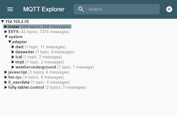

    Interessehalber habe ich nun mit dem Programm "MQTT-Explorer" mal geschaut, welche Daten so auf dem mosquitto-Broker ankommen. Erwartungsgemäß z.B. die meiner Kamera.
    Was mich allerdings total gewundert hat: der iobroker-mqtt-client sendet ebenfalls Daten an den mosquitto-Broker (und zwar eine Hand voll, von unterschiedlichen Adaptern (siehe Log-Ausschnitt)), die ich dann auch im "MQTT-Explorer" sehen kann.
    Log des mqtt-Adapers:
    Ansicht im Mqtt-Explorer:
    Meine Frage: Warum tut er das (nach meinem Verständnis sollte der ioBroker-mqtt als Client doch nur Daten empfangen) und warum sendet er gerade diese Objektdaten?
    Gibt es dafür eine Einstellung. Insbesondere zu der Log-Nachricht "Send2Server" konnte ich hier im Forum nichts finden und die Objekte selbst geben irgendwie auch nichts her.
    Kann mich jemand aufklären?

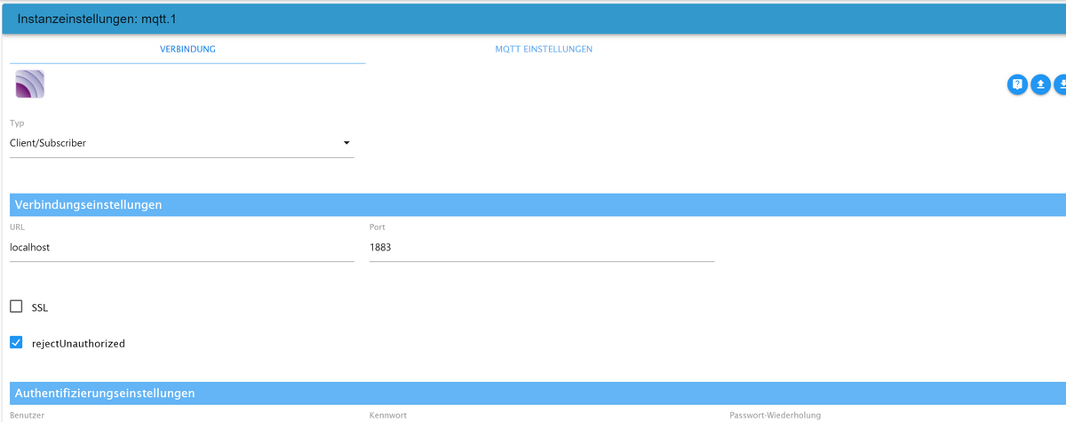

                    Die INstanz des Adapters hatte ich frisch aufgesetzt:
                    Folgende Einstellungen habe ich:
                    HomoranH mickymM 2 Antworten Letzte Antwort

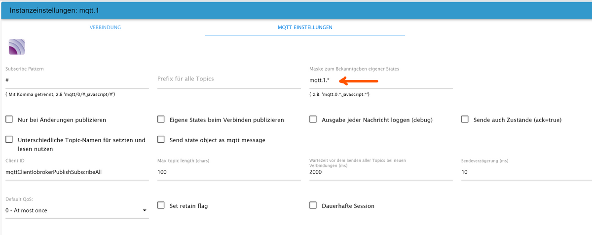

                        @gender Kann es sein, dass Du den mqtt-Adapter als Broker definiert hast? - Oder hast Du den mqtt-Client installiert, da kann ich weniger zu sagen, ausser dass Du ggf. den anderen nehmen solltes.
                        Wenn Du den mqtt Client/Server Adapter nutzt - gibst Du an der markierten Stelle an, was publiziert wird. So können theoretisch das ganze iobroker System gepublished werden, wenn man hier * oder sonstigen Mist einträgt.
                        Zumindest sollte man auch alle Optionen bei diesem Adapter deaktivieren.

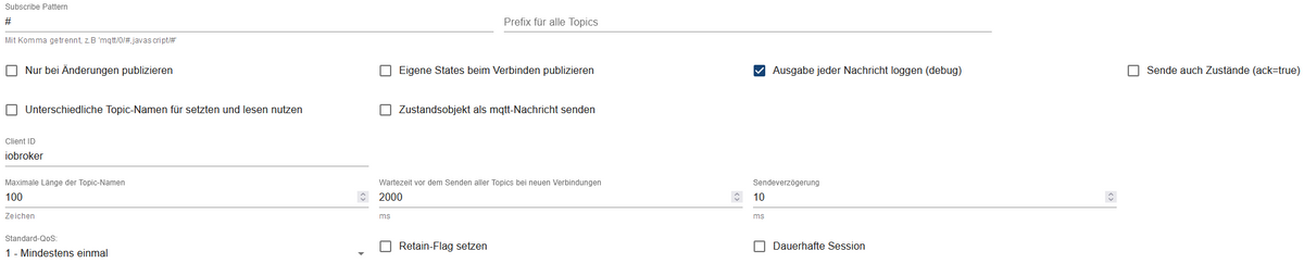

                                    gender
                                    Das Feld für den masker zum publishen habe ich nur, wenn ich unter dem Reiter "Verbindung" unter IP "Server/Broker" einstelle. Wenn diese Einstellung (wie bei mir auf "Client/Subscriber") steht, habe ich dieses Feld (auch in einem anderen Browser) nicht.
                                    Ergibt für mich auch irgendwie Sinn, da ich ja in dieser Einstellung den Adapter benutzen will, um als Client mich beim mosquitto-Server anzumelden und nicht etwa, um als MQTT-Server zu fungieren.

                                      @gender Nein das stimmt nicht, das Feld ist bei mir auch da und da gibst Du exakt als Client an, welche Topics man veröffentlichen will.
                                      G 1 Antwort Letzte Antwort

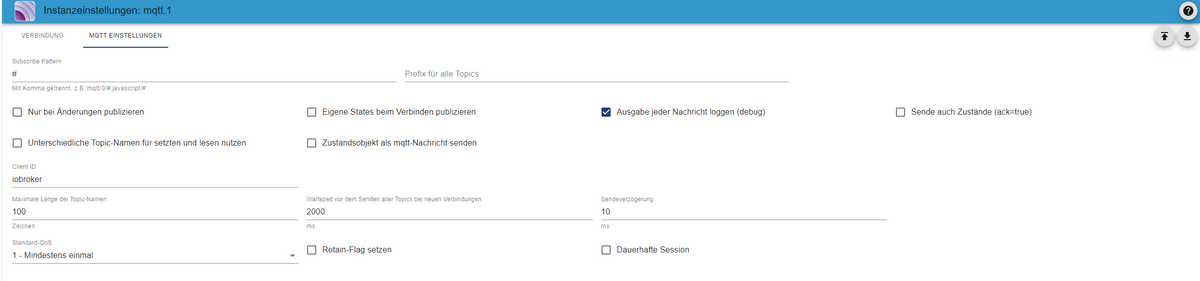

                                        Ja ok, dann stimmt bei mir tatsächlich irgendwas nicht.
                                        Was mir beim direkten Vergleich mit deinem Screenshot auch auffällt: Teilweise ist auch die Bezeichnung etwas anders.
                                        Was mir leider erst jetzt einfällt: Da mit der aktuell veröffentlichen Version des Adapters scheinbar keine Sonderzeichen im Passwort enthalten sein dürfen, habe ich (nach Issue von Github https://github.com/ioBroker/ioBroker.mqtt/issues/275) die aktuellste Github-Version 3.0.6 direkt installiert. Dadurch kann antürlich der Unterschied begründet sein
                                        • G gender
                                          @mickym
                                          welche Version hast du denn?
                                          oder besser alle:
                                          iobroker update -i
