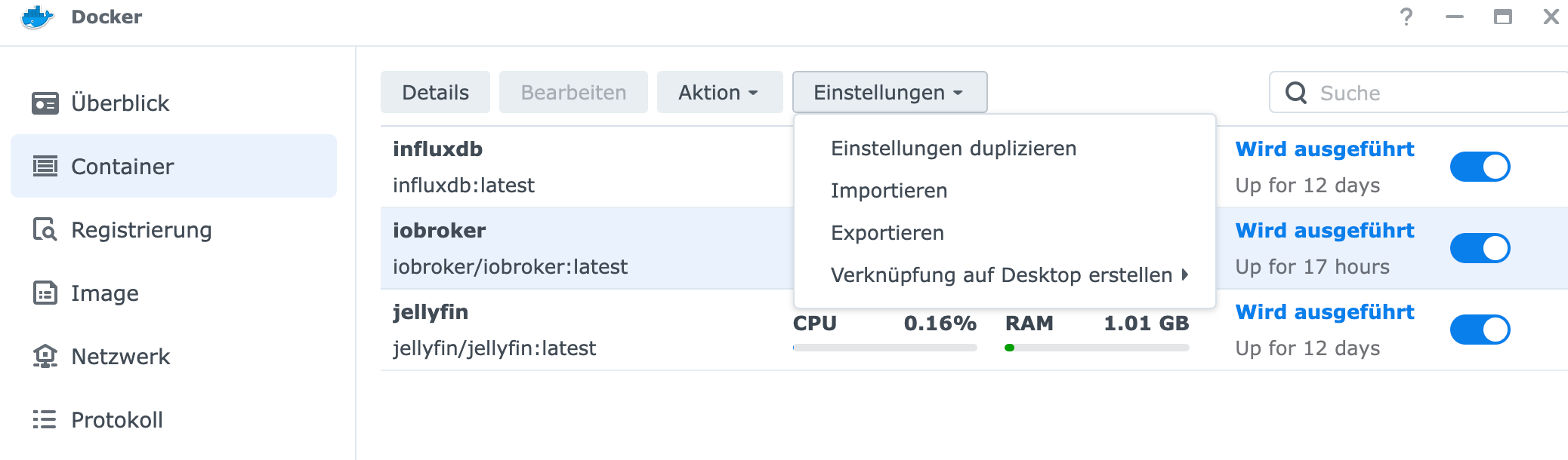

                      im Docker ist das Backup das Exportieren?

                          Ja, ein Full-Backup für den Docker ist - zumindest auf der Synology - grundsätzlich möglich.
                          Ich persönlich setze hier nicht auf ein einziges Pferd. Generell aktualisiere ich Adapter nur nach einem Backup, z.B. alle 1-2 Monate. So habe ich immer einen sauberen Stand und "zerschieße" mir nicht versehentlich im laufenden Betrieb etwas durch ein Update (kommt selten vor, ist aber schon passiert). Vom Vorgehen her mache ich es wie folgt:
                          1.) Sicherstellen, dass es ein Backitup Full Backup gibt. Dieses muss nicht zwangsläufig manuell gesichert werden, da es sich im ioBroker Ordner befindet und damit bei den nächsten Schritten mitgespeichert wird
                          2.) Über DSM den Container exportieren und dabei auswählen, dass die Containerdaten mitgespeichert werden sollen. Das ist wichtig, da so auch das opt/iobroker Verzeichnis mitgespeichert wird und damit die Nutzerdaten. Die Datenmenge steigt aber auch dementsprechend. Nicht wundern, kann gerne mal eine halbe Stunde dauern.
                          3.) Eine Kopie des Container-Volumes (opt/iobroker) erstellen. Sollte eigentlich nicht nötig sein, aber bei Problemen kann das genutzt werden, um Daten besonders einfach wiederherzustellen.
                          4.) im Portainer den Container stoppen und über "Duplicate/Edit" ein Duplikat mit aktuellem Image erzeugen. Das geschieht vollautomatisch unter Beibehaltung aller Container-Einstellungen, indem einfach die Image-Version angepasst wird und (ganz wichtig) der Name des Containers geändert wird (ansonsten ist es ein "edit" und kein "duplicate")
                          Sollte der neue Container nicht sauber hochfahren (hatte ich bisher noch nie) oder einzelne Adapter mit der Node.js/NPM/Linux Umstellung Probleme haben (kann schon eher mal passieren), kann man einfach den alten Stand wiederherstellen. Im ersten Schritt stoppe ich den Container und starte den alten (siehe Schritt 4). Im Idealfall läuft jetzt alles so wie vorher, außer es gab bereits gravierende Änderungen am opt/iobroker Verzeichnis. In diesem Fall kann man entweder das backitup backup (Schritt 1), das opt/iobroker Verzeichnis-Backup (Schritt 3) oder das DSM-Container Backup (Schritt 2) nutzen. Selbst wenn hier eine Backup-Methode mal versagt, spätestens die zweite regelt es.
                          Meine Methode mag vielleicht umständlich sein und ein paar Dinge doppelt speichern. Dafür habe ich im Fall von Problemen vielfältige Möglichkeiten, die Daten wiederherzustellen.

                            2. DSM: Ist das spezifisch für Synology?
                            4. Duplicate Verständnisfrage: /opt/iobroker wird ja auf /var/lib/docker/volumes/iobrokerdata/_data gemountet.
                            Bei Duplicate: Wird das Volume kopiert? Oder wird im neuen Container nicht das gleiche Verzeichnis benutzt?
                            Der Mount point (Volume mapping) ändert sich ja nicht.
                            Dito, mache auch einiges evtl. zu viel, aber ich bin lieber auf der sicheren Seite.

                              @simplyclever
                              2.: Ja, das ist eine Funktion der Synology DSM Docker Applikation. Ob das nativ mit Docker in der Kommandozeile geht, weiß ich nicht. Grundsätzlich klingt das müsli-Backup aber nach genau dieser Funktion, auch hier wird ein .tar Archiv erstellt, welches alle Daten enthält
                              zu 4.: Bei Duplicate wird nur der Container dupliziert, alle Einstellungen (und damit auch das gemountete Volume) bleiben erhalten. D.h. der neue Container greift auf das bestehende Volume zu.

                                    @percy hab da mal probiert, laufe in einen Port Fehler, wie gebe ich einen anderen ein, beide zahlen auf Bsp. 8010:8010 ?
                                    sudo docker run -p 8000:8000 -p 9000:9000 --detach --name=portainer-ce --restart=always -v /var/run/docker.sock:/var/run/docker.sock -v /volume1/docker/portainer-ce:/data portainer/portainer-ce
                                    Unable to find image 'portainer/portainer-ce:latest' locally
                                    latest: Pulling from portainer/portainer-ce
                                    772227786281: Pull complete
                                    96fd13befc87: Pull complete
                                    b3238bddfe78: Pull complete
                                    Digest: sha256:3ff080a0cd2a45bd0bde046069973b3fe642c3e4d43c5b429dd7b77f0057c7d7
                                    Status: Downloaded newer image for portainer/portainer-ce:latest
                                    c8edbec5b6f6cfacd76dc53ef758dea3ec5963a5dbba1369f3c6c6e84a9bff31
                                    docker: Error response from daemon: driver failed programming external connectivity on endpoint portainer-ce (6f3374e8018af51399cf375df284e1d2487d7bf3451ede31501703661ad59bdc): Error starting userland proxy: listen tcp4 0.0.0.0:9000: bind: address already in use.
                                    BG
                                      Durch die foglende Befehlszeile ist Portainer dann unter Port 9100 erreichbar.
                                      sudo docker run -p 8000:8000 -p 9100:9000 --detach --name=portainer-ce --restart=always -v /var/run/docker.sock:/var/run/docker.sock -v /volume1/docker/portainer-ce:/data portainer/portainer-ce
                                      hier noch die Alternative für docker-compose, auf Basis der genannten Befehlszeile
                                      version: '2'
                                      services:
                                        portainer:
                                          image: portainer/portainer-ce
                                          command: -H unix:///var/run/docker.sock
                                          restart: always
                                          ports:
                                            - 9100:9000
                                            - 8000:8000
                                          volumes:
                                            - /var/run/docker.sock:/var/run/docker.sock
                                            - /volume1/docker/portainer-ce:/data
                                      Meine Adapter und Widgets
                                      Links im Profil
                                      HumidorH 1 Reply Last reply
