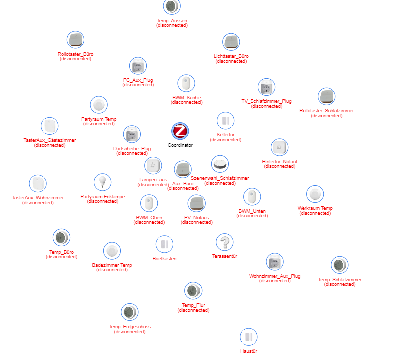

    Ich habe mit dem Zigbee Adapter über Nacht ein Problem gehabt.

    Nach einem Neustart wird nur ein einziges Gerät erkannt.

    Alle anderen Geräte sind Offline.

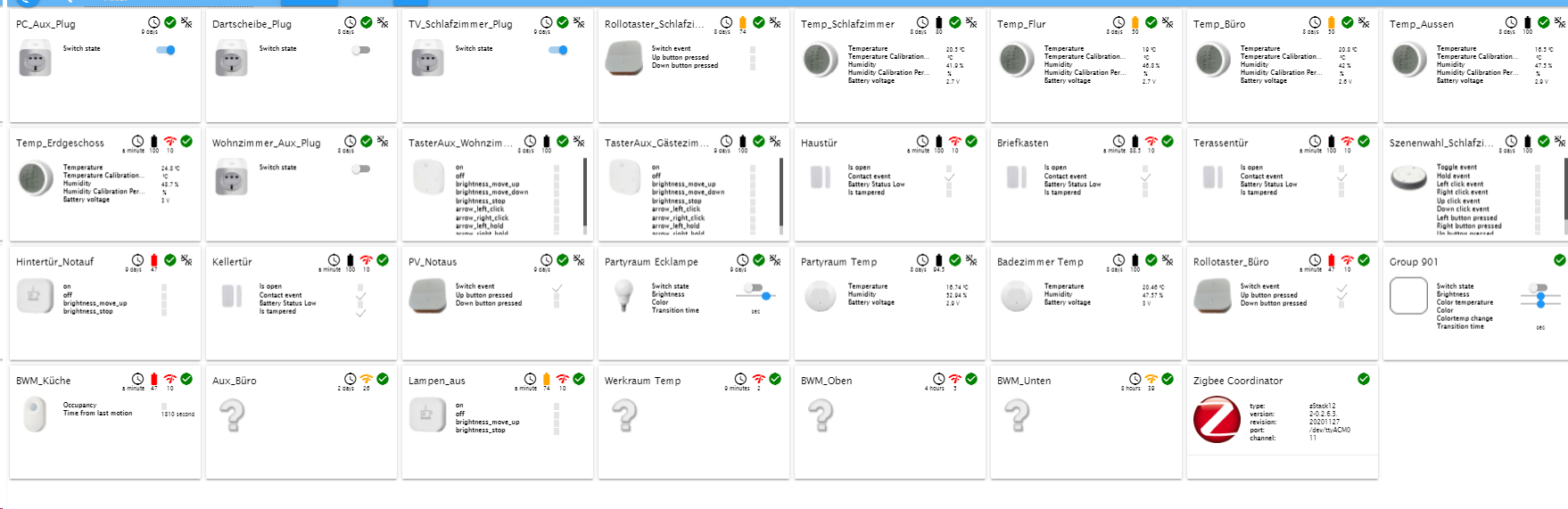

      anscheinend wurde die device Datenbank nicht sauber geschrieben.
      bitte die Dateien /opt/iobroker/iobroker-data/zigbee_0/nvbackup.json und /opt/iobroker/iobroker-data/zigbee_0/shepherd.db durch das letzte backup ersetzen. In dem Verzeichnis sollten einige Kandidaten fürs Backup verfügbar sein (gzipped)

        Habe ich gemacht. Danach kamen noch 2 Geräte online.
        Der Rest ist immer noch Offline. Leider. Habe jetzt einige Tage verstreichen lassen weil ich dachte das kommt schon. Ist aber leider nicht.

          @cino Die Frage ist weniger wie viele Geräte online kommen als wieviele Geräte bei Adapterstart als "verbunden" gemeldet sind.
          zigbee.0 2022-04-29 01:32:45.672	info	Currently 1 devices are joined:

              So sieht es nach einem Adapterneustart aus.
