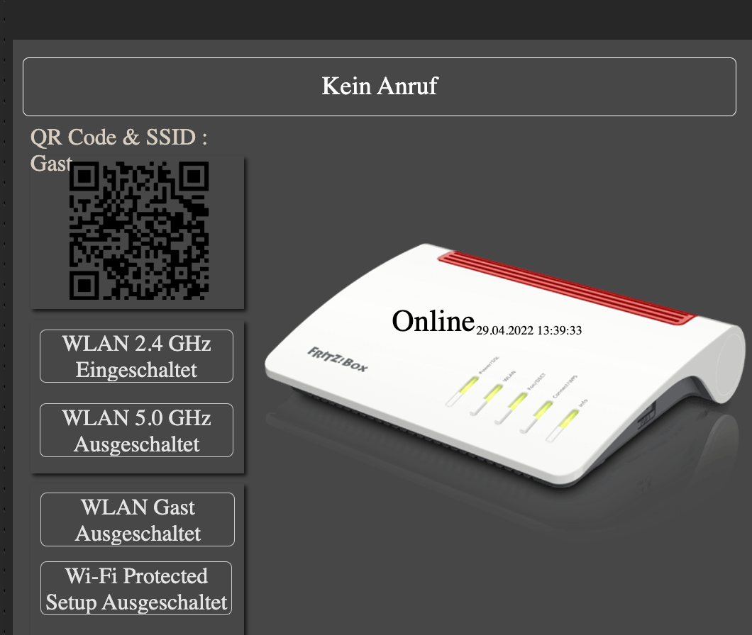

        und wie zu sehen im ALTEN IOBROKER funktioniert das auch
        im neuen wird kein QR - Image angezeigt und das script läuft kommt aber auch keine tägliche Meldung das der Schlüssel erneuert wurde
        die Datenpunkte sind vorhanden

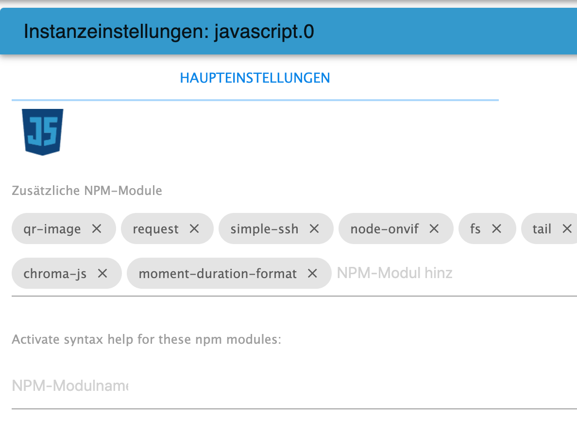

          bzw. , hast du das zusätzliche NPM Modul eingetragen :

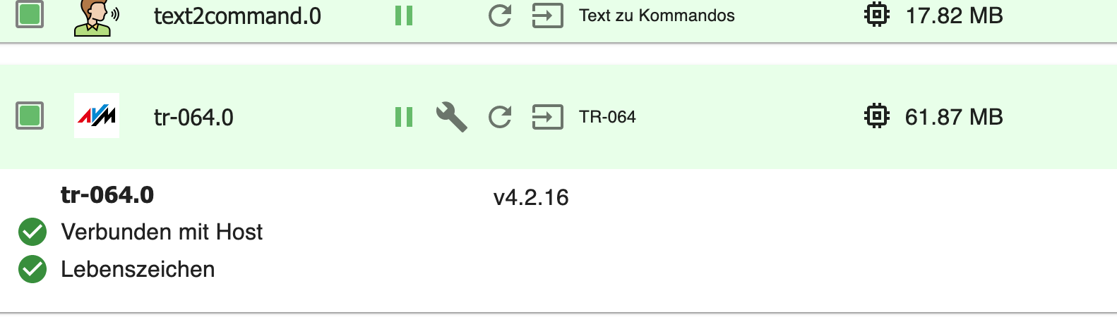

            Jens MeyerJ Offline
            Jens MeyerJ Offline
            Jens Meyer
            schrieb am zuletzt editiert von Jens Meyer
            @glasfaser
            Hallo Glasfaser,
            Das npm Module ist im JavaScript Adapter eingetragen, und der Adapter funktioniert.. zumindest ist alles grün.. Geräte werden auch eingelesen
            Ich weiß auch nicht wo es hängt
            Bildschirmfoto 2022-04-29 um 19.03.42.png Bildschirmfoto 2022-04-29 um 19.01.04.png

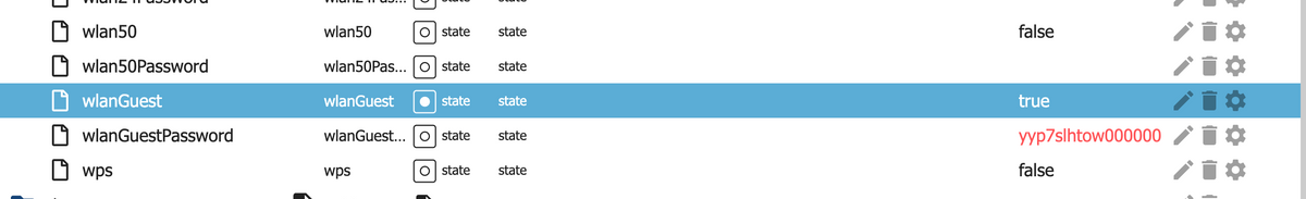

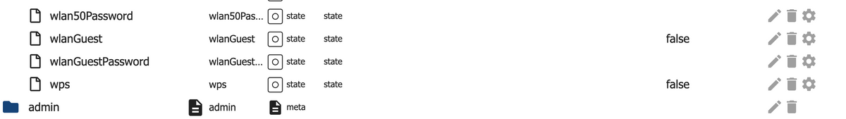

                Jens MeyerJ Offline
                Jens MeyerJ Offline
                Jens Meyer
                @glasfaser
                da steht wohl nix...
                siehe bild
                  GlasfaserG Offline
                  GlasfaserG Offline
                  Glasfaser
                  @jens-meyer sagte in ich finde den link zu qr-image thread nicht mehr..:
                  @glasfaser
                  das habe ich mir schon so gedacht ;)
                  Jens MeyerJ 1 Antwort Letzte Antwort

                    kannst mir helfen was da schief geht?
                    der adapter ist ja grün, das npm module ist auch eingefügt und das script läuft auch

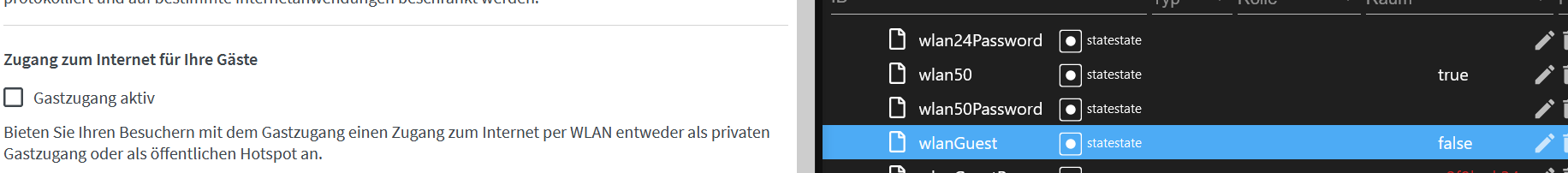

                          GlasfaserG Offline
                          GlasfaserG Offline
                          Glasfaser
                          @jens-meyer
                          Nee vom tr-064 Adapter ,,,
                          Aber , dein Wlan Gast ist laut deinem Screenshot auf false , also nicht an .

                            Jens MeyerJ Offline
                            Jens MeyerJ Offline
                            Jens Meyer
                            @glasfaser
                            ja da hatte ich gerade ein und aus geschaltet
                            ist aber wieder an
                            welche datenpunkte willst sehen vom tr adapter?
                            • Jens MeyerJ Jens Meyer
                              @glasfaser
                              ist aber wieder an
                              GlasfaserG Offline
                              GlasfaserG Offline
                              Glasfaser
                              @jens-meyer
                              Gegenfrage , welche tr-064 Adapter Version hast du auf deinem alten ioBroker ,wo es funktioniert !?
                              • GlasfaserG Glasfaser
                                @jens-meyer
                                Jens MeyerJ Offline
                                Jens MeyerJ Offline
                                Jens Meyer
                                @glasfaser
                                4.2.14 ist die version
                                  @glasfaser
                                  GlasfaserG Offline
                                  GlasfaserG Offline
                                  Glasfaser
                                  @jens-meyer
                                  Ich nutze schon lange den QR-Code nicht mehr bzw. läuft nur im Hintergrund .
                                  Mir ist gerade aufgefallen , das der Datenpunkt tr-064.0.states.wlanGuestPassword nicht mehr aktualisiert wird , bzw , so das das ausgelesen Passwort dort erscheinen soll mit einem neuen Passwort .
                                  Habe gerade mal die 4.2.14 installiert ,auch dort keine Aktualisierung ...
                                  Mhhh ...
                                    @jens-meyer
                                    Mhhh ...
                                    Jens MeyerJ Offline
                                    Jens MeyerJ Offline
                                    Jens Meyer
                                    @glasfaser
                                    hmm... also liegt es nicht am adapter? und ich hab mal keinen fehler gemacht beim umzihen auf den neuen iobroker?
                                    hatte auch gerade zurück gewechselt auf die 4.2.14 auch da keine änderung
                                      @glasfaser
                                      GlasfaserG Offline
                                      GlasfaserG Offline
                                      Glasfaser
                                      @jens-meyer
                                      Am Script liegt es nicht , denn er holt sich die Daten ... und wenn keine da sind , dann ... kein Code.
                                      Entweder am Adapter , oder an der Fritzbox Firmware.
                                      Wie schon geschrieben ... ist mir mich noch nicht aufgefallen , da das Passwort schon lange im Datenpunkt bei mir vorhanden war .
                                      und jetzt bei deiner Neuinstallation ist es aufgefallen ...
                                        @jens-meyer
                                        Jens MeyerJ Offline
                                        Jens MeyerJ Offline
                                        Jens Meyer
                                        @glasfaser
                                        ja so war es ja bei mir auch, ich hab mit Absicht kein Backup eingespielt vom alten iobroker und bin alles NEU am einrichten, im alten iobroker hab ich auch noch ein altes Passwort drin stehen.. darum zeigt es das auch an.. im qr code
                                        im neuen geht leider nix mehr... sehr schade, war immer gut
                                        Fritzbox nutze ich die neuste Version die 7.29
                                          @glasfaser
                                          GlasfaserG Offline
                                          GlasfaserG Offline
                                          Glasfaser
                                          Dann schreib doch erstmal das Passwort von Hand in den Datenpunkt rein !
