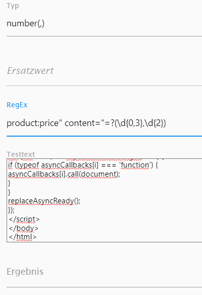

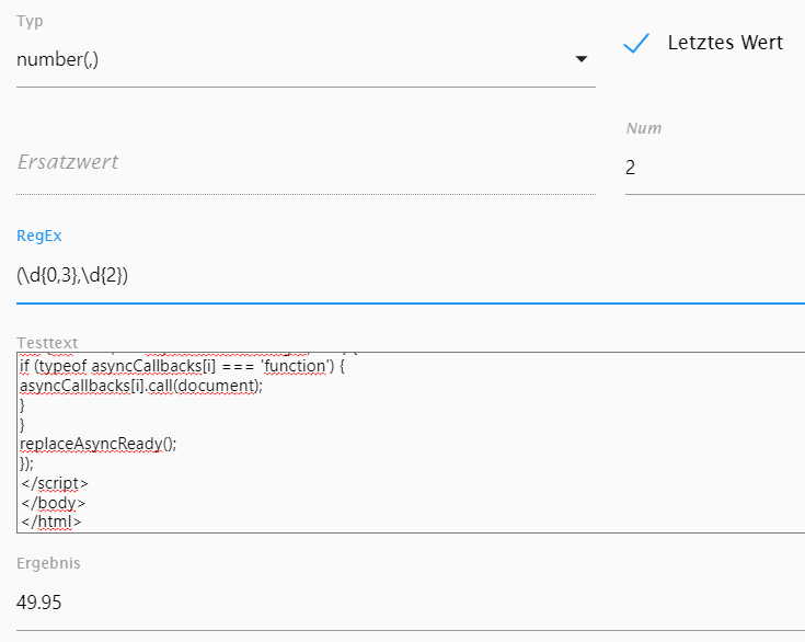

    Hi zusammen,
    ich versuche einen Preis zu parsen, aber verzweifle langsam.
    In regex101 habe ich rumprobiert und komme mit "product:price" content="=?(\d{0,3},\d{2})" auf die 49,95. Auf der rechten Seite wird die Zahl in der Gruppe angegeben.
    Im Parser Adapter erhalte ich aber so kein Ergebnis. Wenn ich einfach nur "\d{0,3},\d{2}" klappt es, jedoch zeigt er mir so einfach nur die erste 3-stellige Zahl an, die gefunden wurde, wenn ich es richtig verstanden habe. Wie kann ich mir nur bestimmte Teile anzeigen lassen?
    https://regex101.com/r/zlsWEt/1
    <meta property="product:brand" content="Beltimore" />
    <meta property="product:price" content="49,95" />
    <meta property="product:product_link" content="https://www.b
    Vielen Dank :)

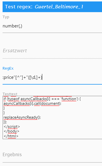

      @adsfa hab jetzt nicht deinen Wunsch verstanden :-(
      wäre es mit :price"[^"]+"([\d,]+) ok?

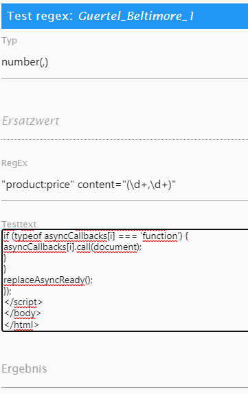

        @adsfa
        noch simpler bzw andere Alternative
        "product:price" content="(\d+,\d+)"
        das ?= bei deinem ersten Beispiel ist überflüssig, da nach den doppelten Anführungsstrichen direkt im Anschluss wahrscheinlich nie ein Gleichzeichen kommt.
        Auch deine multiplier-Angaben in den geschweiften Klammern kann man machen, gibt aber nur Beträge bis 999, zurück. bei 4 Stelligen Beträgen schon nicht mehr.
        Das + Zeichen sag mindestens 1 bis unlimited Zeichen
        manche Dinge funktionieren leider in regexc101 nicht 1:1 im Parser-Adapter,
        da dieser je Kriterien die Regex-Optionen setzt. Am besten (aber nicht immer) fährt man, in dem man in regex101 die optionen auf si setzt.

          @oliverio Vielen Dank für deine Hilfe :)
          "d+" statt der genauen Anzahl Zeichen ist eine tolle Idee!
          Leider klappt dein Vorschlag bei mir im Parser Adapter nicht, oder muss ich noch etwas ändern?

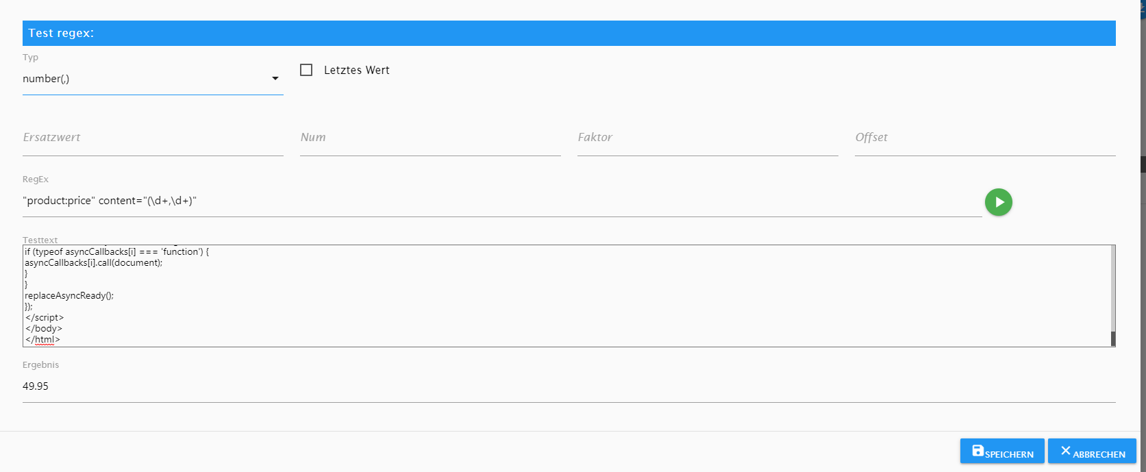

            @adsfa
            play-button noch evtl drücken?

              @adsfa sagte in Parser Adapter: Product:Price:
              Leider klappt der RegEx bei mir im Parser-Adapter nicht.
              das verstehe ich nicht.
              poste mal bitte den Inhalt des Editorfensters in code-tags.
              ggf. bekommt der Parser eine andere (Sprach-) Version, als du im Browser.
              Oder es gibt möglicherweise ein Problem, wenn du nachträglich den Typ geändert hattest.
              Dann musst du die Regel löschen und neu anlegen.
              BTW: ich bekomme mit price":"([\d.]+) den Wert noch einmal an anderer Stelle, sogar direkt als Zahl mit Dezimalpunkt (number)
              Ich weiß allerdings nicht, ob der aktualisiert wird
              A 1 Antwort Letzte Antwort

                    @adsfa
                    indem du number , (komma)
                    und nicht numer . (punkt)
                    wählst
                    genau meinen screenshot studieren

                      @oliverio sagte in Parser Adapter: Product:Price:
                      @adsfa
                      wählst
                      Davon bin ich ja ausgegangen, weil er in seinem letzten Screenshot korrekterweise Nummer mit Kommaausgewählt hatte
