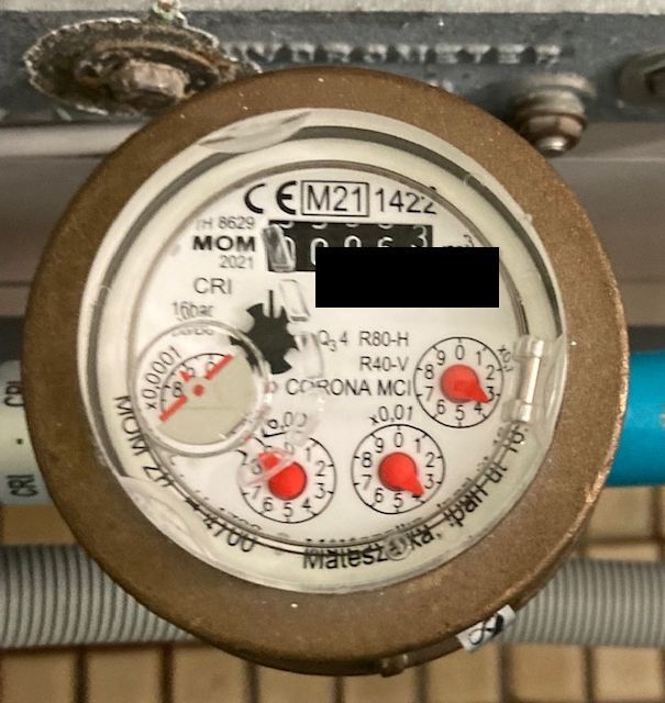

    nachdem ich Heizöl- Stromverbrauch und Grundlasterzeugung in IoBroker eingebunden habe, fehlt nur noch der Wasserzähler.
    Eigentlich wollte ich das Ganze mit ESP Cam und dem Projekt https://github.com/jomjol/AI-on-the-edge-device/wiki
    realisieren.
    Beim Wasserzähler handelt es sich um einen Diehl Corona (kein Witz) MCI 108, der hat eine eine Schnittstelle für das Zubehör IZAR RADIO COMPACT 868 I (Funkmodul) oder IZAR PULSE I (Kontaktgeber). Auf der Literanzeige befindet sich ein Metallplättchen das sich mitdreht. Laut Datenblatt eine induktive Abtastung (magnetfrei).
    https://www.diehl.com/cms/files/85658-AT-CORONA-MCI-COMPOSITE-108.pdf?download=1
    Bevor ich jetzt blind irgendwelche Reedkontakte bestelle...hat von euch jemand einen Tip welcher da sinnvoll einzusetzen ist.?
    Danke & Gruß
    Roland

      nachdem anscheinend keiner hier diesen Wasserzähler bisher in iobroker eingebunden hat, habe ich eine Lösung auf Basis von diesem Thread der von @George_Best stammt:
      https://forum.iobroker.net/topic/11831/erfassung-mechanischer-wasserzähler-induktiver-sensor-esp8266?_=1652246635557
      erarbeitet. Der dort verwendete induktive Sensor hat jedoch einen zu geringen Schaltbereich. Er erkennt das mit drehende Metallplättchen nicht. Es gibt diese Sensoren in verschiedenen Ausführungen. Letztlich brachte die 30mm Variante gute Ergebnisse.
      Spezifiziert ist das Teil mit 6 - 36V, funktioniert aber mit 5V auch. Den Spannungsteiler habe ich aus dem Thread übernommen. Handelsname Abilkeen PNP NO aus der Bucht.
      Zur Auswertung kommt ein modifizierter Sonoff Basic geflasht mit Tasmota zum Einsatz. Hier wird GPIO3 (RX) als Eingang genutzt. Ansonsten funktioniert das so wie im Thread beschrieben.
      Roland

        @ciwa Ich wollte nur mal ein kurzes DANKE hierlassen.
        Ich war vor einer Woche auf der Suche nach genau dem selben, da ich den selben Zähler besitze. Habe nun auch den von dir genannten Sensor in 30mm Ausführung gekauft und ähnlich beschaltet wie ihr (Habe einen 2k statt 660k Widerstand genutzt). Da ich keinen Sonoff rum liegen hatte, nutze ich einfach einen D1 Mini, aber auch mit Tasmota geflasht. Funktioniert bisher ohne Probleme.
        Danke das du dein Wissen hier geteilt hast, das hat mir geholfen.

          Hallo, ich wollte gerne meinen Zähler (exakt der gleiche) auch mit einem Sensor ausstatten, bin aber mal wieder von ebay überfordert...
          Passen diese Werte:
          Näherungsschalter Induktiv Kapazitiv Öffner Schließer 6...36V DC IP67 -30...+65°
          Technik: induktiv
          Schaltkontakt: Schließer
          Polarität: PNP
          Durchmesser: 30mm M30
          Vielen Dank und viele Grüße
