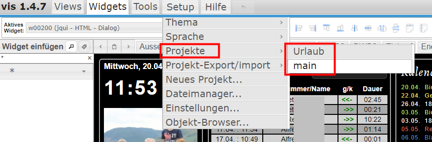

      Warum legst du nicht einfach verschiedene Projekte in vis an.

          versteh ich nicht und ist mir auch zu kompliziert gedacht.
          In VIS:
          verschiedene Projekte erstellen
          und die url entsprechend mitteilen.
          Da is nix mit ports, etc.
          Danke.

            @hschief ich weiß nicht, ob du meinst was du schreibst.
            Bei Portweiterleitungen schrillen bei mir die Alarmglocken, und verschiedene IPs sind so ohne weiteres auch nicht unter ioBroker umzusetzen.
            selbst mehrere web Adapter mit verschiedenen Ports dürften dir nichts nutzen, da man nur eine vis Instanz haben kann.
