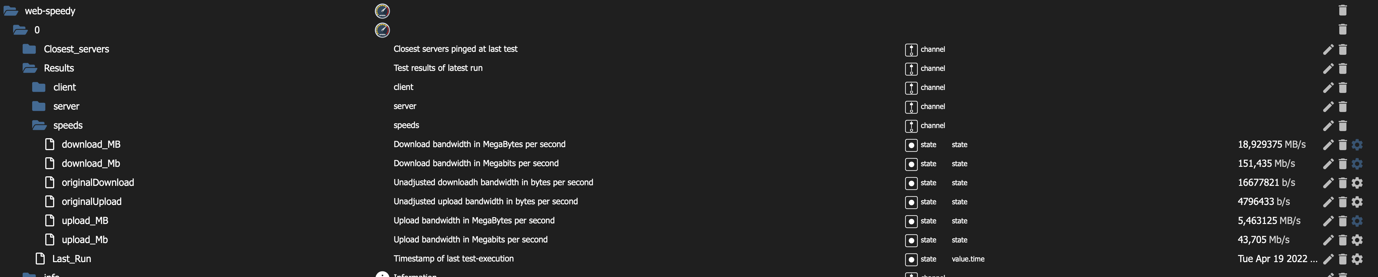

    Ich muss das hier mal fortführen, da auch bei mir Web-Speedy sehr seltsame Werte liefert:

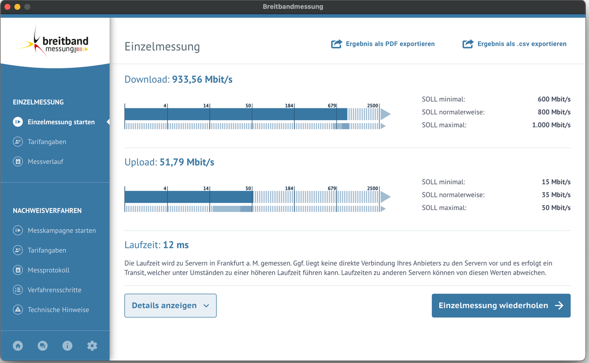

    Das sind die Werte von der App Breitbandmessung:
    Meine Leitung ist Vodafone Cable Max 1000
    Der Router ist eine FritzBox 6591 Cable
    Gibt es hier schon eine Lösung?

      @damrak2022
      Mit der dicken Leitung funktionieren die Adapter nicht mehr. Ich setze daher ein Skript ein. Such nach
      Kreyenborg hier im Forum.
