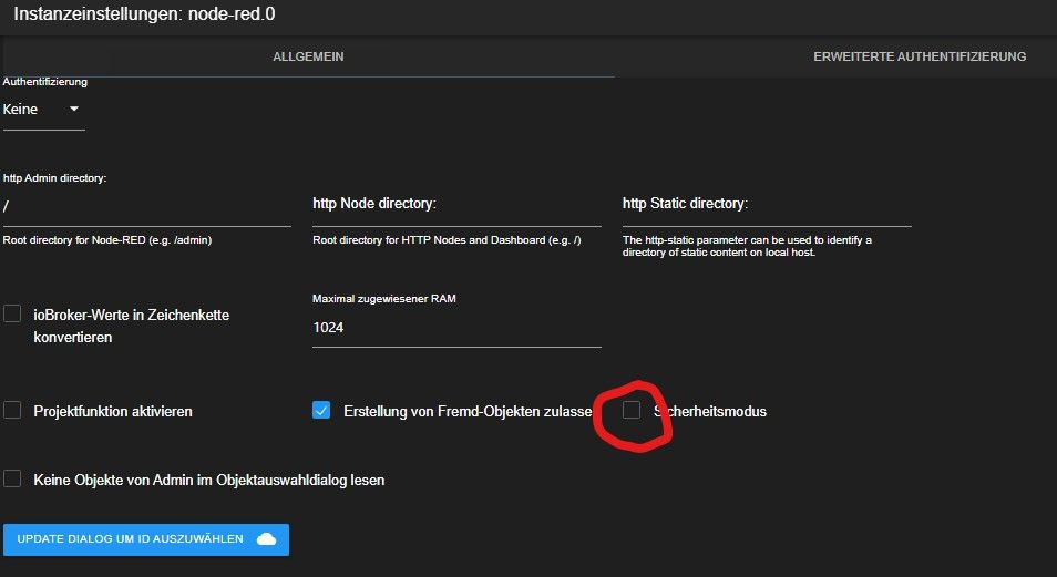

      Du kannst mal versuchen den Adapter im Sicherheitsmodus zu starten, dann sind die Flows deaktiviert und du kannst eventuell wieder darauf zugreifen. Wenns geht die letzen Änderungen die du gemacht hast wieder rückgängig machen, die neusten Nodes löschen und eventuell wieder deinstallieren. Dann Sicherheitsmodus wieder ausschalten und schauen obs läuft.

        @frankyboy73 Danke für den Tipp mit dem Abgesicherten Modus. Ich bin noch ein "Neuling" mit dem Umgang mit Node Red.
        In den nächsten Tagen versuche ich das und stelle hier noch die Fehlercodes rein.

          @frankyboy73 Hi, also das sind die Fehler sie ständig wieder kommen. Bei den Warungen von knxUltimate tauchen alle meine Gruppenadressen aus KNX auf. Ich habe hier nicht alle rein kopiert, damit der Post nicht zu lang wird.

          Der Tipp mit dem abgesicherten Modus war Gold wert. Vielen Dank hierfür noch einmal. Nachdem ich alle Amazon/Alexa Paletten gelöscht habe, könnte ich Node Red wieder ohne abgesicherten Modus erreichen.
