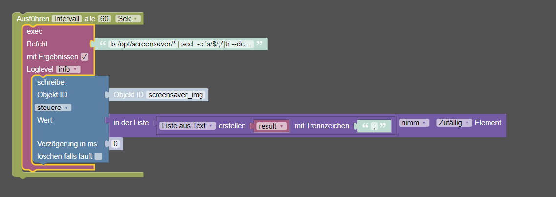

    ich möchte Bilder aus einem Ordner zufällig in meiner VIS anzeigen.
    Den Pfad zu den Bilder bekomme ich bereits wie folgt ausgelesen:

    Jetzt frage ich mich wie ich die VIS dazu bekomme das auch anzuzeigen.
    Ich vermute ich muss das Bild irgendwie direkt in einen DP schreiben muss dies zu machen.
    Daran bin ich allerdings gescheitert.
    Hat jemand eine Idee??

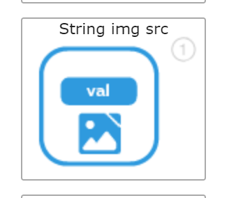

      @christoph1337 Ich nutze dieses Widget
      Du kannst also Bilder hochladen und dann im Datenpunkt gibst Du nur noch den Pfad zu Deinem Bild an.
