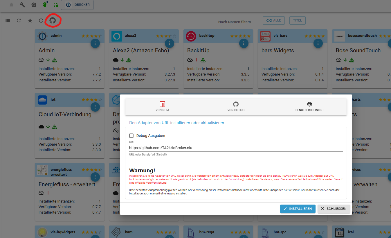

    Hi ich habe ein neuen Adapter für Niu E-Scooter die mit der Niu App gesteuert werden können
    geschrieben.
    Steuerung über niu.0.id.remote
    Zum Installieren:
    https://github.com/TA2k/ioBroker.niu
    Unter Adapter Experten Modus aktivieren:
    Unter Adapter das Github Icon klicken:
    Benutzerdefiniert auswählen und die Url einfügen.
    Dann unter Adapter den Niu Adapter suchen und ganz rechts auf das Plus klicken.
    Loginablauf:
    Die Niu Mail und Passwort eingeben.

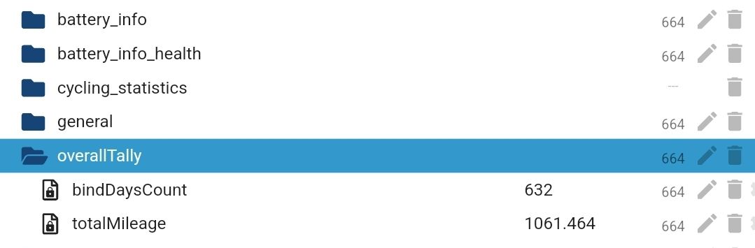

                                      @tombox Mega, vielen Dank!
                                      Funktioniert:
