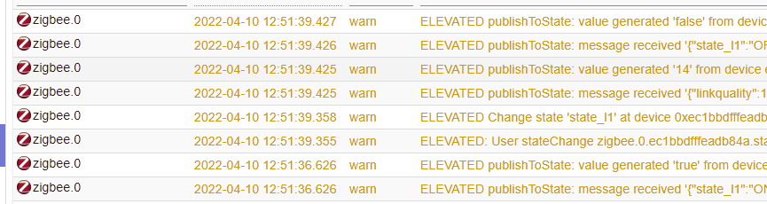

      @sesamstrasse ich hab den bei mir auch ... läuft ohne probleme

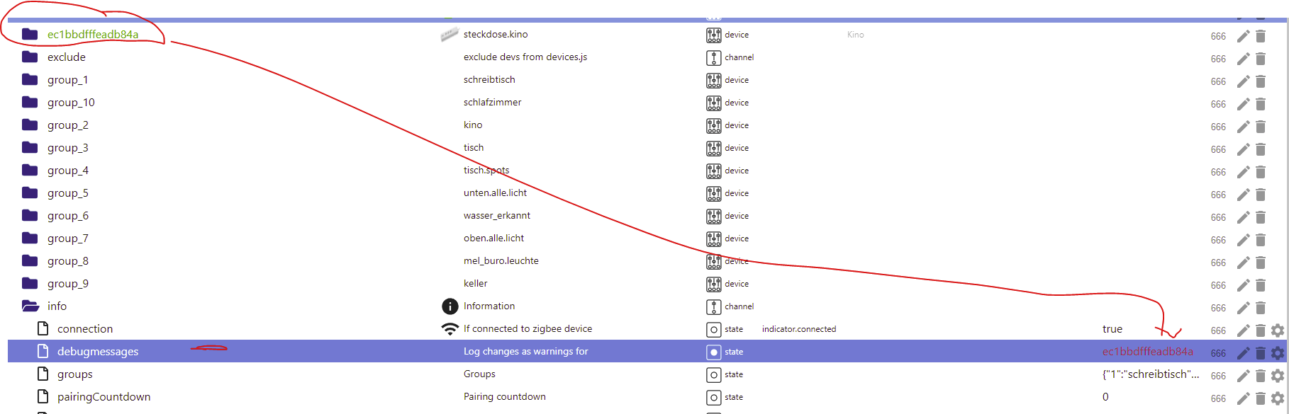

      pack bitte die id hier in den debugmessages daten punkt rein
      als beispiel
      und schau was gesendet wird wenn der keine ekutlaisierung schick.
      da muss sowas stehen
      unter ELEVATED
        als beispiel
        unter ELEVATED

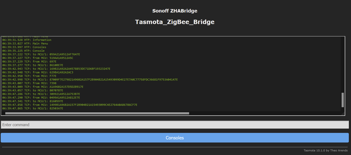

        @arteck Die Debugmessage Funktion kannte ich noch nicht. :) Die werde ich bestimmt mal wieder benutzen können.
        Da kommt aber in diesem Fall leider keine Ausgabe im Log. Von den Datenpunkte hat sich auch nur der "available" und "link quality" upgedated. Und "link quality" hat bei beiden Fernbedienungen den Wert 0.
        Die anderen, z.B. Battery haben schon seit vielen Tagen kein Update bekommen. Wenn ich die Fernbedienung drücke, sehe ich auch im Tasmota Log nichts. Wirkt fast so, als seine sie disconnected.

            @arteck das log/console, when ich mich bei der ZigBee Bridge einlogge. Hier sehe ich nichts, wenn ich eine Taste auf der Fernbedienung drücke. Ob das normal ist, weiß ich leider nicht. Laut Iobroker ist sie noch connected. Aber mit link quality 0.
