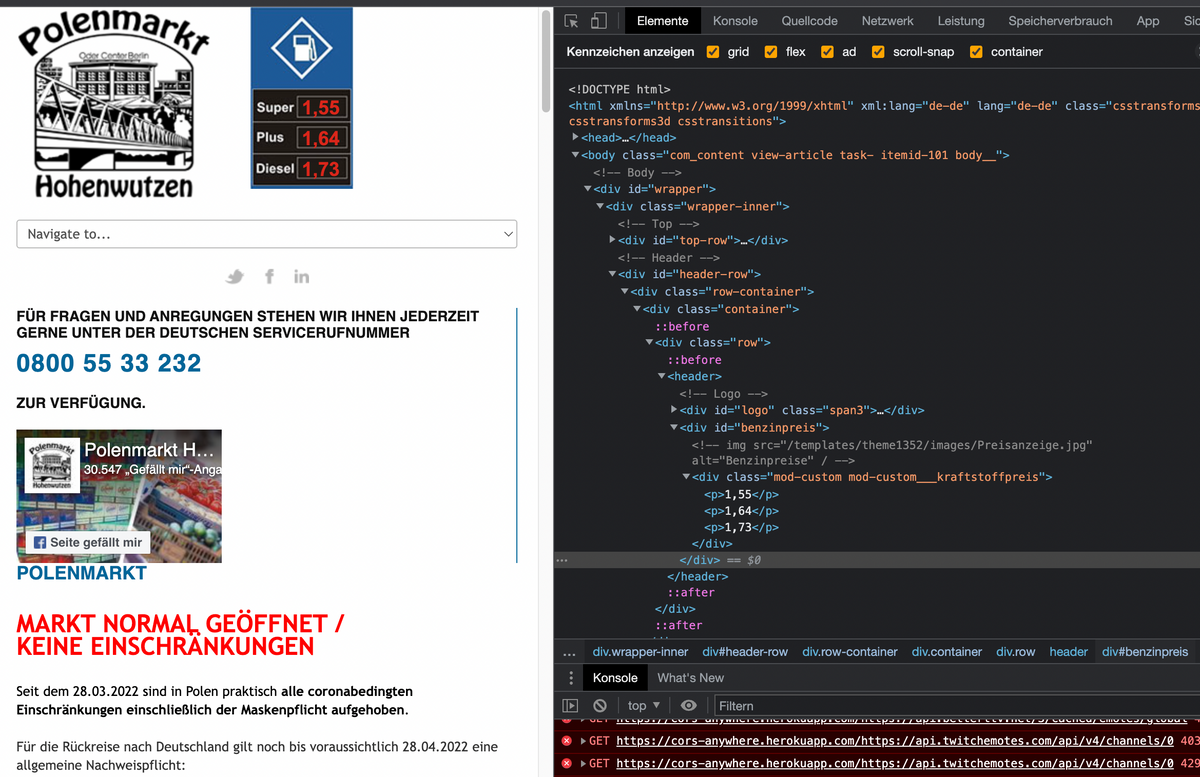

    Ich möchte von einer Webseite die aktuellen Kraftstoffpreise auslesen. Dazu habe ich den parser-Adapter installiert. Mit dem Regex bin ich leider überfordert.
    Wer kann helfen?

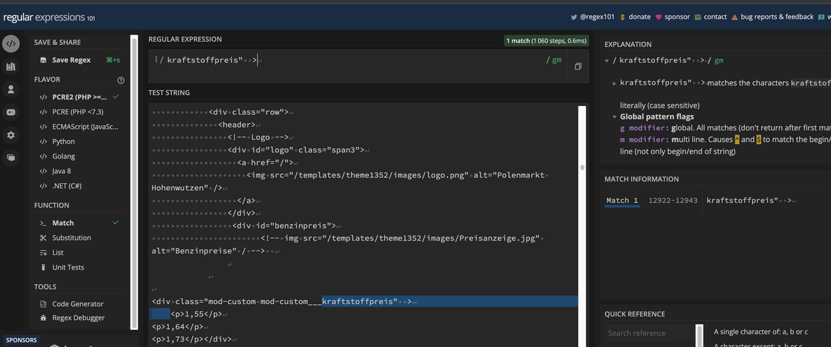

        ja habe ich, aber bei den Klammern hörts dann auch auf

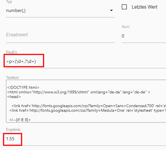

          probier mal dies:
          <p>(\d+,?\d+)
          <p> scheint wohl nur bei den Preisen vorzukommen.

            auf Regex101 matched er.

              doch, im Adapter auch.

                jetzt funktionierts schon mal teilweise. Er gibt mir den zweiten Wert "Plus 1,64 €" aus.

                  Es funktionieren alle 3.
                  Musst hat 3 Zeilen anlegen.

                      @efxz hast du da wirklich den Quellext gehabt, oder ist das eher der aufgearbeitete HTML Code?

                        @bahnuhr sagte in *gelöst* Webseite parsen:
                        probier mal dies:
                        <p>(\d+,?\d+)
                        oder kürzer als "Array"
                        <p>([\d,]+)

                            gute Frage. ich habe den code verwendet, den chrome mir bei "seitenquelltext anzeigen" ausgegeben hat.

                              @efxz du bist da aber nicht bei Quellcode, sondern bei ELEMENTS
                              Tipp:
                              entweder mit der rechten Maustaste auf "Quelltext anzeigen" oder noch besser im Parser den URL eintragen und dann im RegEx Editor den Quelltext aus dem Fenster nehmen, den der Parser erhält.
                              Das kann nämlich manchmal sogar z.B. eine andere Sprachversion sein.
