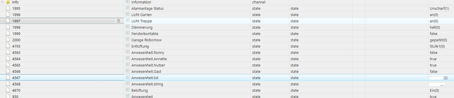

    Hallo, ich bin hier Anfänger und brauche mal eure Hilfe.
    Eine kurze Beschreibung der Umgebung:
    Iobroker läuft im Docker auf einem NAS > OK.
    CCU3 > OK.
    alle benötigten Adapter installiert > OK.
    Verbindungen sind alle vorhanden.
    Nun zu meiner Frage. Ich wollte das mir Systemvariablen in der Vis angezeigt werden was sie eigentlich auch tun aber eben nicht so wie ich möchte. Ich habe z.B. Variablen zur Anwesenheit oder auch Hausklima angelegt welche in der CCU auch korrekt angezeigt werden. Aus irgendwelchen Gründen werden in in den Object-IDs Werte in Klammern hinzugeschrieben die dann in der Vis angezeigt werden.
    19b505ca-373f-48da-be5e-47ef3fb537df-image.png e259766a-a243-4638-9053-561ad1fae6bf-image.png
    Wo kommen die Zahlen in Klammern eigentlich her? Und warum werden mir nur diese in der Vis angezeigt?
    Ich hoffe ich habe mich einigermaßen verständlich ausgedrückt und einer kann mir helfen.

      @keule-0 sagte in Homematic Systemvariablen werden "falsch" angezeigt!?:
      Die Variablen sind wahrscheinlich als Werteliste deklariert.
      Und nicht als number oder string.
      z.B. werte:
      wert1, wert2, wert3, wert4
      Und diese Werte werden (intern) von 0 aufsteigend durch nummeriert, hier also von 0 bis 3
      Diese Nummern kannst du auch zum steuern benutzen.
      Wenn du per Script den Wert 1 schreibst wird die SV geändert in Wert2.
      mfg
        such mal nach dem widget valuelist; damit müsste es klappen.

          OK.Danke. Das werde ich mal versuchen
