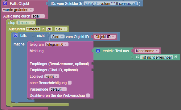

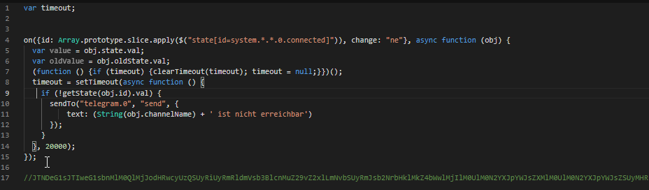

                    Was ist denn
                    script.js.smarthome.system.test-adapter:9:10
                    genau? Ein eigenes Skript? Was steht denn da drin?

                          djsirius
                          @thomas-braun said in Nach Update Problem mit Systeminfo und Javascript:

                              @djsirius
                              Da ist wohl im Blockly irgendwas zu ändern. Hab ich aber keine Ahnung von. Vielleicht sieht unser Blockly-JavaSkript-Guru @paul53 ja was.
