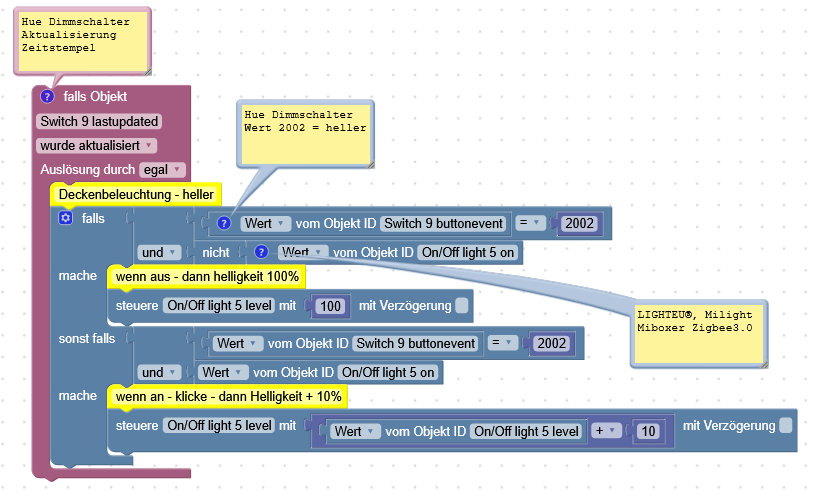

    Moin Zusammen,
    versuche gerade die Philips Hue Fernbedienung mit meiner Lampe zu "koppeln". An/Aus funktioniert (geht dann automatisch auf 50%). Wenn die Lampe aus ist und man "heller" drückt, geht die Lampe auf 100%, drückt man "dunkler" geht Sie auf 10%.
    Ist die Lampe aber bereits an, will ich dass die Helligkeit beim betätigen "heller" +10% und "dunkler" -10% verändert wird - und später beim gedrückthalten pro Sekunde 5% heller oder dunkler (das jetzt aber erst einmal außen vor).
    Allerdings kommen bei mir sporadisch doppelte Befehle an, sprich statt nur 10% werden es dann gleich 20%. Bei meinem Test eben, startet die Helligkeit bei 4% (obwohl 5% eingestellt) und steigert sich dann wie folgt (fehler sind wirklich sehr sporadisch, mal öfters, mal seltener (test 2 ist für mich vollkommen in Ordnung):
    1. Test 2. Test 3.Test
      13% 13% 13%
      22% 22% 22%
      31% 31% 31%
      51% 40% 40%
      61% 50% 50%
      71% 60% 70%
      81% 70% 80%
      91% 80% 90%
      100% 90% 100%
      .......... 100%

          @nick-the-bird-92 Ich denke dein Trigger auf "last updated" ist ungünstig. Leider arbeite ich seit längerem nicht mehr mit deconz, daher bin ich nicht mehr sicher wie die Datenpunkte heissen.
          Es müsste einen "button event" geben, der in dem Moment wo der Knopf gedrückt wird auf den jeweiligen Wert des Buttons umspringt und nach 100 - 500 ms auf 0 zurück fällt.
          Wenn du auf diesen Triggerst (mit wert grösser als vorher), und dann im Trugger-Skript selber statt wert von Objekt id ... den Baustein wert einsetzt (zu finden im Trigger Bereich, dort mit Objekt ID vorgelegt aber auf wert umstellbar) sollte das Problem weg sein.
          A.

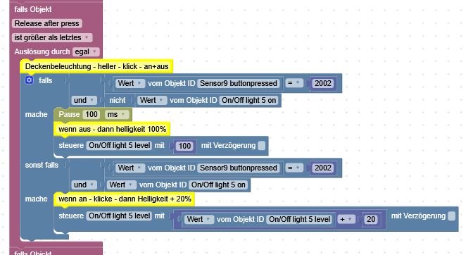

              @asgothian
              ein Traum, du bist mein Retter! Hat genau so geklappt, tatsächlich ist das Buttonevent so kurz das es oft garnicht auffällt, hatte aber einmal Glück.
              Größer als eingestellt und schwupp, bei 30mal drücken, kein einziger Fehler :).
              Musste tatsächlich nur den Trigger auf das Buttonevent ändern. :)
              PS: In diesem Fall ist das "press" event etwas unzuverlässig - "release after press" funktioniert dort zu 100% zuverlässig .
              @haselchen vllt. kam es deshalb bei dir zu Überschneidungen?

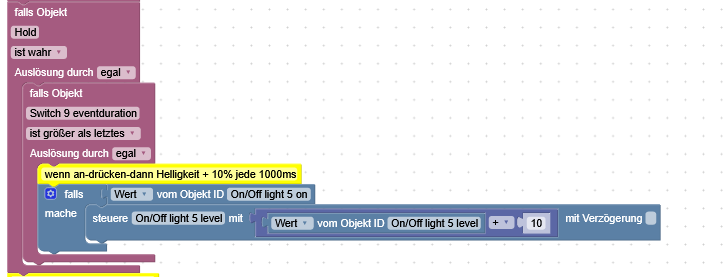

                  N Offline
                  N Offline
                  Nick.The.Bird.92
                  @haselchen
                  klaro, ist zwar sicherlich kein Meisterwerk, aber es funktioniert :)
                  Habe mal nur einen Teil rausgenommen - heller per klick und mit gedrückt halten. Einziger Nachteil, er dimmt halt ca. alle 1 Sekunde, man kann die Intervalle nicht selbst einstellen, war mir jetzt aber egal :)
                  Raspberry 4 (8gb), Zigbee über Conbee2, diverse Shelly Geräte und no name Zigbee Geräte + Philips, Aqara ist auch an Board und Miboxer.
                  2 x Broadlinks :)
                  • N Nick.The.Bird.92
                    @haselchen

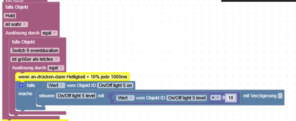

                    @nick-the-bird-92 sagte in [Doppelte Ausführung Philips Hue Fernbedienung Dimmen]
                    Dieser Teil des Skriptes ist Unsinn. Wenn das so geht dann ist das eher zufällig. Jedes mal wenn das Objekt "Hold" mit wahr aktualisiert wird fügst du eine neue Überwachung des Datenpunktes "eventduration" hinzu. Wenn das Skript lange genug läuft wirst Du damit ggf. den ioBroker zum Absturz bringen, da bei einer Änderung von "eventduration" gleichzeitig 100 oder 200 mal der gleiche Wert gelesen und geschrieben wird.
                    Unter der Bedingung das die Logik an sich passt:
                    • Falls Objekt "Hold" Baustein weg.
                    • das Falls Wert von Objekt ... erweitern auf Falls Wert von Objekt On/Off light 5 on und Wert von Objekt Hold
                    A.
                    N 1 Antwort Letzte Antwort
                    • AsgothianA Asgothian
                      A.
                      N Offline
                      N Offline
                      Nick.The.Bird.92
                      @asgothian
                      Moin,
                      vielen Dank für den Einwand.
                      Hold wird nur einmal aktiviert.
                      Duration läuft nur so lange durch, wie der Knopf gedrückt wird. Sprich nach ca. 10 Sekunden ist die Lampe auf 100% - sind insgesamt auch nur 10 Aktualisierungen.
                      Oder wie könnte man es sonst lösen? Man braucht leider zwei trigger:
                      1. Hold = true (einmal für heller und einmal für dunkler) - ist nur kurz auf true
                      2. Duration = Zähler fürs gedruckt halten (gibt nur einen) - zählt hoch
                      Grüße
                      Nick
                      2 x Broadlinks :)

                        AsgothianA Offline
                        AsgothianA Offline
                        Asgothian
                        @nick-the-bird-92
                        Ich denke du hast den Einwand nicht verstanden.
                        Ich versuche das mal zu veranschaulichen:
                        Das System hat eine Liste von "Zu überwachenden Datenpunkten". In diese Liste wird ein Datenpunkt, eine Bedingung und ein Verweis auf die auszulösende Aktion eingetragen. Dieses passiert durch die 'Falls Objekt' Bausteine. In dieser Liste gibt es keine Verifikation / Überwachung gegen doppelte Einträge.
                        Jedes mal wenn der Datenpunkt "hold" mit wahr aktualisiert wird fügt Dein Skript dieser Liste einen weiteren Eintrag hinzu. Da die Einträge nur gelöscht werden wenn
                        • das Skript angehalten wird
                        • der JS Adapter neu gestartet wird.
                        sammeln sich da ggf. viele Einträge.
                        A.

                            • Eine Variable "Hold_set" auf wahr setzen.
                            • Einen Timeout (1.5 s), darin die Variable "Hold_set" auf falsch setzen.
                            Damit hast du zunächst ein Signal für Hold welches 1.5 s ansteht.
                            In dem Trigger auf "Duration" dann "Falls wert von ON/OFF light 5 on und Hold_set" mache:
                            • Steuere...
                            • stop Timeout
                            • Timeout (1.5s), darin die Variable "Hold_set" auf falsch setzen.
                            Dieses vorgehen beruht auf der Annahme das der Datenpunkt "Duration" wenn der Knopf gehalten wird 1x pro Sekunde hochgezählt wird. Sollte das langsamer sein, dann müsstest Du die Zeit im Timeout erhöhen.
                            A.
                              @nick-the-bird-92
                              Ich würde folgendes Empfehlen:
                              Einen Trigger auf "Hold", ist grösser als vorher. Darin:
                              • Steuere...
                              • stop Timeout
                              A.
