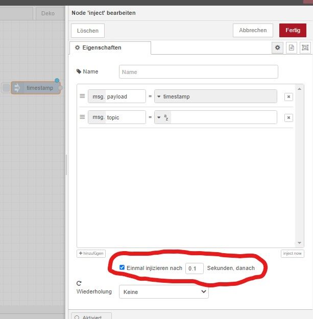

      @typ1er Hi, mit der Injekt Node kannst du bei Start von Node-Red jeden Befehl, den du willst, senden lassen. Dafür den Haken bei Einmalig Injizieren nach setzen.
      Schöne Grüße Frank

        @frankyboy73 Ich brauche einen Befehl bevor NodeRed Startet...
        Hier ein Auszug aus der Anleitung dazu:
        Getting started
        In order to be able to use experimental features you have to start Node-RED with NRCHKB_EXPERIMENTAL=true environment variable.
        Examples
        Terminal
        NRCHKB_EXPERIMENTAL=true node-red or with DEBUG you can use NRCHKB_EXPERIMENTAL=true DEBUG=NRCHKB* node-red
        System Service (Raspberry Pi)
        If you run Node-RED using the provided system service after installing with their Raspberry Pi script, then you will need to modify the system service file.
        The file should be located at /lib/systemd/system/nodered.service
        Find a line starting with Environment and add one (or both) of the following lines.
        Environment="NRCHKB_EXPERIMENTAL=true"
        Environment="DEBUG=NRCHKB*"
