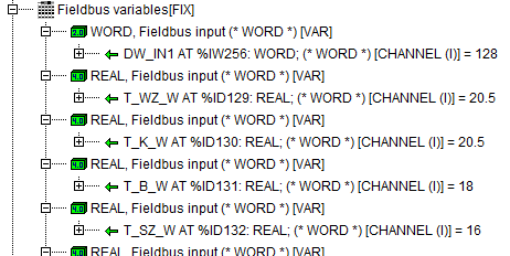

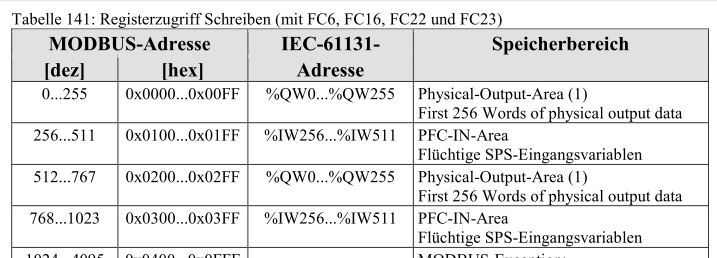

      ich habe eine 750-880 und schreibe auch Werte vom ioBroker in die WAGO. Lt. Modbus-Mapping in der Doku beginnt der PFC-In-Bereich bei Adresse 768 (Dez) was im Codesys der Adresse %IW256 entspricht.

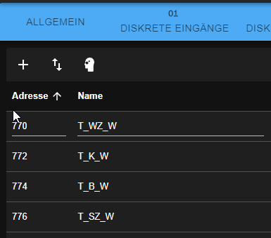

      Mein Schreibbereich fängt bei 770 an und wird im Codesys mit %ID129 (D=double) abgeholt. Da ich Float runterschreibe springen die Adressen bei mir immer um 2 weiter.

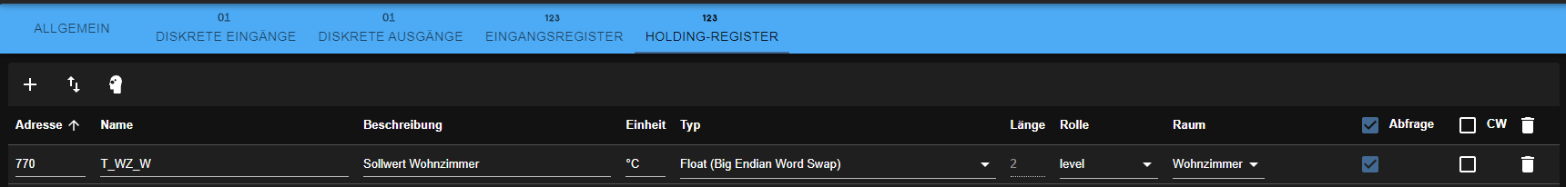

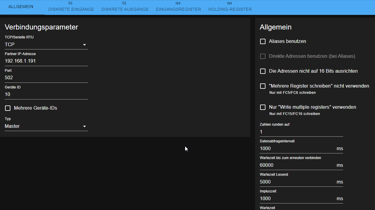

          @sebastianiv
          Ich habe meine Register unter Holding angelegt.

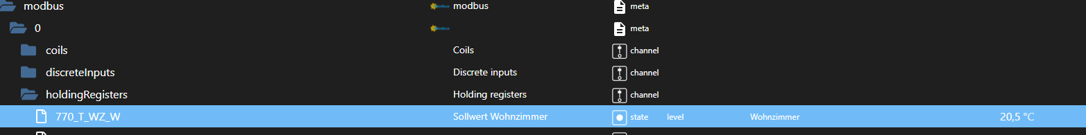

          Hier die angelegten Objekte

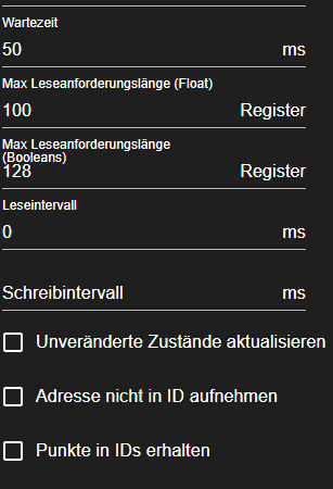

          Anbei auch meine Einstellungen unter Allgemein. Wenn ich ein neues Register eintrage wird das sofort unter den Objekten angelegt.
