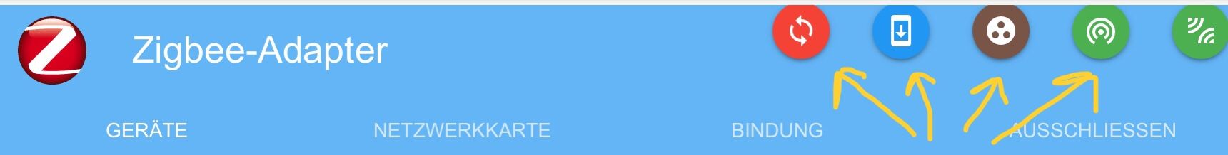

    Huhu,
    was bewirken eigentlich die 4 ersten Schalter im Zigbee Adapter ?

      @darkblu
      Erhälst du keine Tooltips, wenn du mit der Maus draufzeigst?
      Rot = State Cleanup
      Blau = Auf Firmware-Updates prüfen
      Braun = Add Group
      Grün = Touchlink zurücksetzen und koppeln

        @ofbeqnpolkkl6mby5e13 ,
        doch, ich erhalte Tooltips.
        War vielleicht etwas unglücklich ausgedrückt.
        Was passiert wenn ich auf State cleanup klicke ? Ist das wie F5 klicken ?
        Was wird auf Firmware Updates überprüft, der Adapter
        oder meine Zigbee Geräte ? Oder mein Conbee 2 Stick ?
        Und Touchlink sagt mir leider auch nix, aber das googel ich mal

          @darkblu
          Prüft auf Firmware-Updates der Geräte. Der Adapter-Code wird nicht als Firmware bezeichnet.

            @darkblu Touchlink ist glaub wenn Du so eine Fernbedienung oder Schalter direkt mit einer Lampe koppelst.

              https://www.zigbee2mqtt.io/guide/usage/touchlink.html

                Dann löscht der Adapter alle die states in seinem Bereich die nicht mehr verwendet werden. Solche states entstehen wenn bei einem Update die Funktionsweise eines Gerätes oder des Adapters geändert wird.
                Es wird für alle Geräte die ein Firmware Update über den im zigbee standard vorgegebenen Weg unterstützen nach einer neuen Firmware geschaut. Wenn es eine gibt kann das Update auch über den Adapter eingespielt werden.
                Touchlink ist eine Funktion im zigbee Standard über die Geräte mit Hilfe einer Fernbedienung zurückgesetzt werden können, auch wenn sie nicht Teil des bestehenden zigbee Netzes sind. Es ist bei Für Philips hue die standard Methode die Lampen zurück zu setzen und funktioniert nur mit einer Reichweite von ca. 1-2 Metern.

                  @asgothian,
                  super, vielen Dank für die Erklärung 👍
