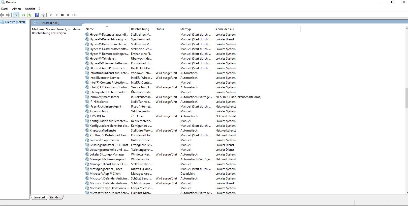

      Was steht hier bei dir:

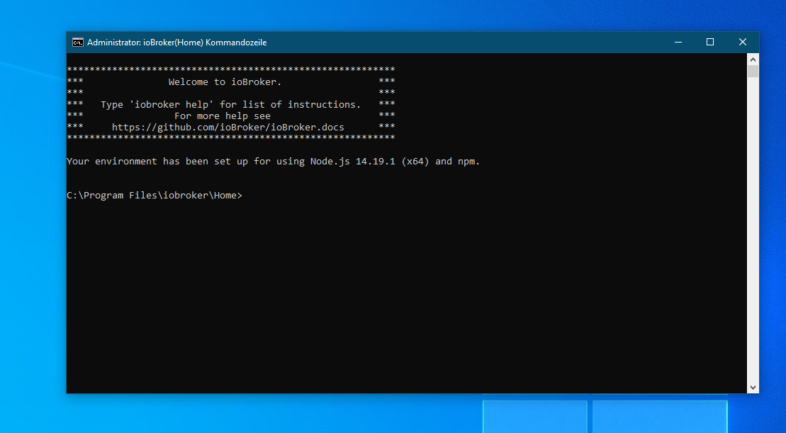

        @heinrichb sagte in TCP Port 8081 oder ähnliches nicht verfügbar?:
        D:\iobroker2\SmartHome>node node_modules/iobroker.js-controller/iobroker.js list instances
        Falsches Verzeichnis
        Wie installiert?
        Immer Daten sichern!

        • sigi234S sigi234
          Wie installiert?

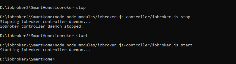

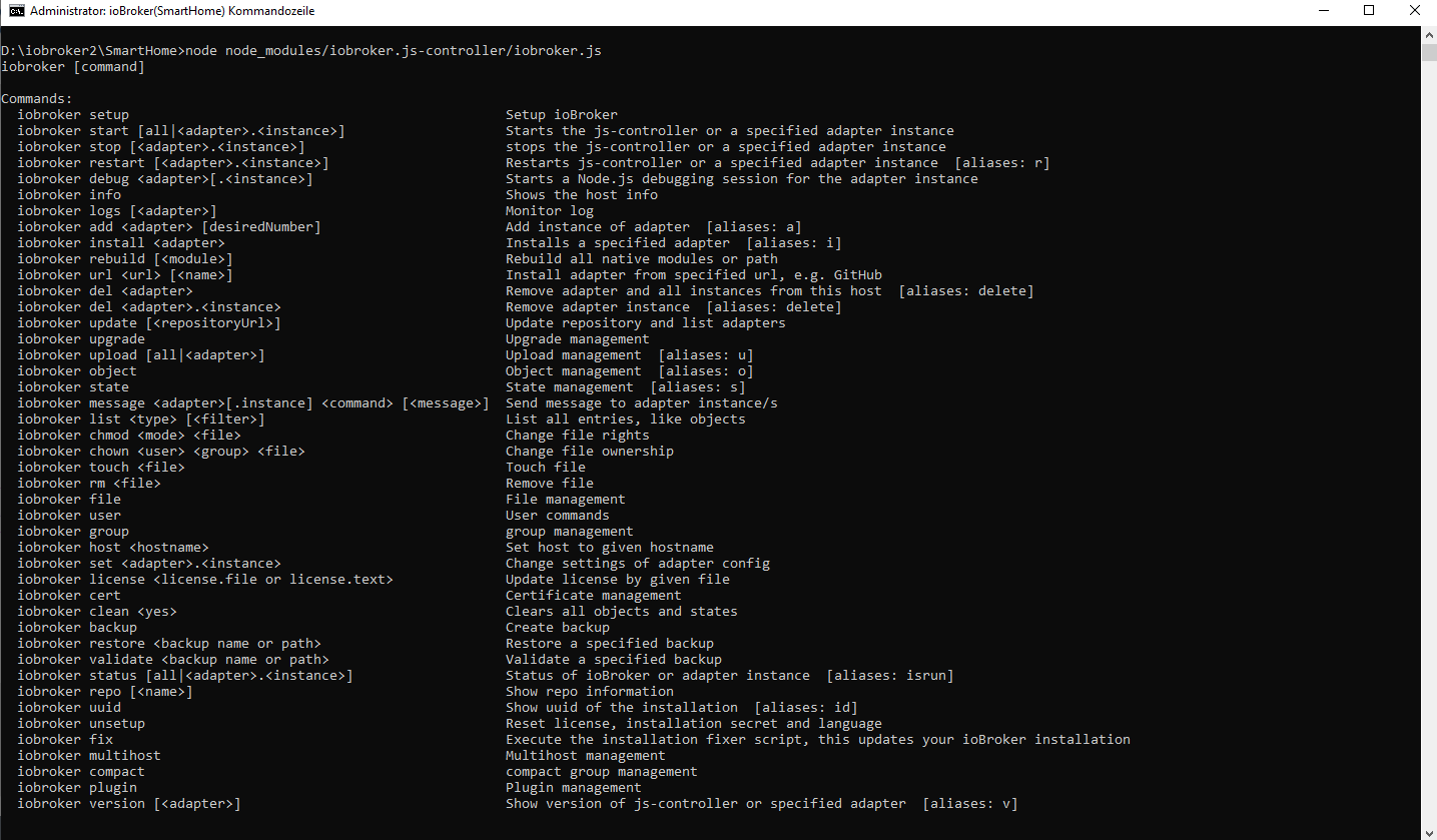

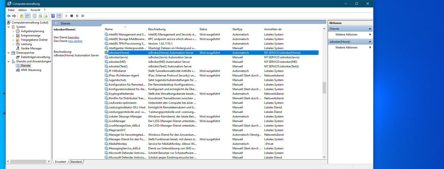

          @sigi234 Danke für die Antworten
          Installiert über Installer, dann das Verzeichnis nodejs ausgestauscht, die Kommandazeiledatei zurückkopiert und dann noch einmal, die updates/upgrades gemacht, dabei kam der hinweis, ich möge auch mal npm audit fix machen und dann kam ich auch in den ioBroker rein und konnte als machen. Nur nach dem Neustart steh ich, wo ich stehe :)
          Hier die Screens:
          Danke :)

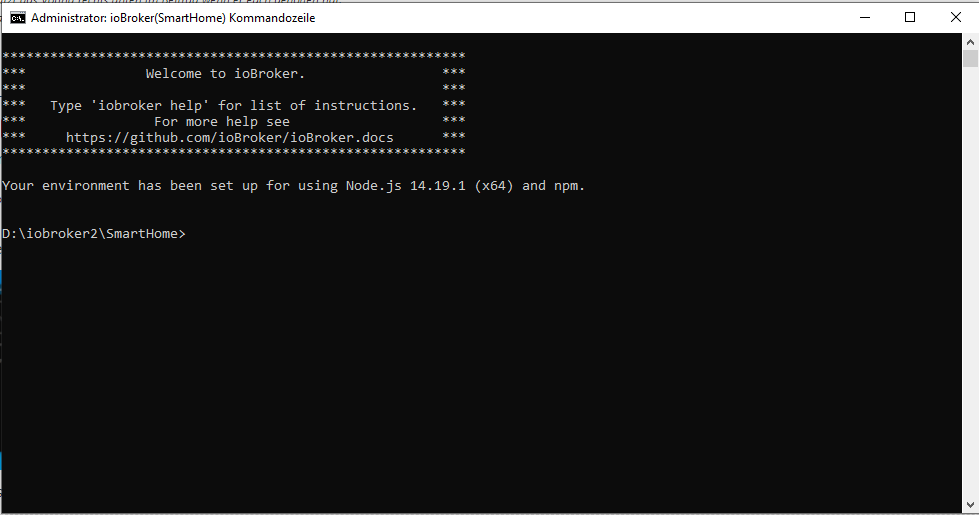

            @heinrichb
            Was kommt wenn du iob startest? F12 Screenshot. Browser Cache mal geleert?

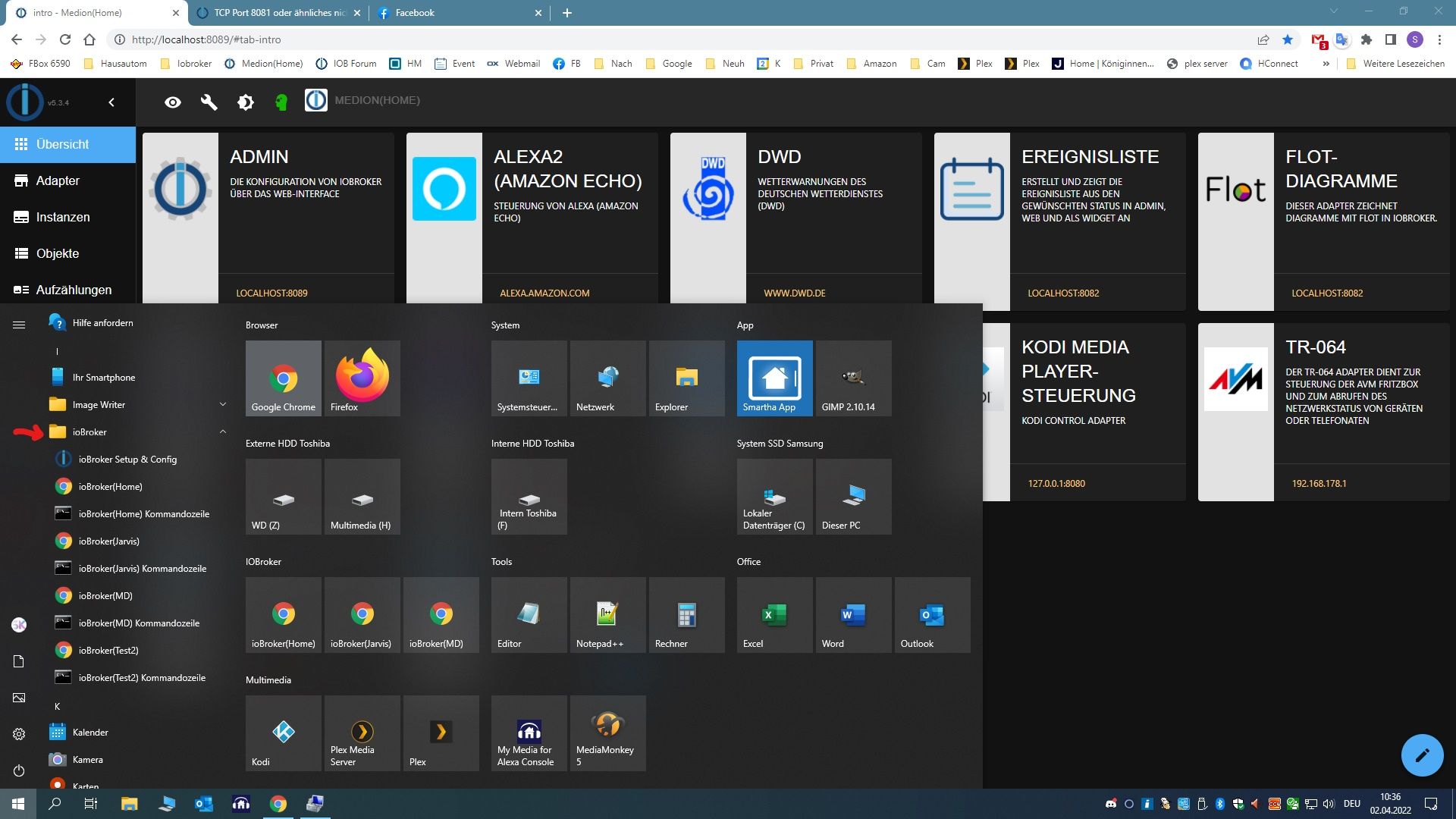

              @sigi234 Browser Cache geleert, und auch anderen Browser probiert
              hier der Screen, wenn du den meinst. Oder meintest Du was anderes?
