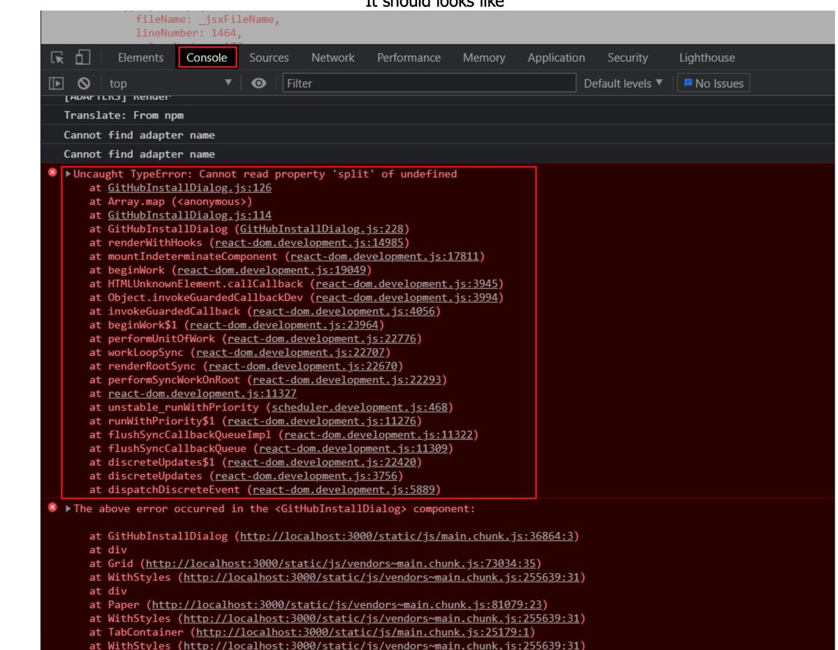

    Wenn ich beim js-controller mit aktivem Expertenmenu versuche, den Log Level von js-controller dauerhaft zu ändern, stürzt das GUI bei Aufruf des "log" Tabs! ab.
    Das passiert sowohl in Safari als auch in Vivaldi.
    Verwendete js-controller version 4.0.21

      @marty56 Moin,
      hilft zwar nicht, ist bei mir aber auch mit Firefox und Chrome.

        Admin 5.3.4 ?? dann ist es bekannt

          Nee anders ... in Admin 5.3.4 sollte das denke fixen
