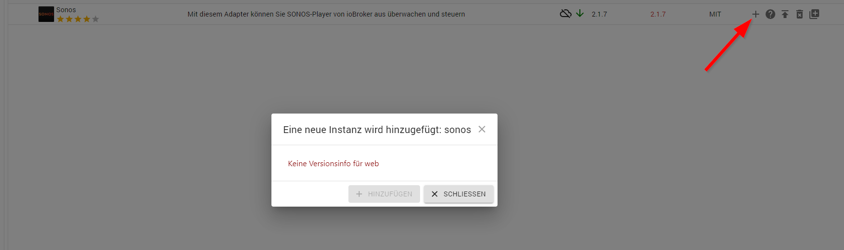

        Takahara
        @bbtown Kannst du mir evtl. sagen, wie ich den Sonos Adapter installieren kann?
        Über den Reiter Adapter -> Sonos -> Instanz installieren erhalte ich nur ein Fenster mit der Meldung "Keine Versionsinfo für web".
        VG Takahara

          @takahara
          Installier über die Kommandozeile.
          iobroker update
          iobroker add sonos
          T 1 Antwort Letzte Antwort

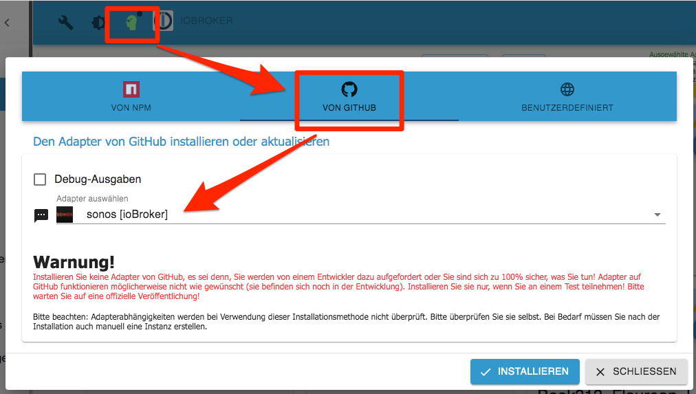

            @takahara hast Du es mal über github probiert?

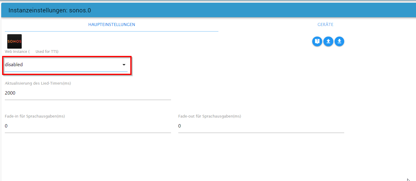

                Takahara
                @thomas-braun Moin Thomas, vielen Dank für deine Nachricht. Ich konnte den Sonos-Adapter installieren und zumindest sehe ich jetzt die SONOS.0 Instanz. Allerdings kann ich nicht die Web [web.0] auswählen und der Adapter verbindet sich nicht mit den Sonos Endgeräten.
                Hast du noch eine Idee?
                VG Takahara

                  @takahara
                  Ich setze den nicht ein.

                    Takahara
                    @bbtown Hallo BBTown,
                    ich habe jetzt den Sonos Adapter mal über Github installiert und es wird mir auch unter den Adaptern die Version 2.1.7 als installiert angezeigt. Allerdings sehe ich unter Instanzen keine Sonos-Instanz.
                    VG Takahara

                      @takahara sagte in SONOS Adapter Installation:
                      Instanzen müssen bei Installationen über github manuell hinzugefügt werden.

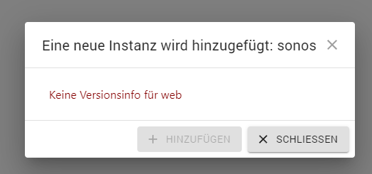

                          Takahara
                          @thomas-braun Hallo Thomas, ist wahrscheinlich ne Anfängerfrage, aber wie kann ich die Instanz manuell hinzufügen?
                          Über den Reiter Adapter und dann bei Sonos auf das PLUS Zeichen klicken, führt mich nur wieder zu meinem Anfangsproblem "Keine Versionsinfo für web".
                          Schönen Sonntag
                          frankthegreatF Thomas BraunT 2 Antworten Letzte Antwort

                            @takahara
                            Den Web-Adapter hast aber schon installiert?
                            Ansonsten den mal neustarten.
                            Viel Erfolg.

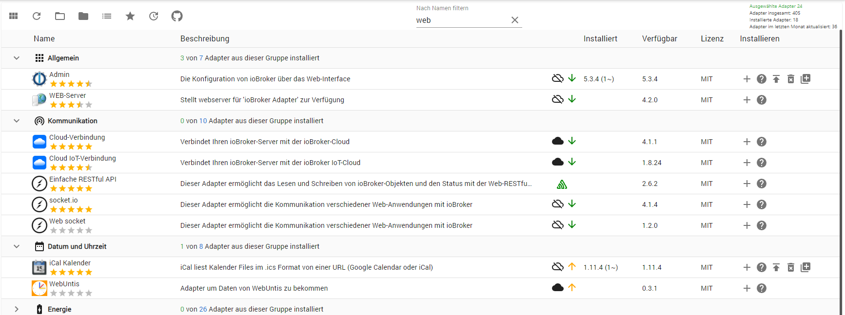

                                Takahara
                                @frankthegreat
                                Hallo Frankthegreat, welchen "Web-Adapter" meinst du genau? Ich habe keinen Web-Adapter installiert und in der Suche finde ich nur den Web socket Adapter.
                                VG
                                frankthegreatF 1 Antwort Letzte Antwort

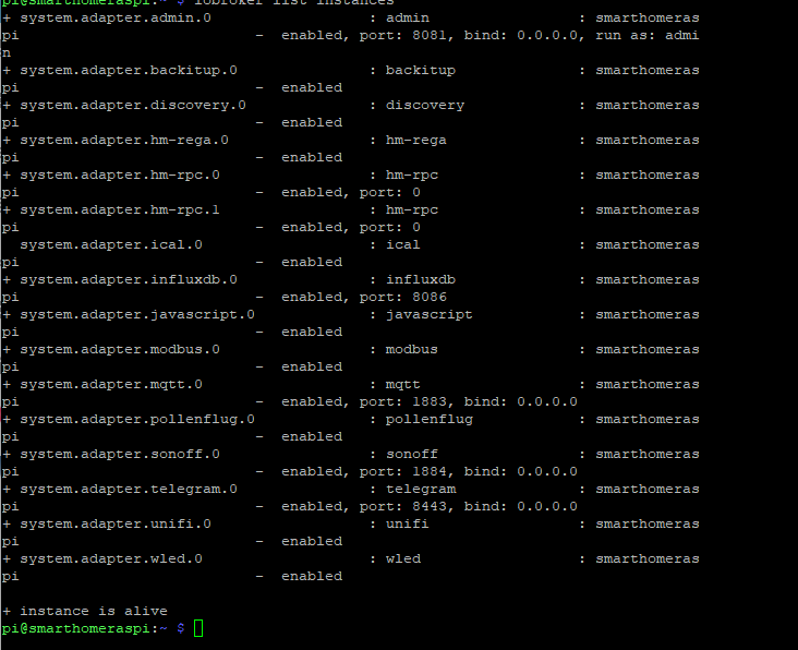

                                  @takahara
                                  iobroker list instances
                                  Takahara
                                  @thomas-braun Hallo Thomas, verstehe nicht zu 100% was mir deine Antwort sagen soll. Ich habe den Befehl in die Kommandozeile eingegeben und folgende Instanzen sind aktuell am Laufen.
                                  VG
                                  • T Takahara
                                    VG
                                    @takahara
                                    Keine Screenshots aus der Konsole. Als Text in CodeTags hier rein.
                                    iobroker add web
                                    Dir fehlt der web-Adapter.

                                      @takahara
                                      Web-Server
                                      • frankthegreatF frankthegreat
                                        @takahara
                                        Web-Server
                                        Takahara
                                        @frankthegreat Moin Frankthegreat. Vielen Dank, der hat mir noch gefehlt. Jetzt läuft alles! 👍
