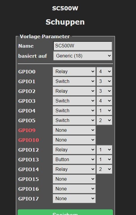

        Ja, es ist ein normaler AUF/ZU-Taster verbaut. Sieht bei mir so aus:
        {"NAME":"SC500W","GPIO":[227,162,226,163,160,161,0,0,224,32,225,0,0,0],"FLAG":0,"BASE":18}
        Aber Achtung, ich habe ja noch 2 Reedkontakte verbaut. Mit der Tasmota-Doku stand ich da auch sehr auf Kriegsfuß, da mein englisch dahingehend eher bescheiden ist. Und mit diesem ganzen Shutter-Kapitel hab ich mich eeeewig beschäftigt. Was ich damals aufgegeben hatte war, die Taster so zu programmieren, daß sie z.B. bei zweitem betätigen einen STOP-Befehl ausführen. Müßte ich nochmal in Angriff nehmen.
        Ich hab auch Tage gesessen, eh ich das mit den Zeiten hinbekommen hab. Das müßte dieses SwitchMode gewesen sein. Aber ich weiß es nicht mehr genau, ich hab es verdrängt. 😂
        Aber es läuft eigentlich jetzt super bis auf den STOP-Befehl.
