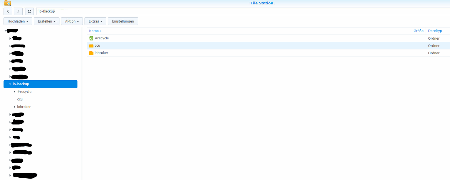

              Also ich denke schon dass der Pfad richtig sein sollte.
              Das iobroker-Backup wird unter //192.168.1.9/io-backup/iobroker hinterlegt und der der ccu sollte unter //192.168.1.9/io-backup/ccu
              @simatec
              Welche Einstellungen der NAS genau?
              Iobroker läuft auf einen rpi 4 8gb, dort läuft auch pivccu drauf
              Als NAS wird eine Synology verwendet.
              So schaut zumindest die Ordnerstruktur dort aus
              Die Berechtigungen des Ordners ccu sowie alles andere ist mit dem iobrokerordner ident.
              Hier ist nur der name des ordners ein anderer

                                      mount.cifs: permission denied: no match for /opt/iobroker/backups found in /etc/fstab
                                      aktiviere ich die "noserverino"-Option, funkt es auch nicht:
                                      Mit noserverino, ohne root-option
                                      Started ccu ...
                                      [DEBUG] [mount] - noserverino option: true
                                      [DEBUG] [mount] - cifs-mount command: "mount -t cifs -o username=iobroker,password=****,noserverino,rw,file_mode=0777,dir_mode=0777,vers=3.1.1 //192.168.1.9/io-backup/ccu /opt/iobroker/backups"
                                      [DEBUG] [mount] - first mount attempt with smb option failed. try next mount attempt without smb option ...
                                      [DEBUG] [mount] - cifs-mount command: "mount -t cifs -o username=iobroker,password=****,noserverino,rw,file_mode=0777,dir_mode=0777 //192.168.1.9/io-backup/ccu /opt/iobroker/backups"
                                      [ERROR] [mount] - [undefined Error: Command failed: mount -t cifs -o username=iobroker,password=****,noserverino,rw,file_mode=0777,dir_mode=0777 //192.168.1.9/io-backup/ccu /opt/iobroker/backups
                                      [ERROR] [mount] - Error: Command failed: mount -t cifs -o username=iobroker,password=****,noserverino,rw,file_mode=0777,dir_mode=0777 //192.168.1.9/io-backup/ccu /opt/iobroker/backups
                                      füge ich noch die option zum rooten als Mount hinzu, funkt alles einwandfrei:
                                      Mit noserverino, mit root-option
                                      Started ccu ...
                                      [DEBUG] [mount] - mount activ... umount is started before mount!!
                                      [DEBUG] [mount] - umount successfully completed
                                      [DEBUG] [mount] - cifs-mount command: "sudo mount -t cifs -o username=iobroker,password=****,noserverino,rw,file_mode=0777,dir_mode=0777,vers=3.1.1 //192.168.1.9/io-backup/ccu /opt/iobroker/backups"
                                      [DEBUG] [mount] - mount successfully completed
                                      [DEBUG] [mount] - done
                                      [DEBUG] [ccu] - CCU-Backup started ...

                                      der Ordner /opt/iobroker/backups bleibt nun leer. die CCU-Backupdatei wird dabei erfolgreich auf die NAS abgelegt.
                                      Aber irgendwas ist da im busch, wenn man ja die option noserverino eigentlich nicht verwenden sollte und erst recht nicht die Sudo-Option... :-/

                                        @igor123
                                        Mounten als root ist schon okay. Nimm halt die Einstellungen die funktionieren.
