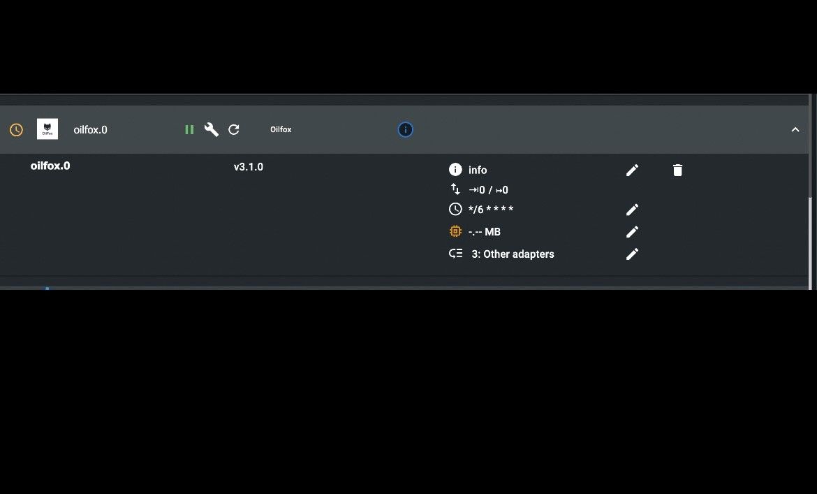

    Hallo ihr lieben, ich habe mir den Oilfox über Github auf Version 3.1 runtergeladen leider zeigt er mir keine Daten an.
    Eine Uhr ist vor dem Adapter, mach ich etwas falsch? Anbei mal ein Screenshot. Ich habe in den anderen Forum auch gelesen das der Adapter über Github installiert werden soll, wäre die neuste Version.
    Bin noch Anfänger in der VIS erstellung.
    Vielen dank im Voraus, benutzen tue ich VIs mit Iobroker, läuft auf meiner NAS/Docker.

      arteckA Offline
      arteckA Offline
      arteck
      @driftkingisback das heisst das es im cronjob läuft und so wie ich das sehe alle 6 minuten..also abwarten
      D 1 Antwort Letzte Antwort
      • arteckA arteck
        driftkingisback
        @arteck das heißt alle 6 min wird es abgerufen oder? Stand vorher auf 59 min , ich habe gestern schon nach 6 min geschaut ob Daten ankommen, leider fehlanzeige.
        Mach ich etwas falsch?

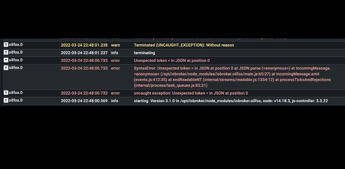

            driftkingisback
            @arteck Bisher keine Daten bekommen ich habe mal Screenshot
            Vielleicht hilft das weiter

              arteckA Offline
              arteckA Offline
              arteck
              @driftkingisback da kann nix laufen .. da gibts einen Fehler in JSON was nicht verarbeitet werden kann.
              warum auch immer ...wie gesagt kenne den Adapter nicht
