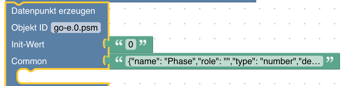

    Wie geht denn das, dass ich zBsp. beim go-E.0. einen neuen Datenpunkt anlegen kann, die DP im Baum wurden vom Adapter selbst angelegt.
    so, legt er ihn unter javascript ab.

      eigene Datenpunkte werden unter javascript.x (x=Instanznummer), oder unter 0_userdata.0 angelegt.
      Datenpunkte in der Adapterstruktur anlegen ist nicht sinnvoll, da die Adapter Ihre Datenpunkte selbst verwalten und bei einem Update auch z.B. erst löschen können und auch wieder anlegen können, dann wären die eigenen Datenpunkte weg.
      Noch so nebenbei, Du legst in Deinem Beispiel „number“ an, initialisierst aber mit 0 als Text, da gehört dann eine 0 als Zahl (Zahlen Baustein) hin.

        @dslraser ah, ja, das mit "0" hab ich übersehen
        das Thema ist, dass es diesen DP im Adapter gibt, er aber offiziell (noch) nicht zur Verfügung steht
        daher, nachdem es bei anderen funktioniert (Java), dachte ich, ich lege ihn selber an.
