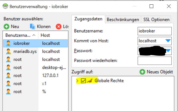

      @klassisch kein Grafana, SQL-Adapter und eCharts reichen mir.
      Im MySQL gibt es ein Binding:
      bind-address            = 0.0.0.0
      Dann ist der Zugriff von außen erlaubt, steht da 127.0.0.1 ist nur lokaler Zugriff erlaubt.
      Für jeden Zugriff muss ein Benutzer eingerichtet werden, also auch für jeden entfernten Netzwerkzugriff:
      benutzer@127.0.0.1
      benutzer@192.168.0.126
      kann sein das auch benutzer@* möglich wäre.
      Im Screenshot von HeidiSQL sieht man das bei "Kommt von Host"
      • BananaJoe
        BananaJoe Most Active @klassisch last edited by
        @klassisch naja, jetzt darf er alle Datenbanken, iobroker müsste auf der Datenbank berechtigt werden mit vollzugriff.
        Aber so geht es auch, ist aber nicht so gewollt

          @bananajoe Sorry, das habe ich nicht verstanden.
          Ist der "global" Haken bei Heidi nicht in Ordnung?
          Durch einen neuen user kommt Grafana einen Schritt weiter und testet irgendwas. Darf dann aber doch irgendwie nicht.
          Zu viele Benutzer, zu viele Rechte, Fehlermeldung zu unspezifisch.

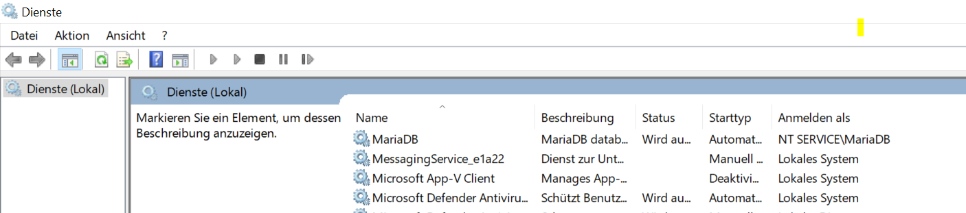

                            ok Windows - Was sagt denn das Ereignisprotokoll? Auch Eventlog genannt, das von Windows selbst.
                            Es gibt einen Dienst für MariaDB, richtig? Der auf Automatisch steht. In den Erweiterten Einstellungen kann man dort setzen das er den Dienst bei einem Fehler wieder neu startet (was zwar die Symptome lindert habe den Grund nicht erklärt)

                                @klassisch der Dienst läuft unter welchen Benutzer?
                                Und die Datenbank auf einer USB-Festplatte abzulegen ist denkbar doof (wenn ich das richtig verstanden habe)
                                kein Zugriff ... es ist wichtig das der Benutzer unter dem MariaDB läuft zugriff hat. Wenn das SYSTEM ist sollte alles ok sein.

                                    @klassisch ok, dann kannst du Prüfen ob der Benutzer NT-SERVICE\MariaDB die Rechte auf die Verzeichnisse hat (was er haben sollte)
