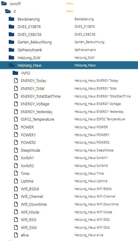

                Ja, ich habe das genauso gemacht bzw. auch so wie ich die anderen Komponenten eingebunden habe.
                Es werden auch Datenpunkte erstellt, aber es fehlen die aktuelle Leistung, Strom und Spannung (die ich bei dem PowR2 bzw. der Gosund SP1 sehen kann).
                Adapterversion ist die 2.4.7, mqtt ist genau wie bei allen anderen eingestellt, auch der Port 1883.

                  Geh mal in die Konsole und lass Dir dor die vermissten Werte anzeigen. Normal sollten die dann auch gleich via MQTT gesendet werden und somit im Adapter landen. Wenn das nicht passiert, hast wohl ein Bug gefunden. Die Frage ist dann nur wo, im Adapter oder in Tasmota.
                  S 1 Antwort Letzte Antwort

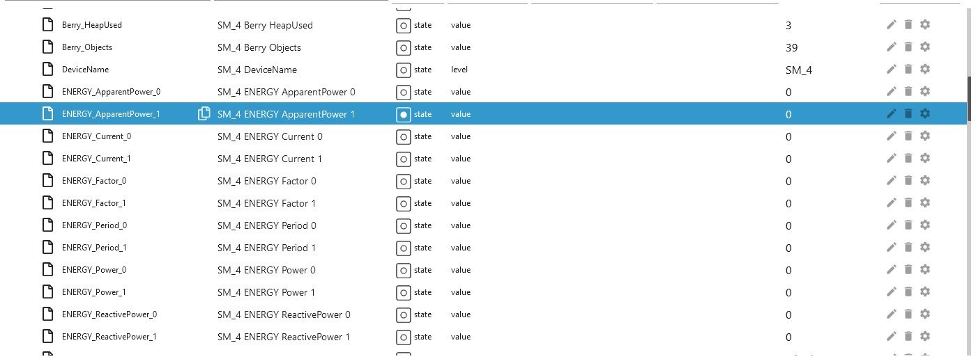

                    In der Konsole wird tatsächlich alles angezeigt:
                    21:04:59.131 MQT: tele/Heizung_Haus_tasmota/SENSOR = {"Time":"2022-03-23T21:04:59","Switch1":"ON","Switch2":"ON","ENERGY":{"TotalStartTime":"2022-02-24T13:17:08","Total":12.413,"Yesterday":1.535,"Today":1.371,"Period":[ 0, 0],"Power":[ 0,66],"ApparentPower":[ 0,69],"ReactivePower":[ 0,22],"Factor":[0.00,0.95],"Frequency":50,"Voltage":234,"Current":[0.000,0.296]},"ESP32":{"Temperature":76.7},"TempUnit":"C"}
                    Tja, aber wo ist jetzt der Bug? 😬

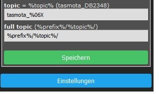

                        Häufige Fehler sind,
                        Andere Adapter benutzen den Port 1883 mit, hier zumindest Mqtt Adapter ausschalten.
                        Telemetrieperiode steht auf 300 also 5 Minuten der User ist zu ungeduldig
                        Topic oder Full Topic stehen nicht auf default Werte, mag der Sonoff Adapter nicht wirklich
                        Template ist nicht das richtige

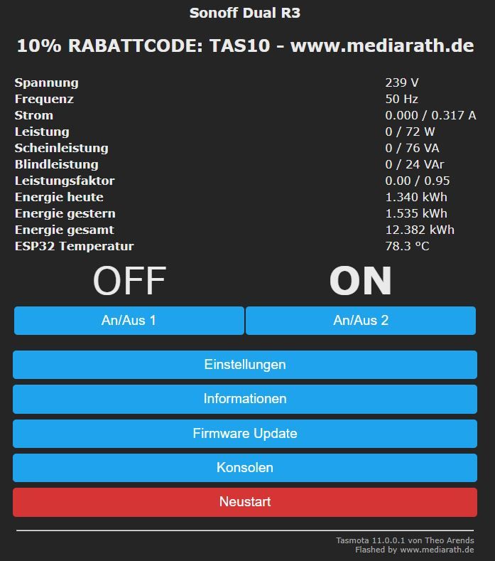

                                  Nur mal aus subjektiver Neugierde. Ist der Sonoff bereits verbaut oder sind die 78°C bei Raumtemperatur frei auf dem Tisch liegend?
                                  J 1 Antwort Letzte Antwort
                                  • D Dieter_P
                                    @saschal
                                    Jan1
                                    @dieter_p
                                    Da stimmt die Einheit wohl nicht, da das 25,5°C entspricht und für ein Sonoff normal wäre ;)
                                    Er hat den fertig geflasht gekauft und da wurde wohl nur schlampig konfiguriert.

                                      Das soll ja die Core-Temperatur des ESP sein. Erscheint mir auch recht hoch, aber bei beiden Dual R3 die ich im Einsatz habe wird eine ähnliche Temperatur angezeigt. Und das unabhängig davon ob eingebaut oder nicht (einmal den Dual R3 in einem zusätzlichen Gehäuse = 78,9°C, dann Dual R3 auf dem Tisch liegend = 78,7°C und nur das Board des Dual R3 = 76,7°C, alles bei Raumtemperatur).
                                      Ich wüsste jetzt auch nicht wie man die Temperatur anders konfigurieren könnte...
