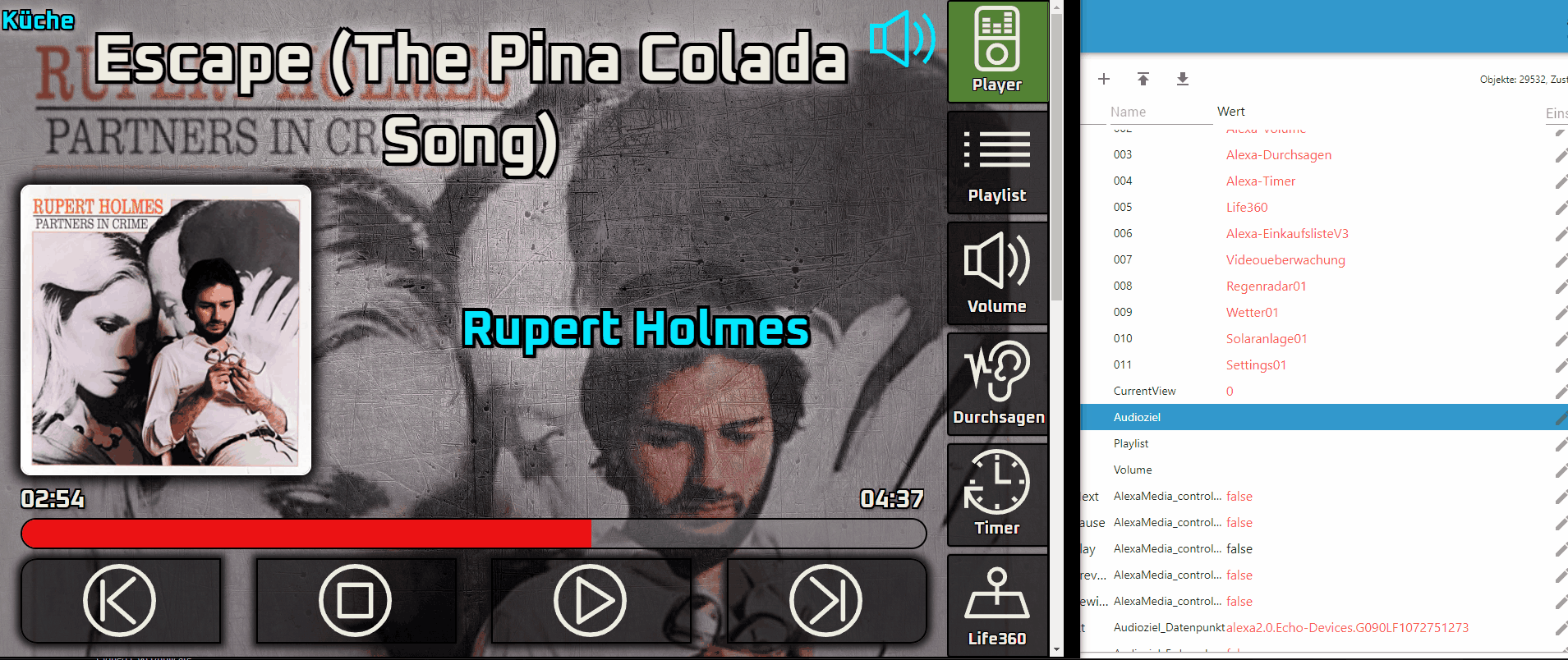

              @flehmann1234 in VIS Intance Id - automatisiert ermitteln ging es genau darum. Unter anderem damit ich per Skript gezielt die verschiedenen Endgeräte einzeln ansteuern kann.
              Um zum Beispiel wenn es an der Haustür klingelt das Tablet im Wohnzimmer auf die Ansicht der Außenkamera umzuschalten und wieder zurück. Mit der ID kann ich dann gezielt die vis.0.control.x Datenpunkte ansteuern.
              Das Problem ist das VIS nicht darauf ausgelegt ist die Inhalte je nach Benutzer (oder anderen Kriterien des Clients) auszuliefern. Er müsste ja bei den Datenpunkten jeweils anders abbiegen. Das gibt das (meine ich) VIS nicht her.
              ABER bei meinen neuesten Projekt (aus dem auch das Bild stammt) habe ich es mit dem View in Widget 8 gemacht.
              Und das finde ich inzwischen viel eleganter. Da ich weis das jedes Gerät seine eigene Startseite hat und somit auch seinen eigenen Datenpunkt für das View in Widget 8 brauche ich ja nur noch eine andere Zahl in den Datenpunkt schreiben und fertig.
              Anders herum kann ich so auch schnell prüfen was gerade angezeigt wird oder bequem die Ansichten zeitgesteuert wechseln.
              Der Rest ist jetzt schlicht geschicktes Design das ich auf diese Art möglichst viel wiederverwenden kann.
              Mein Menü rechts ist übrigens auch eine eigene View die dann aber 2000 Pixel hoch ist und auf der Startseite per View in Widget eingebunden ist (ohne die 8). So konnte ich das Scrollen nur für das Menü ermöglichen. Der Scrollbalken wird auf den Tablets nicht angezeigt

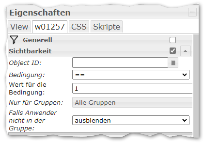

                  Noch eine letzte Frage: Ich finde deine Seitennavigation auch genial, werde ich auch so umsetzen. Wenn der Checkin abgeschlossen, soll der Menüpunkt ausgeblendet werden, d.h. ein Menüleiste responsive wäre super.
                  Du kannst bei jedem Widget eine Abhängigkeit für dessen Sichtbarkeit setzen:
                  Du brauchst nur einen Datenpunkt an dem das festgemacht wird
                  Über den Rest müsste ich noch en wenig nachdenken

                    @flehmann1234 sagte in Vis Benutzeridentifizierung - Geräteidentifizierung:

                    Durch Zufall habe ich die Lösung für den Link Status Button gefunden.
                    Input Type State und der View den Wert geben den man haben möchte, dann wird die Ansicht sofort umgeschaltet...
